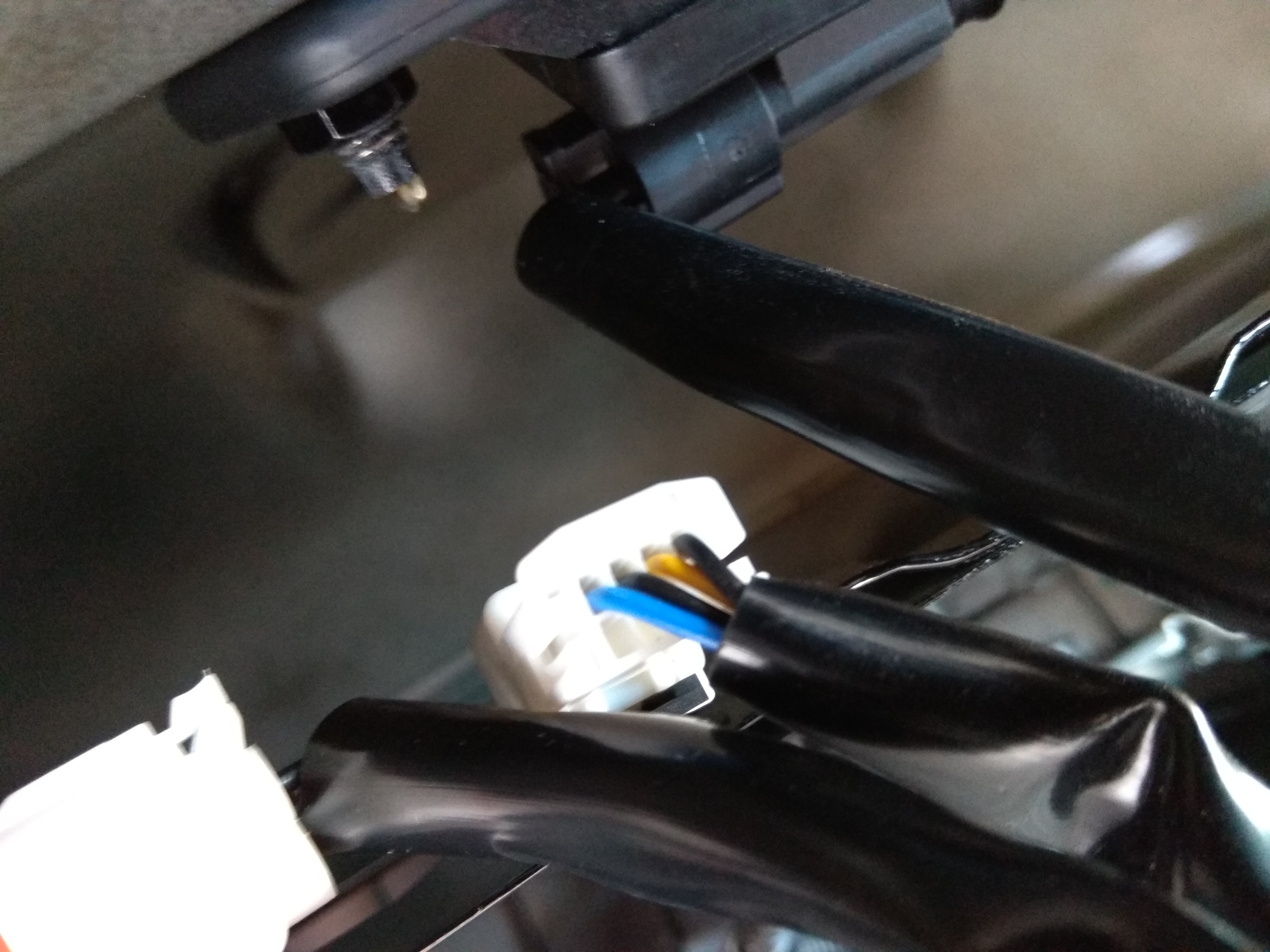

Было бы интересно подкинуть вашу камеру(по комплектации) в машину где ее нет, т.к. провода есть

Установка камеры заднего вида
Так если провод есть, что еще помешает подключить камеру заднего вида на Emgrand Х7 NL4?
- Rafael-x7
- Сообщения: 46
- Стаж: 6 лет 9 месяцев
- Авто: Geely Emgrandx7
- Город: Новый Уренгой Россия
Я белый разъём отрезал, припаял обычную камеру и закрепил на номер временно. Заказал с Али крепление на плафон. Все работает, и не надо вскрывать мультимедиа.
Подскажите, кто снимал накладку багажника Geely Emgrand X7. Как ее снять? Я пробовал снять она достаточно жестко держится, побоялся сломать. Хочу самостоятельно установить камеру заднего вида.
не судите строго. сделал на скору руку...
Да, всё очень жёстко и страшновато.
Лучше в первый раз вдвоём, чтобы пока один дёргает, второй крышку держал
У меня порядка 8 клипс под замену.
Так что купите заранее на замену.
Сначала верх, потом боковинки, потом низ.Galaxy писал(а): 09 июл 2019, 21:18 Подскажите, кто снимал накладку багажника emgrand x7. Как ее снять? Я пробовал снять она достаточно жестко держится, побоялся сломать. Хочу самостоятельно установить камеру заднего вида.
Устанавливал камеру заднего вида на Эмгранд Х7 сам, покупал в магазине такую же как и устанавливают по заводу (по итогу не отличить), в багажнике есть заводская фишка, нужно либо заказать переходник на али, или же просто подпитаться к этим контактам.
По поводу самостоятельной установки уточнял у дилера в Даймонд Центре Джили, ответили что установить можно самому, но если повредить краску из-за чего может пойти коррозия, или сбой в электрике, то это будет считаться не гарантийный случай и в ремонте откажут. Ремонт будет за свои деньги.
Кто может подсказать какую фишку заказывать для стандартного разъёма камеры? Может и ссылку скинуть сможет? Эмгранд Х7.
