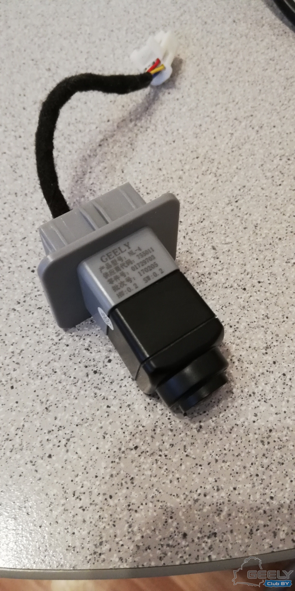

Дошли руки до установки камеры. Мне повезло достать штатную камеру, поэтому нюансов с фишками и креплением я избежал.
Штатная камера заднего вида Geely Emgrand X7

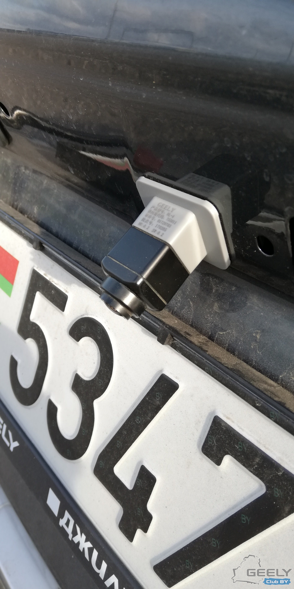

Камера крепится в отверстие крышки багажника на защелки, фишка вставляется в уже имеющийся разъём.
Камера на своём месте

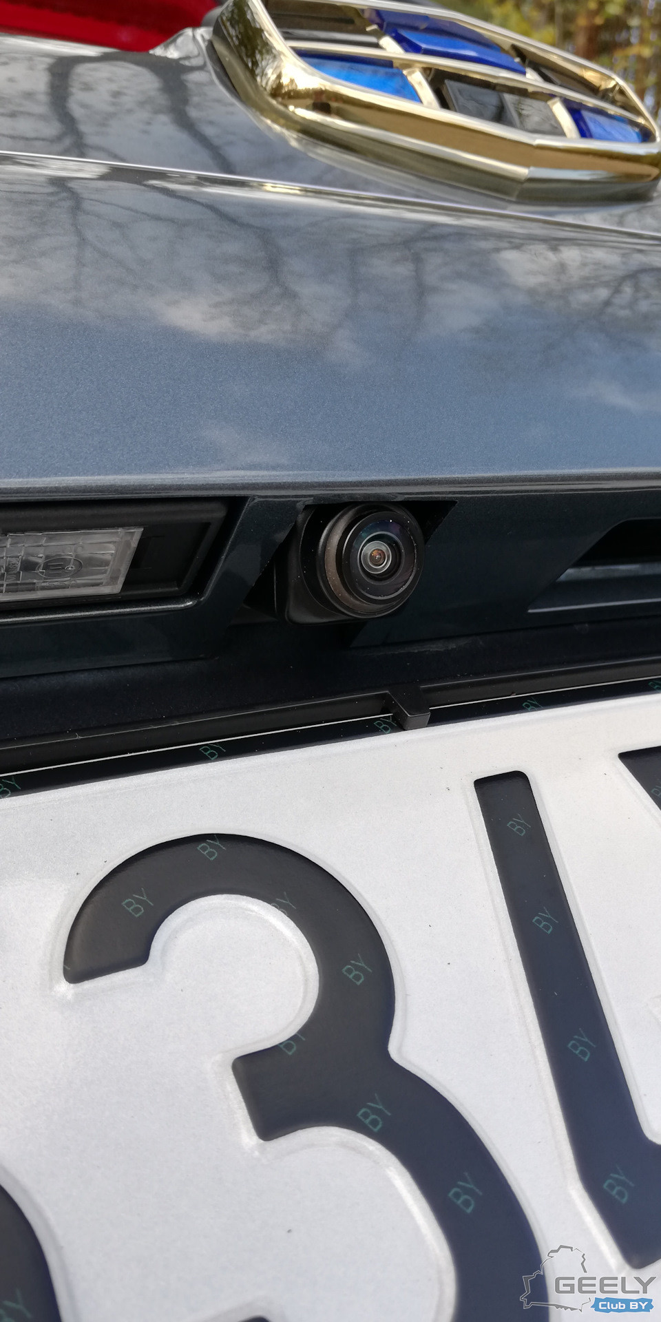

В "сабле" вырезаем кусочек, чтобы выглядывала камера. Там есть разметка.
Итоговый вид
Итоговый вид

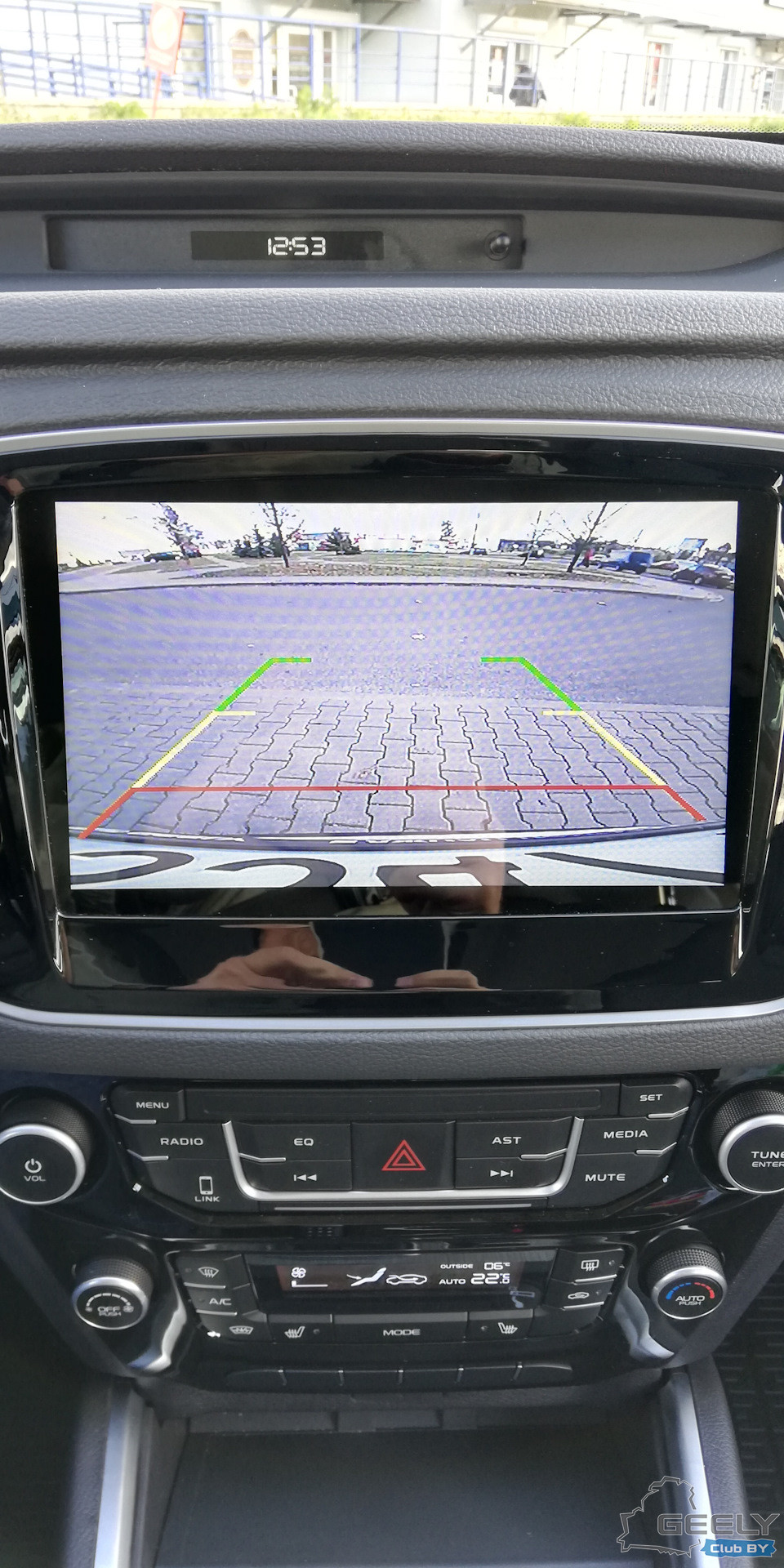

Камера в работе
Камера в работе

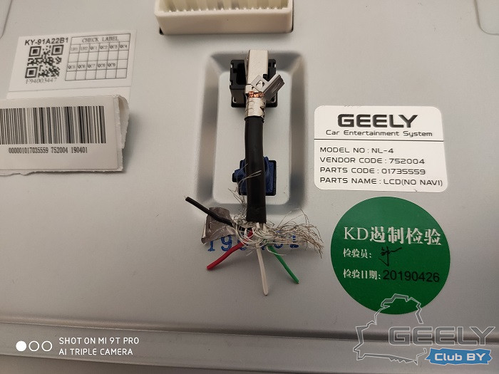

Подскажите, какой цвет чему предназначен? С разъемами и подключением в задней части камеры заднего вида все понятно, а впереди (где ранее был штатный дисплей, а теперь TEYES SPRO Plus не совсем, нужна поддержка плз!!! Куда что припаять?

Юрий67 писал(а): 08 ноя 2020, 18:11 Подскажите, какой цвет чему предназначен?
не в тему конечно от слова совсем. это у вас кабель USB. ну там все просто
красный плюс
черный минус
белый Дата минус
зеленый Дата плюс.
а теперь вопрос, зачем?

Юрий67 писал(а): 09 ноя 2020, 14:24 Подскажите где и какие провода для камеры заднего вида спереди?
там не все так просто. ГУ состоит из двух частей. монитора и самой магнитолы. вы продемонстрировали разъем монитора, камера подключена не туда.
