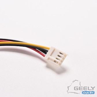

Cher67
Wildwest писал(а): 01 сен 2020, 08:22 Кто может подсказать какую фишку заказывать для стандартного разъёма камеры? Может и ссылку скинуть сможет? Эмгранд Х7.
Самое бюджетное и практически на "любой помойке"
это от компа FDD 4 Pin
