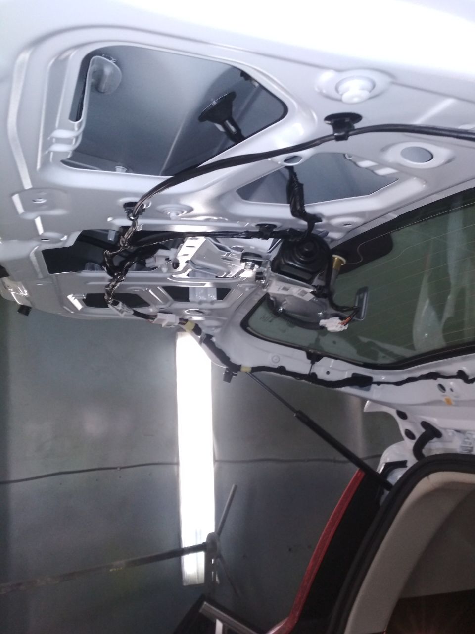

Несколько фото дверей Geely Emgrand X7 2018-> без дверных карт.
На фото видны - электрика, заводская виброизоляция дверей, механизм открытия двери.
5-ая дверь (дверь багажника) без дверной карты
Задняя дверь Emgrand X7 2018 без дверной карты
Задняя дверь Emgrand X7 2018 (внутри)
