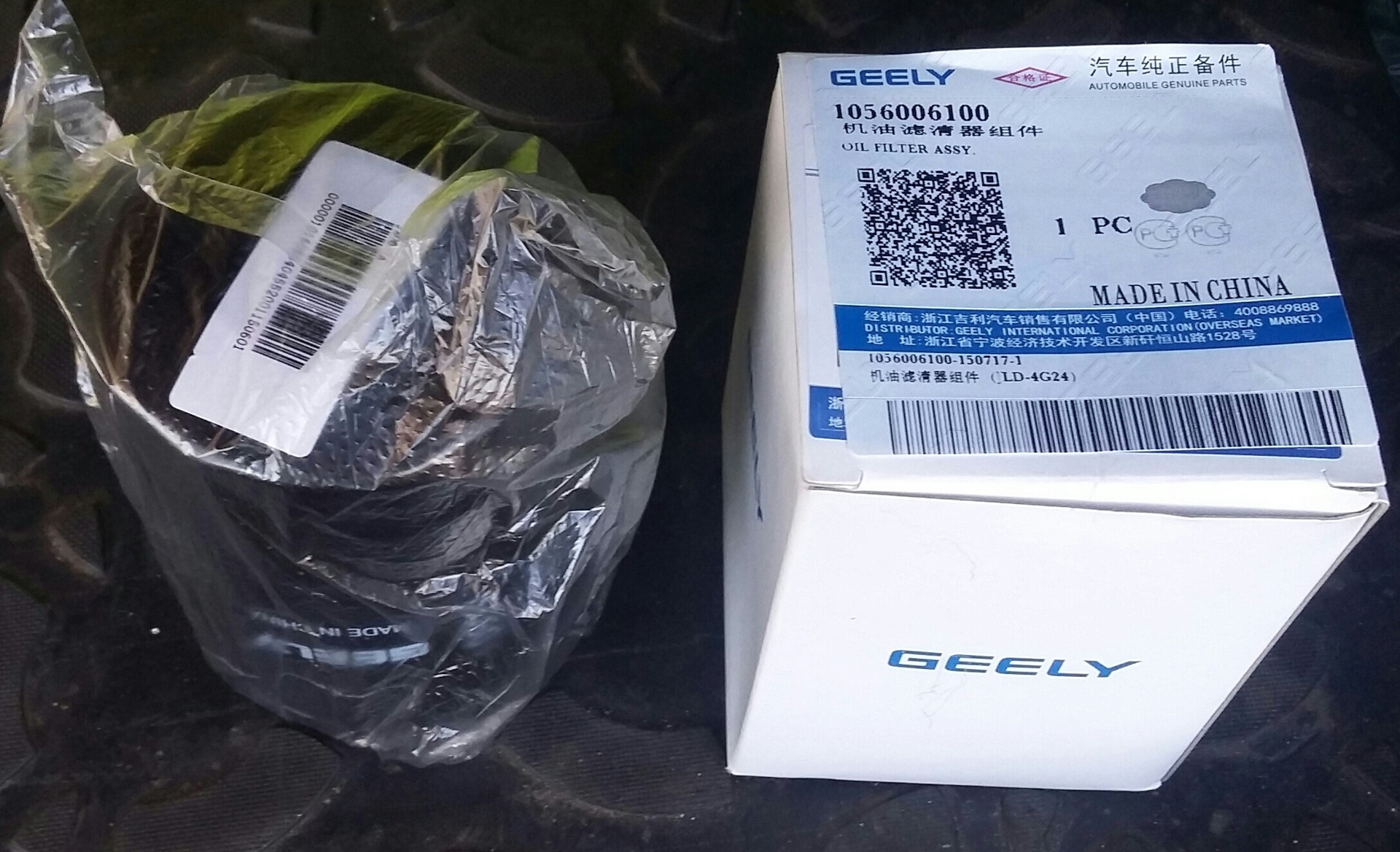

1) масляный фильтр 1056006100 Geely (для двигателей JLD-4G20, JLD-4G24) и масляный фильтр 1056004100 Geely (для Турбо-версии Атлас с двигателем 1.8T JLE-4G18TD)
Спойлер
1056006100 Geely - Фильтр масляный 2.0/2.4

Аналоги масляных фильтров Geely Atlas:
1) Toyota 9091510004
2) Toyota 90915YZZE2
3) Toyota 90915YZZJ2
Фильтры оригинал для двигателя Toyota 1AZ-FE и 2AZ-FE, фильтр масляный двигателя Toyota Camry 30 40 Rav4. Изготовитель DENSO (90915-10004, 90915-YZZE2, 90915-YZZJ2).
4) MANN-FILTER W 610/9 (ссылка)
5) KNECHT/MAHLE OC 217 (ссылка | на весах, распил и обзор)
6) KNECHT/MAHLE OC 218 Снят с производства, возможно где-то распродают остатки складов (ссылка)
7) NIPPARTS J1312014 Качество исполнения 3+/5
8) HENGST FILTER H97W01
9) BOSCH 0451103276 (на весах)
10) FILTRON OP 621.
Главный параметр для аналога, это типоразмер фильтра и давление открытия перепускного клапана. Очень-очень дешевые аналоги предлагать не будем
Как видите, на данном этапе при доступной цене фаворит №2 Toyota 90915YZZE2 - 5.50 р. (Изготовитель DENSO Япония, крупная японская машиностроительная корпорация, специализирующаяся на производстве автомобильных комплектующих (системы зажигания, магнето, генераторы, компрессоры, свечи зажигания и накаливания, стартеры, клапаны, масляные фильтры, радиаторы, топливные насосы, системы управления двигателем и электропитанием, системы кондиционирования воздуха, вентиляторы и холодильники, системы навигации, различные датчики и сканеры, а также программное обеспечение).
Цена на данный момент масляный фильтр 1056006100 Geely - 3.50 р. (но говорят, у него клапан из резины, а не из силикона, что не в пользу рабочим свойствам фильтра зимой).
