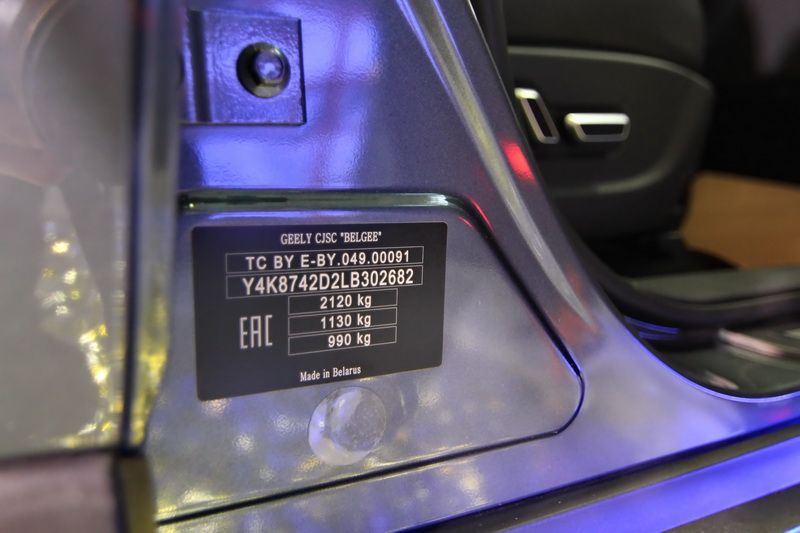

В Geely Atlas, Geely Emgrand X7, Geely Emgrand 7 - эта табличка на раме передней пассажирской двери.
Выглядит вот так:

ОБРАТИТЕ ВНИМАНИЕ НА 10-й ЗНАК НА КОДЕ ИЗ 17-ти СИМВОЛОВ.

Кроме года выпуска можно установить месяц выпуска вашего Geely. Месяц выпуска можно увидеть на бирке второго бесконтактного ключа

2. Место расположения таблички изготовителя:
Внизу на средней правой стойке с наружной стороны, закрываемой дверью переднего пассажира.
3. Место расположения идентификационного номера (код VIN):
3.1. На табличке изготовителя.
