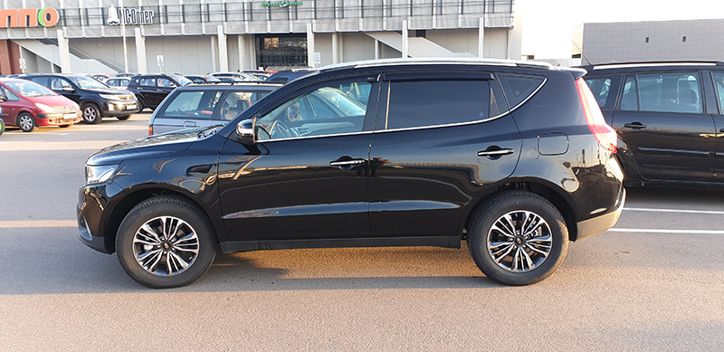

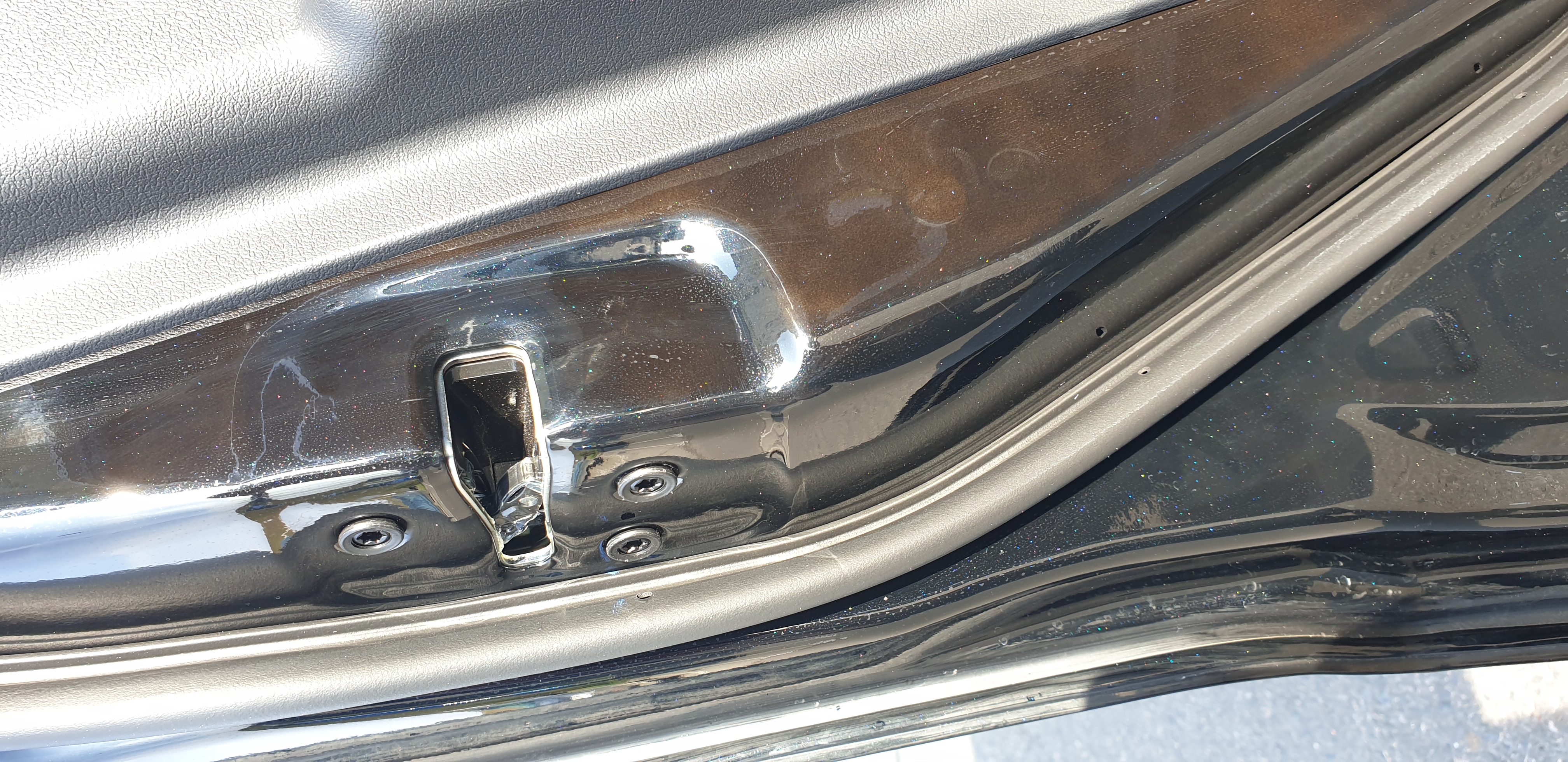

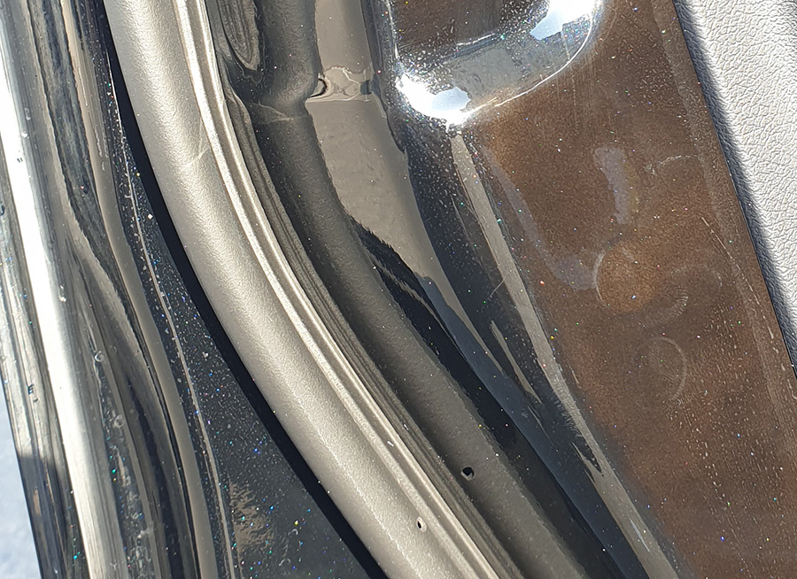

21) "Отличная" окраска элементов кузова. Отличная по цвету от цвета автомобиля. Geely Emgrand X7 NL-4 купленный в Даймонд Сити центр (Минск) в сентябре 2019 года оказался разноцветным, пробег 2000 км.
У чёрного автомобиля - 2 двери по левой стороне частично коричневые.
ОТК Белджи и предпродажка дилера "DiaMond City Center" - все вопросы к вам
22.10.2019 - Владелец авто обратился к дилеру. Те в свою очередь будут писать запрос на завод. Ожидать неделю.
черный Geely Emgrand X7 NL-4 и немного коричневые двери

Обновление информации 26.10.2019: Спустя несколько дней после осмотра у дилера завод подтвердил перекраску изначально дефектно окрашенный элемент кузова данного "черно-коричневого" Geely Emgrand X7 NL-4 (ФОТО)
Mr. Noise Mnk писал(а): 20 окт 2019, 18:09 21) Цвет кузова не одноцветный - автомобиль черный, но и частично - коричневый. Geely Emgrand X7 NL-4 купленный в Даймонд Сити центр (Минск) в сентябре 2019 года оказался разноцветным, пробег 2000 км.
