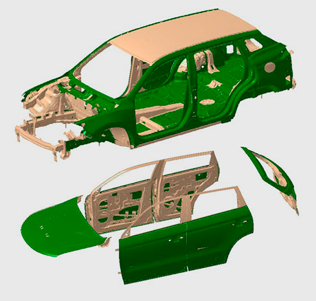

Совсем недавно обнаружили трещины лакокрасочного покрытия на внутренней части дверей.

Судя по всему, трещина идет по герметику.
Как видно на фото, закономерности нет. Это различные места на передних и задних дверях.
Предварительно сказал дилер: расшивка трещины, замена герметика, покраска этого места.
Примечание. К тому же в этом месте нет оцинковки. На схеме зеленым цветом помечены оцинкованные панели кузова.
Все, у кого имеется сей недуг, сообщайте нам. Спасибо
e-mail для сообщений: atlas@geely-club.by
ЗЕЛЕНЫМ отмечены области оцинковки панелей кузова Geely ATLAS
