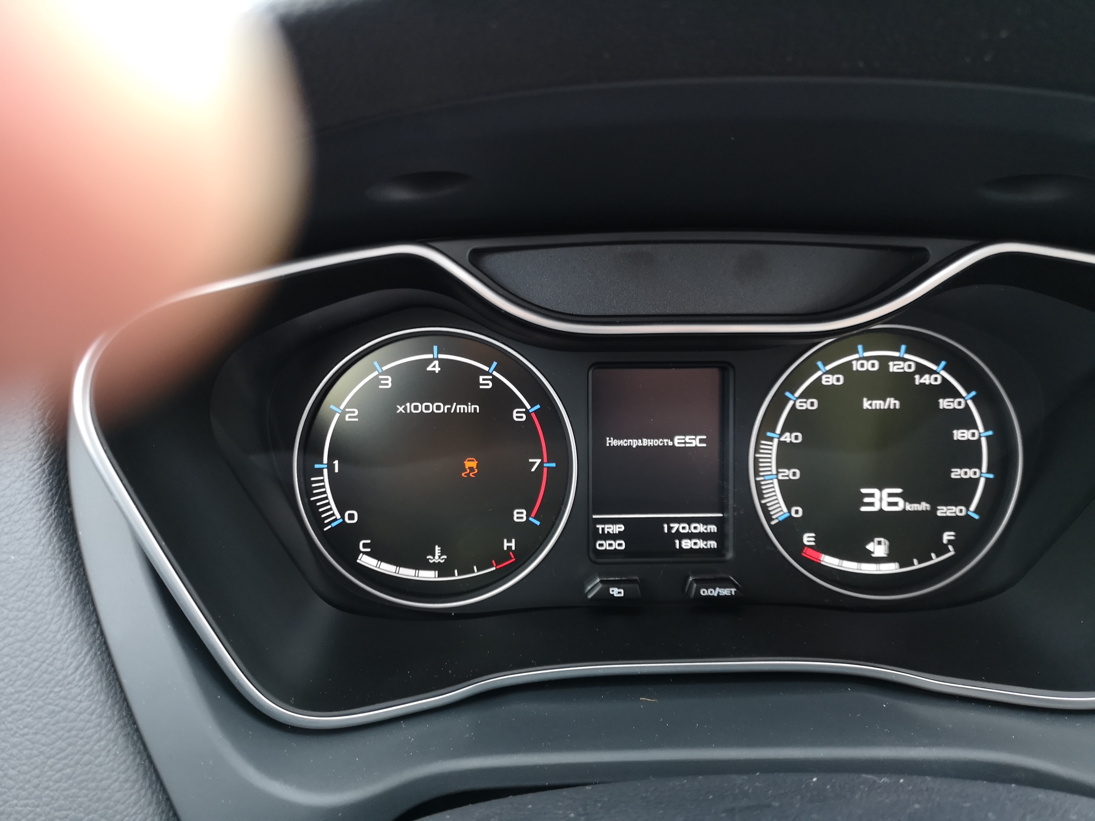

Вот так началась наша дружба с "Джили-Были"
Что такое Система курсовой устойчивости (ESC)?
Данная система предназначена для повышения курсовой устойчивости автомобиля во время движения, при возникновении опасности заноса (сноса) и потери контроля над автомобилем.

Неисправность устранили до ТО?
Maxnovets
Сообщения: 6
Авто: Emgrand X7(NL-4) Standart
Re: Неисправность системы курсовой устойчивости (ESC)
Непрочитанное сообщение Maxnovets »

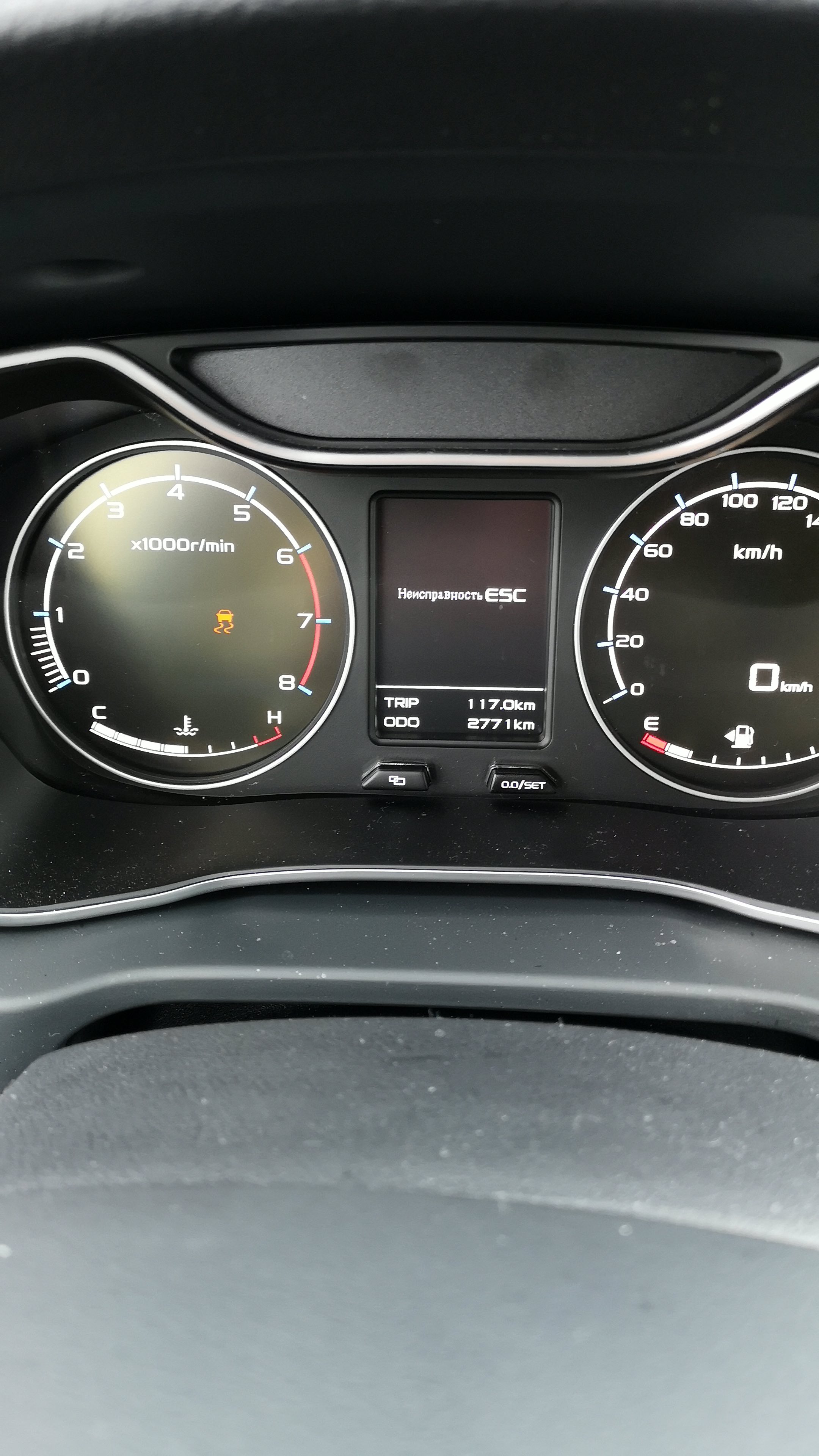

Нет. Первый раз просто скинули ошибку. Проехал больше 2000. Загорелась снова. Опять сбросили и заказали запчасть. Сегодня загорелась в третий раз. Но концевика до сих пор нет, как и внятного ответа когда он появится. Пробег на сегодня 2950 км
