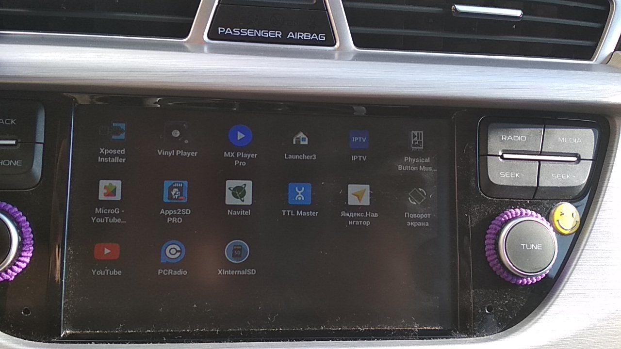

Вопрос к мастерам кастомизации: прошел все шаги по обновлению ГУ, но при установке навигации сообщает, что не хватает свободного места. На каком шаге я споткнулся?
Re: Кастомизация ГУ Джили Атлас.
на переносе установленных узерских приложений на ресррсес с помощью apps2sd
