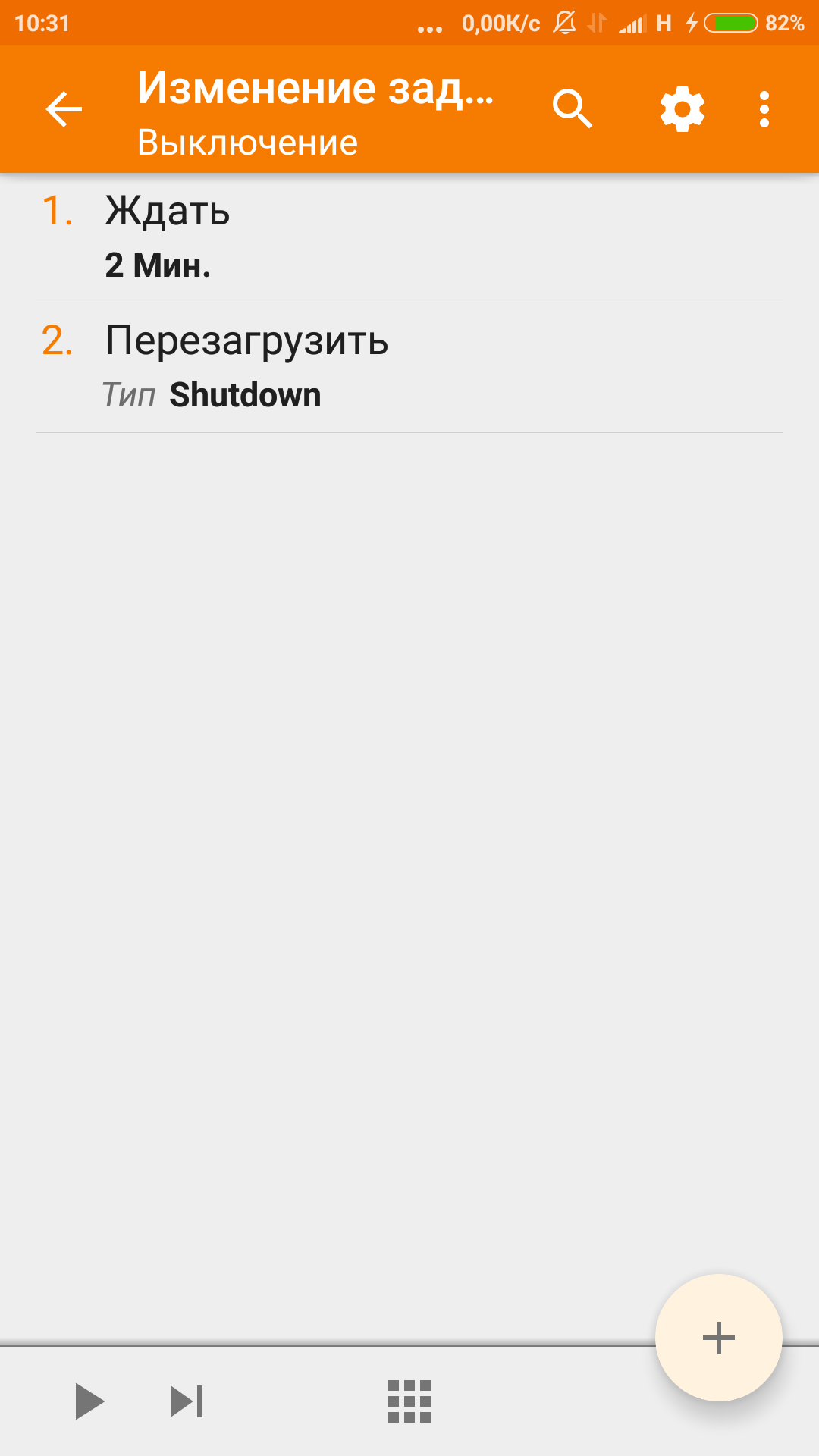

когда отключается зажигание, можно настроить что бы планшет выключался? а не ждал когда он упадет :)
Lelik
Сообщения: 228
Авто: Geely Atlas 2.0 МКПП
Город: ***
Re: Приемы использования настроек/программ для ГУ с кастомной прошивкой
Бер писал(а): 08 ноя 2018, 16:48
vadimv писал(а): 30 окт 2018, 10:30 Задавайте вопросы, делитесь своими интересными приемами :)
Да легко:
таскер -по событию выключения экрана,задача ждать 2-минуты, задача - система-перезагрузка-выключение.
Но будет выключаться мафан когда будет погасать экран через 2 мин.
Надеюсь сам в таскере набросаешь или пруфы нужны,??

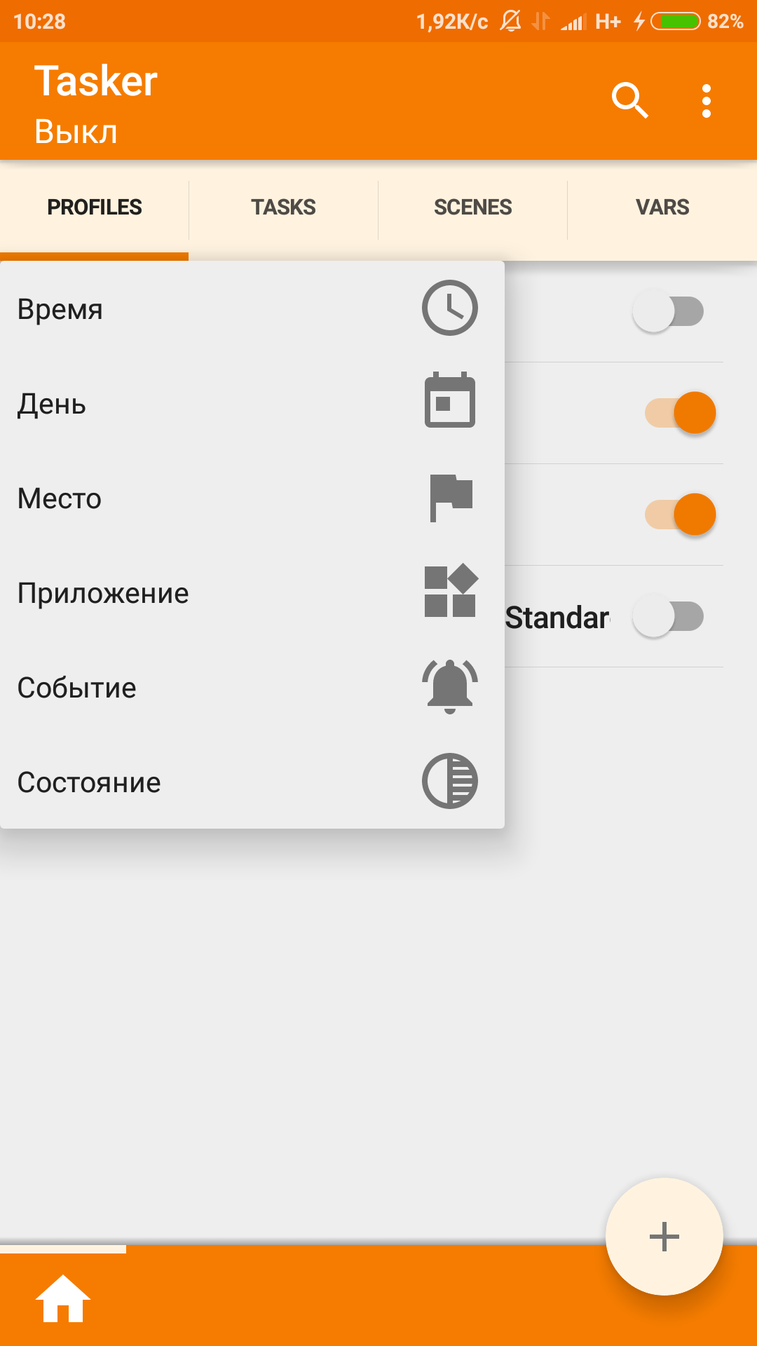

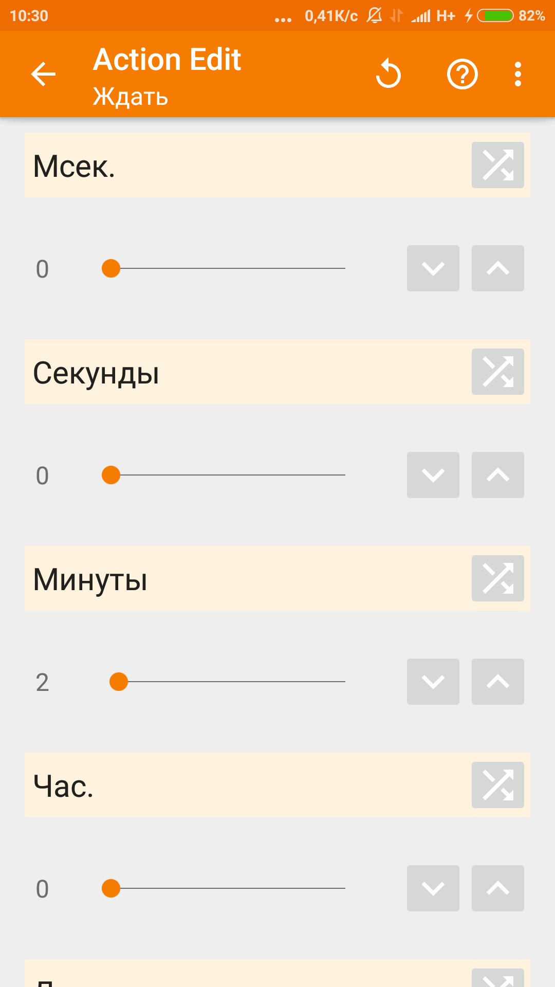

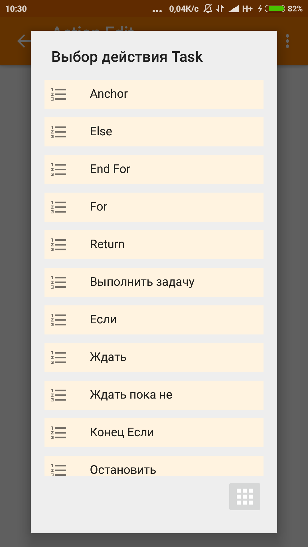

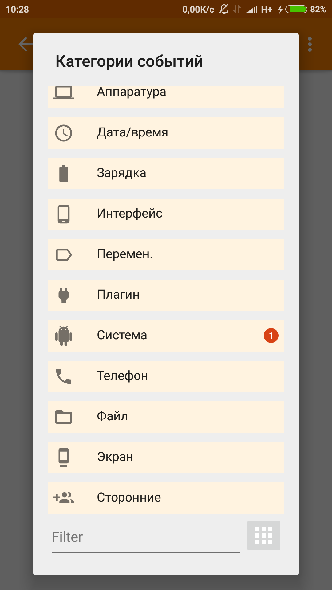

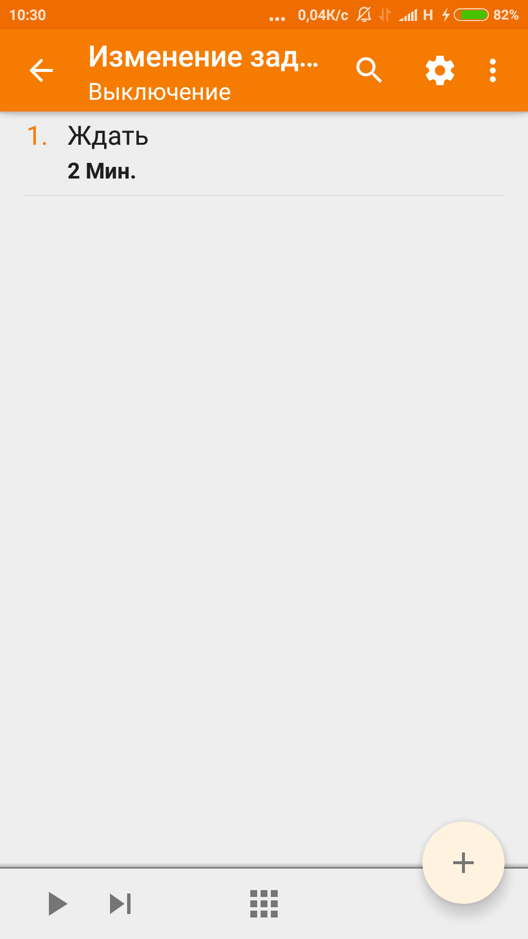

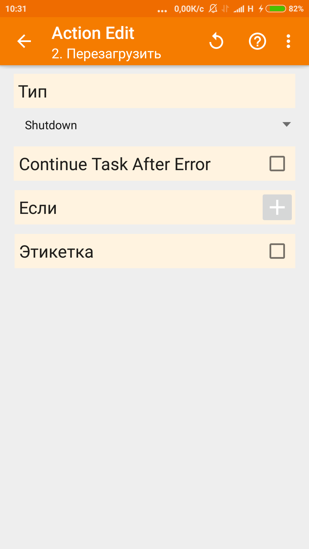

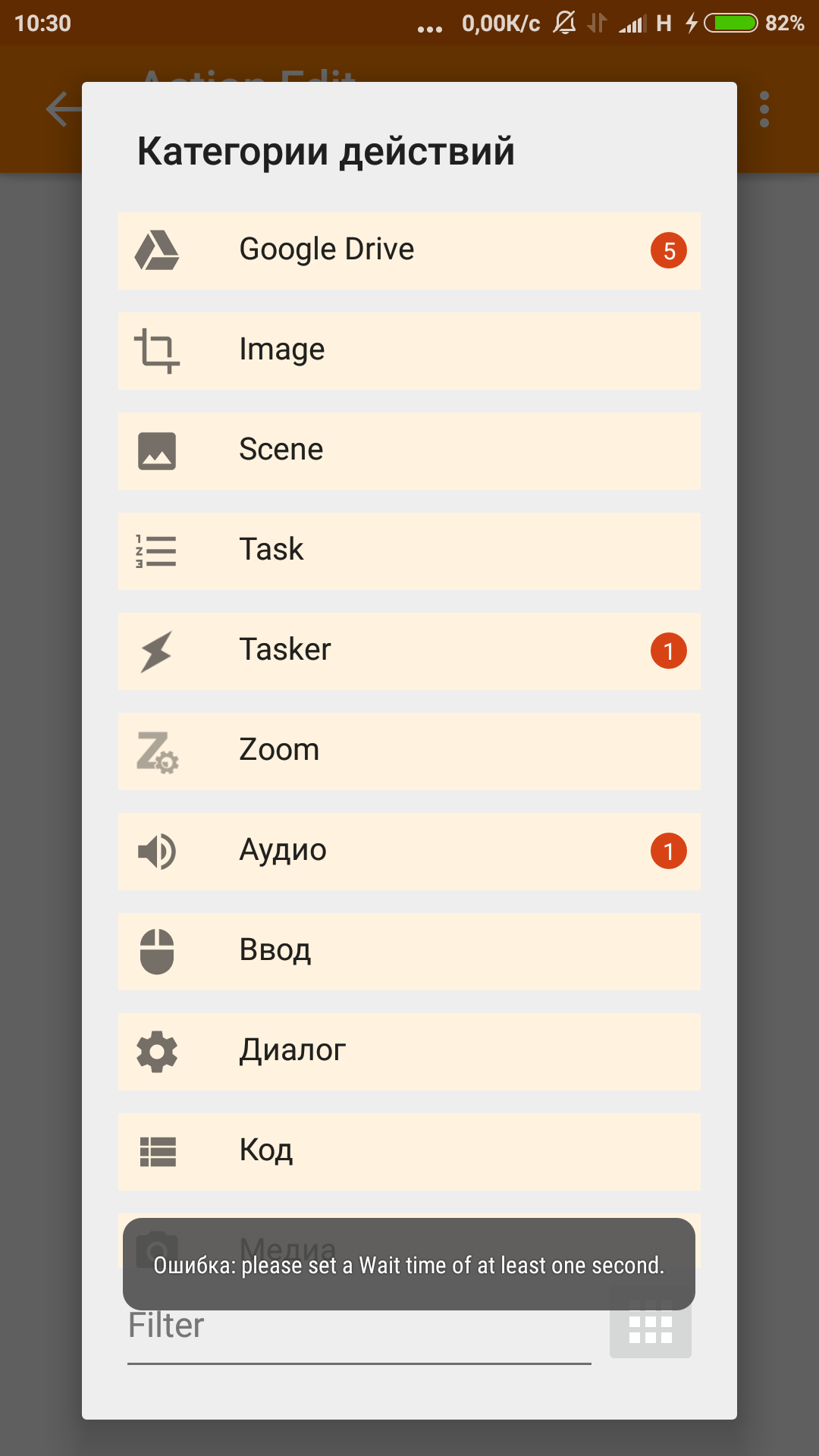

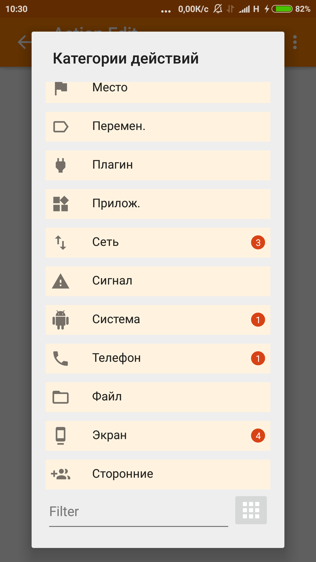

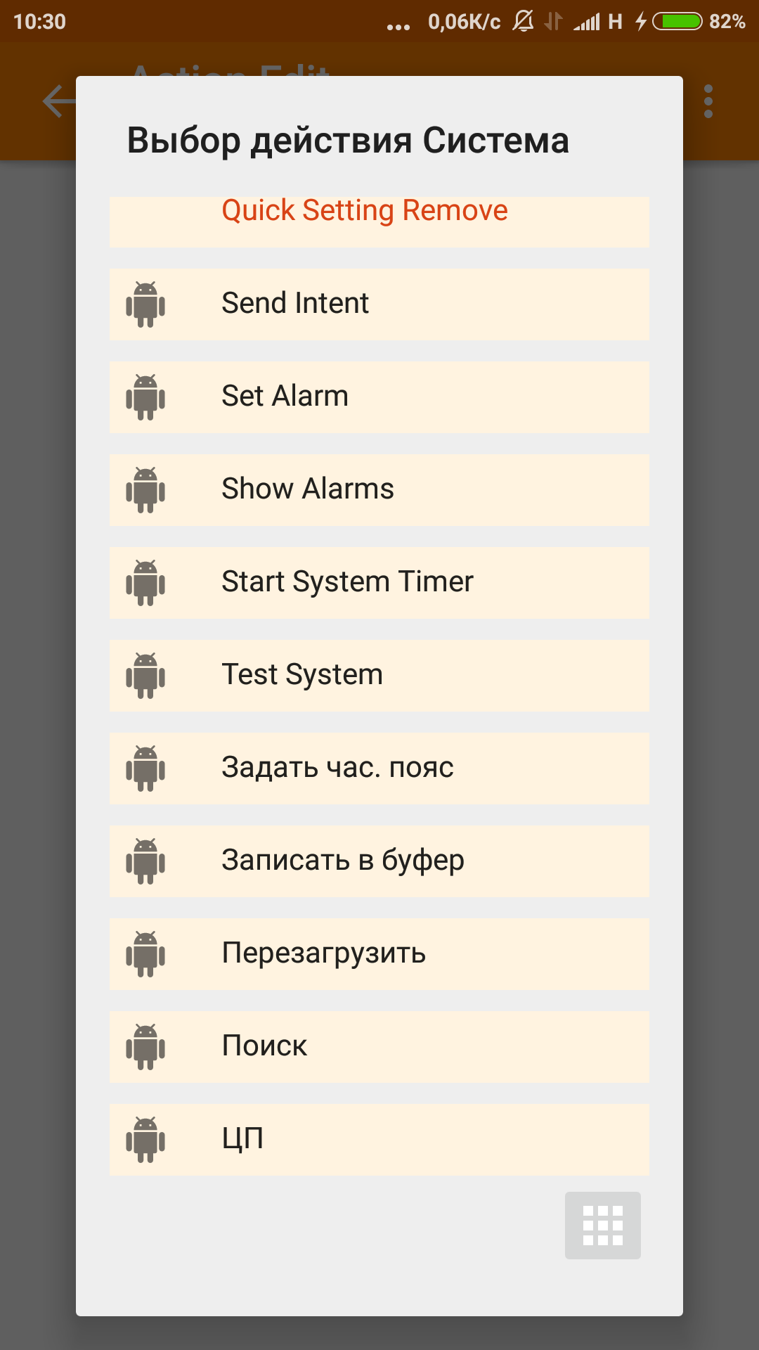

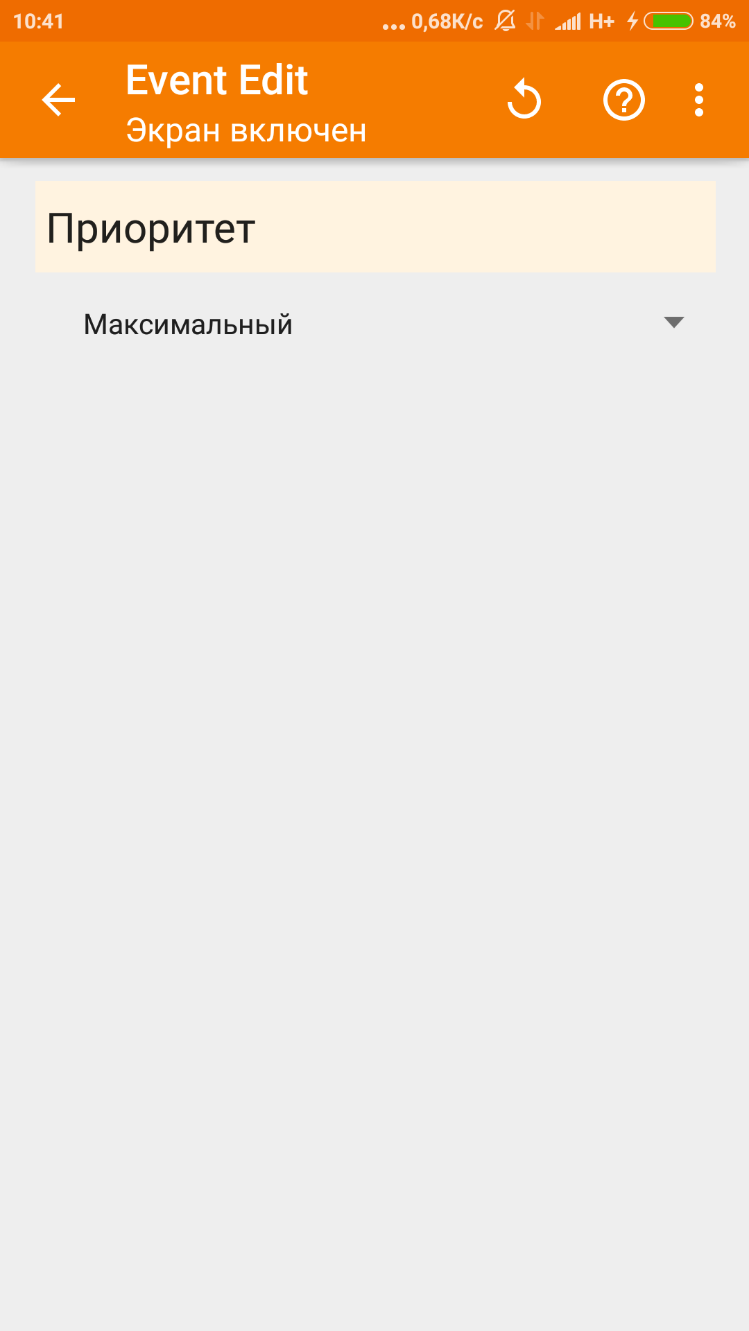

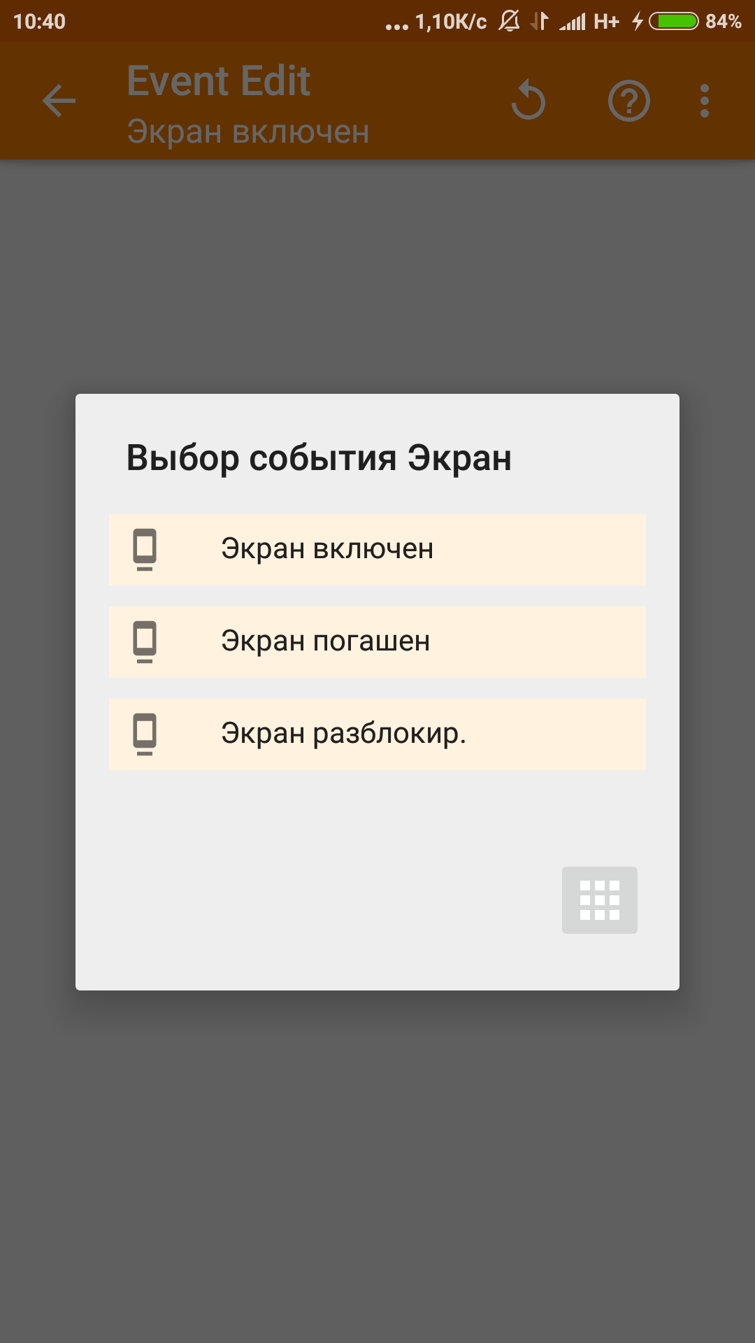

Ну смотри, ставишь на голову tasker
Заходишь в него создать профиль "событие"
После "экран"
"Экран включен" приоритет "максимальный"
После назад и таскер попросит создать задачу, назовите ее как нибудь "выключение" - Task- Ждать - 2 мин.( Можно и меньше)- назад
Ну и ещё одну задачу, Система- перегрузить - shutdown.
Все! Должно работать! На мобиле работает, на магнитоле не проверял, нет тачки рядом
