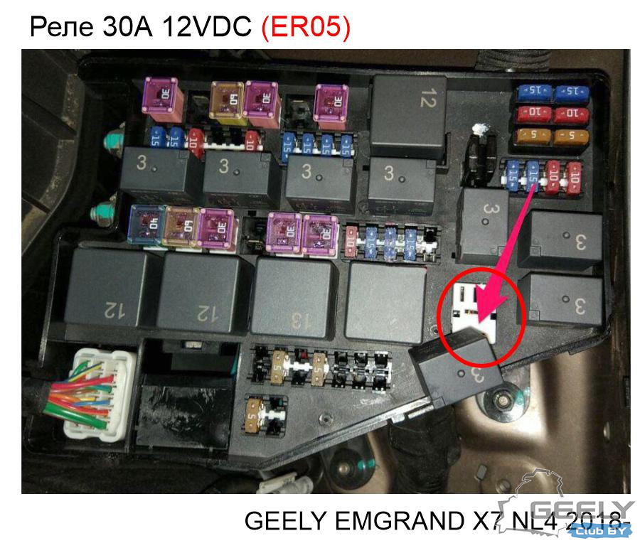

А на ПТФ есть рэле и где оно?
А то в моей базе проводов на ПТФ - нет.

6. Предохранитель передних противотуманных фар 15A (обозначение на схеме - EF17). Устанавливается в блок предохранителей в моторном отсеке, но контактная группа EF17 – пустая, потребуется вести проводку и проводить монтаж контактной группы предохранителя (например, подходит от VAG) (схема и фото ниже)
7. Реле (обозначение на схеме - ER05). Устанавливается в блок предохранителей в моторном отсеке. (схема и фото ниже)
8. Проводка для ПТФ с ответным разъёмом ПТФ-фонаря, посадочное для предохранителя ПТФ EF17

на фото - Реле (обозначение на схеме - ER05) / Geely Emgrand X7 NL-4
