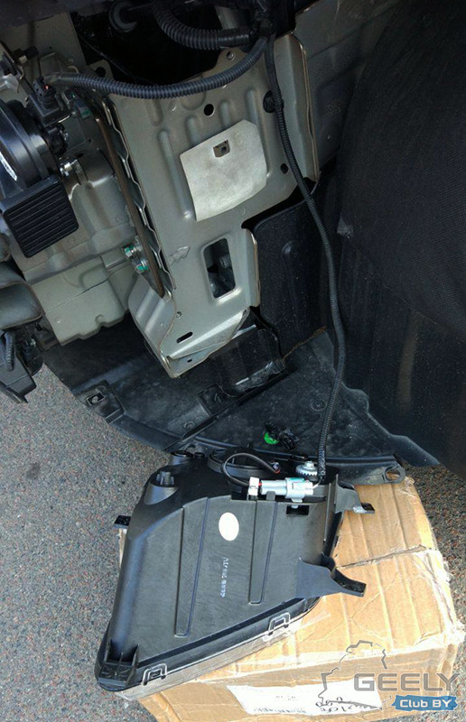

А что за коричневый разъем виден, при снятии "стрекозы"?

На просторах интернета появилось видео с процессом монтажа противотуманных фар Geely Emgrand X7 NL-4.
Автомобиль на подъемнике, бампер снимать не нужно. Противотуманные фары Geely X7 NL-4 и левая стрекоза с переключателем передних и заднего ПТФ легко меняются.
Время выполнения работ: 15-20 минут

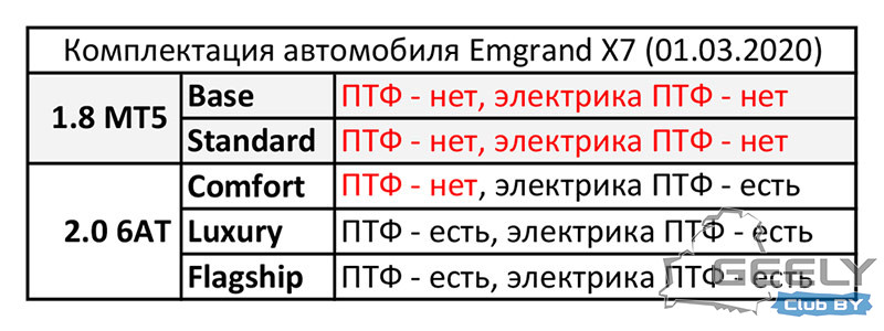

Информация для владельцев Geely Emgrand X7 NL-4, желающих установить ПТФ, в чьих комплектациях не было передних противотуманных фар и предустановленной электрики.
Обратите внимание, в таблице приведено соответствие комплектаций Geely Emgrand X7 NL-4 на 1 марта 2020!
Из опыта:
Emgrand X7 Base (2,0 АКПП6) – имела проводку для ПТФ и даже передних парктроников, но отсутствовали сами фонари ПТФ и датчики парктроников в переднем бампере. Некоторые владельцы не мешкались и доукомплектовывали самостоятельно свой автомобиль такими опциями. Процесс монтажа и перечень необходимого оборудования и комплектующих описывался Романом выше - вся последовательность от А до Я.
Больше всего “не повезло” комплектациям на Geely Emgrand X7 NL-4 2018- на базе двигателя 1,8 с МКПП5 (механической коробкой) – это нынешние комплектации Emgrand X7 Base и Emgrand X7 Standard. Предустановленной на заводе электрической части для ПТФ – нет. (см. таблицу выше)
Внимание! В первых партиях Emgrand X7 NL-4 сошедших с Белджи были иные комплектации и машинокомплекты, отличающиеся от нынешних - как по названию комплектаций, так и по начинке. По этой причине стоит самостоятельно проверить ваш автомобиль на наличие (или отсутствие) того или иного компонента.

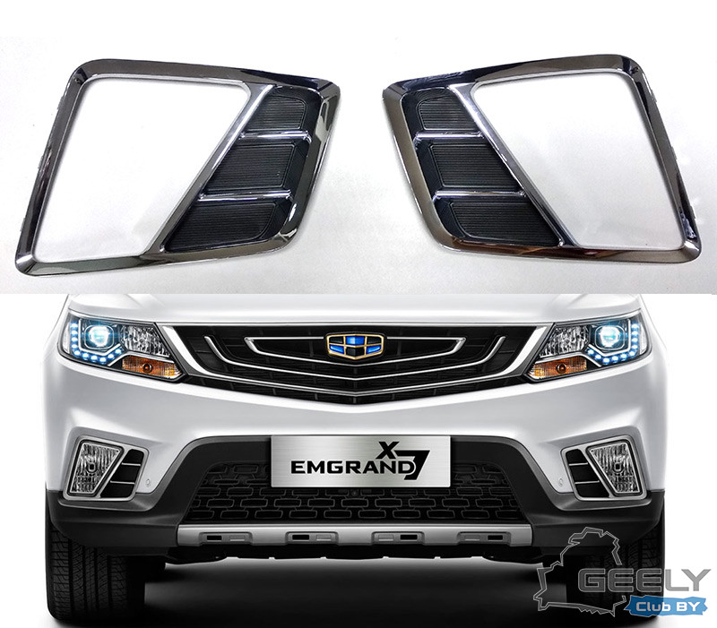

2. Рамка ПТФ (хромированная накладка) – 2 шт. (правая и левая)

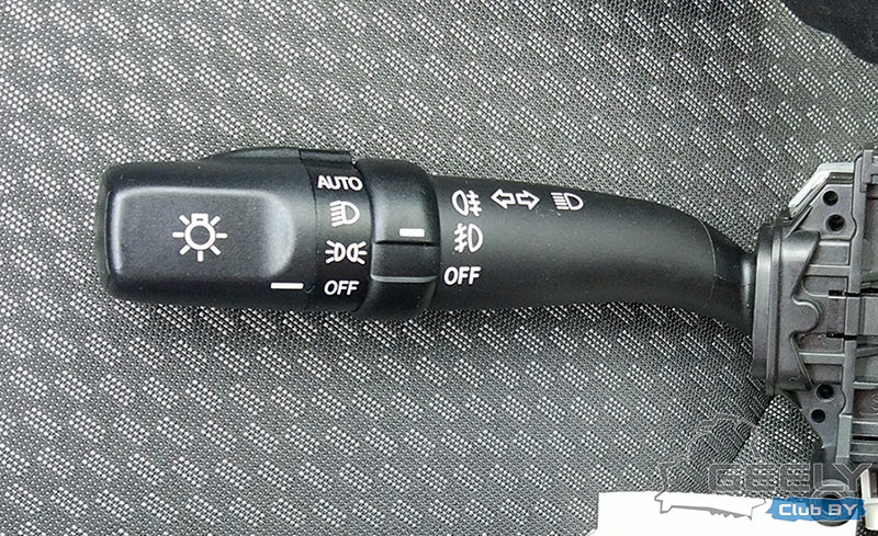

3. Левый подрулевой переключатель Emgrand X7 NL-4 2018- “стрекоза” с вкл. ПТФ / Переключатель поворотов (с ПТФ) – 1 шт. (фото ниже)

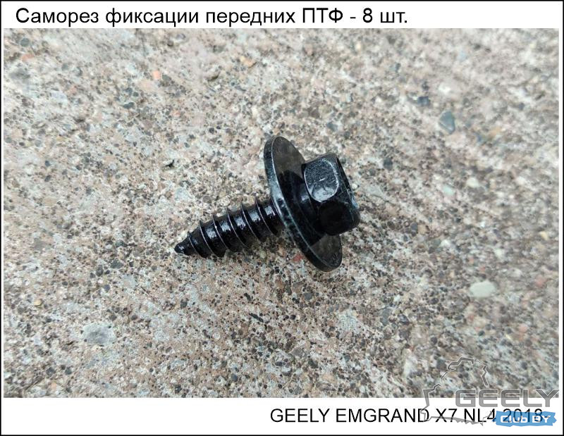

4. Саморезы для фиксации ПТФ – 8 шт. (фото ниже)

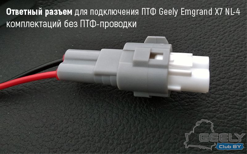

5. Разъем для подключения передних ПТФ к дополнительной проводке - 2 шт. (фото ниже)

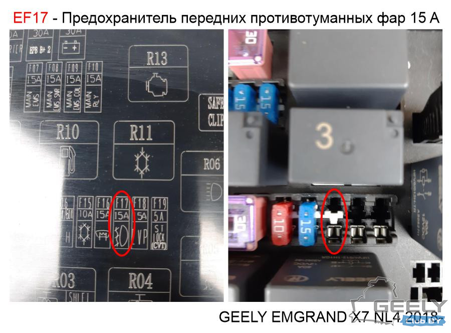

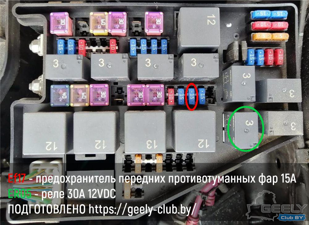

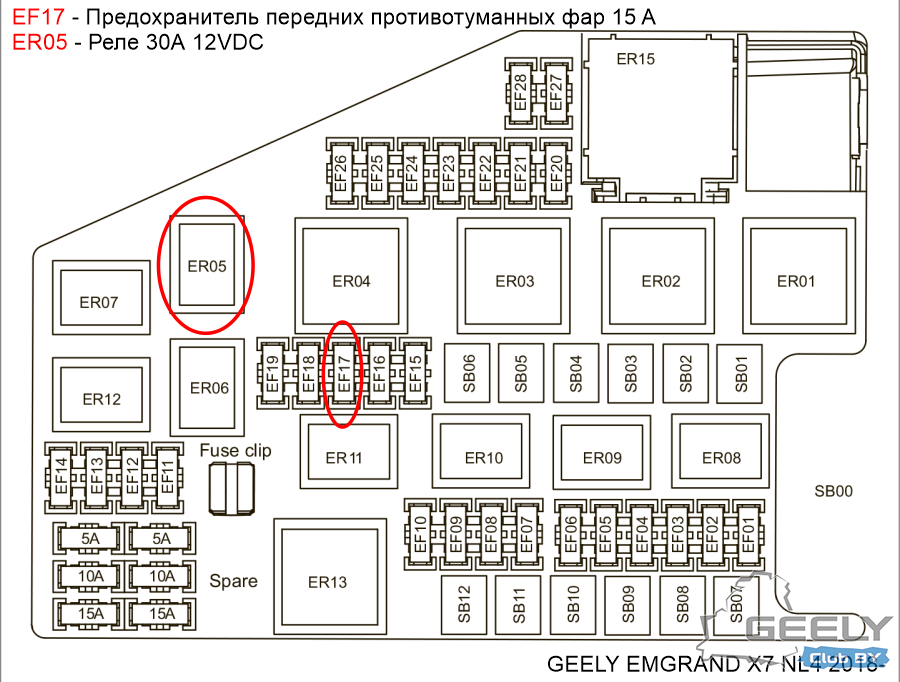

6. Предохранитель передних противотуманных фар 15A (обозначение на схеме - EF17). Устанавливается в блок предохранителей в моторном отсеке, но контактная группа EF17 – пустая, потребуется вести проводку и проводить монтаж контактной группы предохранителя (например, подходит от VAG) (схема и фото ниже)

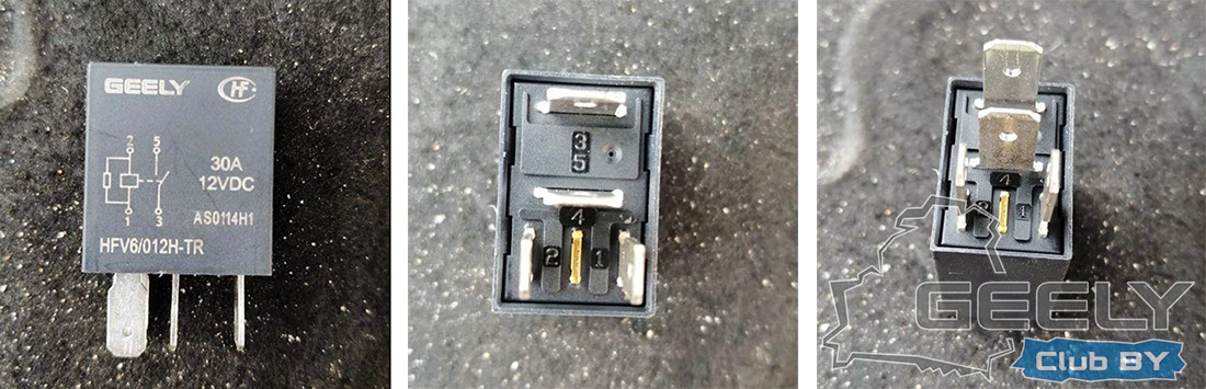

7. Реле (обозначение на схеме - ER05). Устанавливается в блок предохранителей в моторном отсеке. (схема и фото ниже)
на фото - Реле (обозначение на схеме - ER05) / Geely Emgrand X7 NL-4
на фото: <br />- белая фишка/разъем(папа) для жгута ПТФ: корпус разхема, пины, резиновые герметичные заглушки);<br />- серый разъем (мама) - &quot;хвост&quot; проводки на ПТФ-фонаре Geely Emgrand X7 NL-4
на фото:
- серый разъем (мама) - "хвост" проводки на ПТФ-фонаре Geely Emgrand X7 NL-4

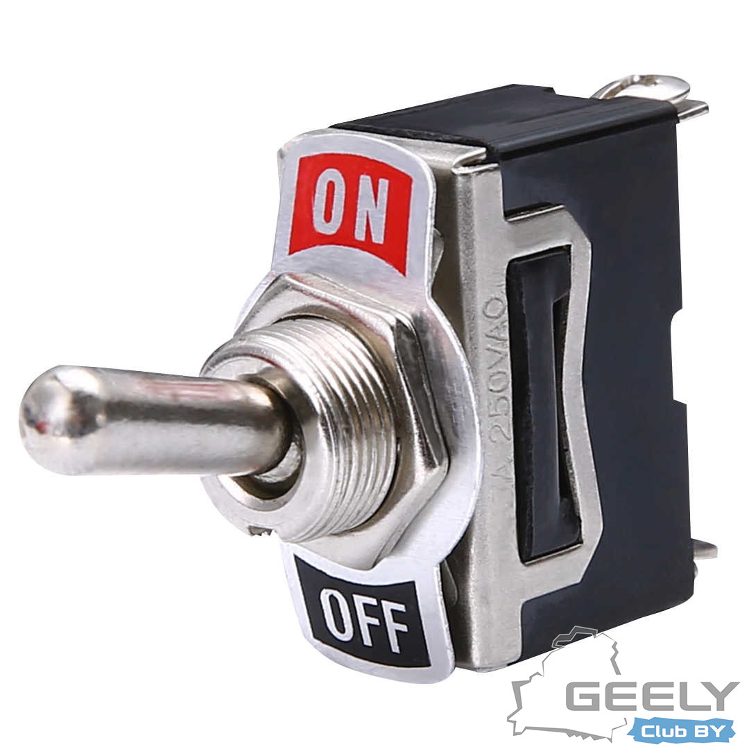

Кто знает, без замены стрекозы птф подключить можно?

andrson писал(а): Кто знает, без замены стрекозы птф подключить можно?
Конечно можно, тумблер на включение и "стрекоза" не нужна. ;)
