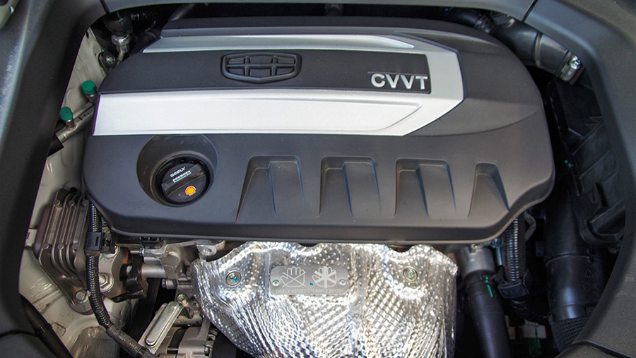

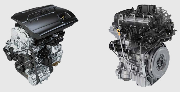

двигатель JLD-4G24 на 2,4-литра с 148 л.с. Geely Atlas NL-3
Двухлитровый JLD-4G20 (на фото слева) и JLD-4G24 объёмом 2,4 л

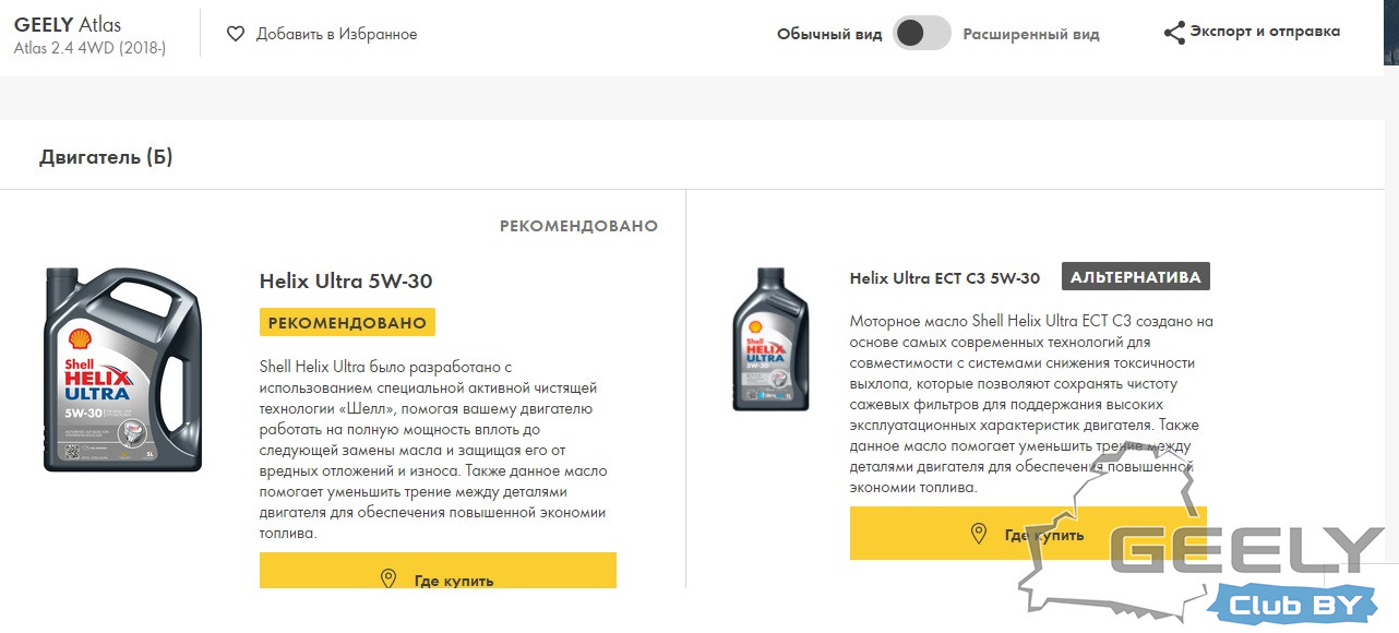

Б) Российский и китайский «Шелл»

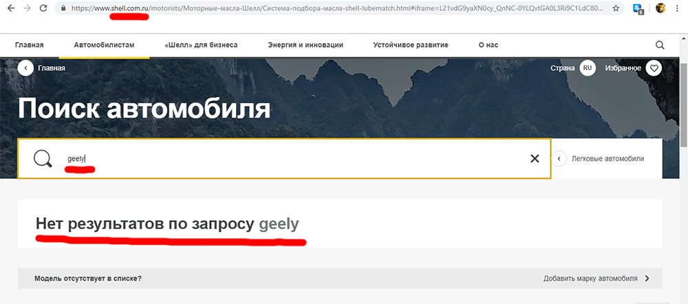

В силу того, что для автоконцерна GEELY Motors официальным маслом выступает Shell, на англоязычной версии китайского сайта Shell* для Geely NL-3** можно также посмотреть тип применяемого масла. Как это сделать можно посмотреть тут. Российский же сайт Shell не позволяет определить масло для марки Geely - марка Geely как таковая осутствует в списке. Странно, но тем не менее.
*для российского рынка сервис подбора масла по марке авто не знает Gelly;
** Atlas - он же Boyue для китайского автомобильного рынка.
Подбор масел по марке автомобиля на сайте https://shell.com.ru
Напомним, ЛЕТОМ 2018 ГОДА GEELY И «ШЕЛЛ» ПОДПИСАЛИ СОГЛАШЕНИЕ О СТРАТЕГИЧЕСКОМ СОТРУДНИЧЕСТВЕ.
Также с середины августа Geely Minsk на Тимирязева стали лить более современное(премиальное) масло Shell Helix Ultra 5W-30 вместо Shell Helix HX8 Synthetic 5W-30. Далее это распространилось и на остальные дилерские центры - в Актах выполненных работы указывают расходник Helix Ultra 5W-30.
Само по себе Shell Helix HX8 Synthetic 5W-30 выполняло требования более старых стандартов API SL/CF - не соответствовало требованиям стандарта API SN/CF.

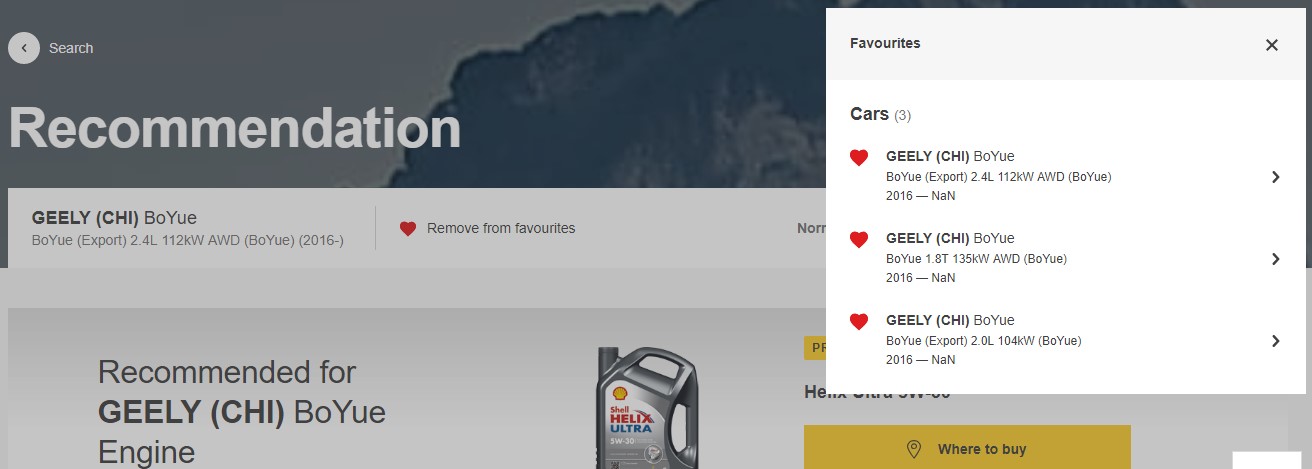

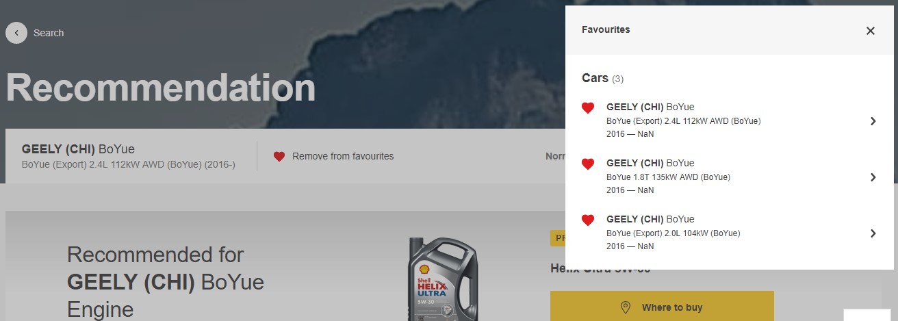

Попытка подборa масла на Shell(China) для NL3 Boyue - аналога Atlas для китайского сегмента авторынка - увенчалась успехом. Доступны все моторы
Возможные двигатели Атласа и подходящие масла по версии Shell:
BoYue 2.0L 104kW (BoYue) (2016-)
Engine (P) (JLD-4G20)
1) Premium Helix Ultra 5W-30 3.8 - 4.5 litres
2) Alternative Helix HX7 SN 5W-30 3.8 - 4.5 litres
более премиальное масло и альтернатива

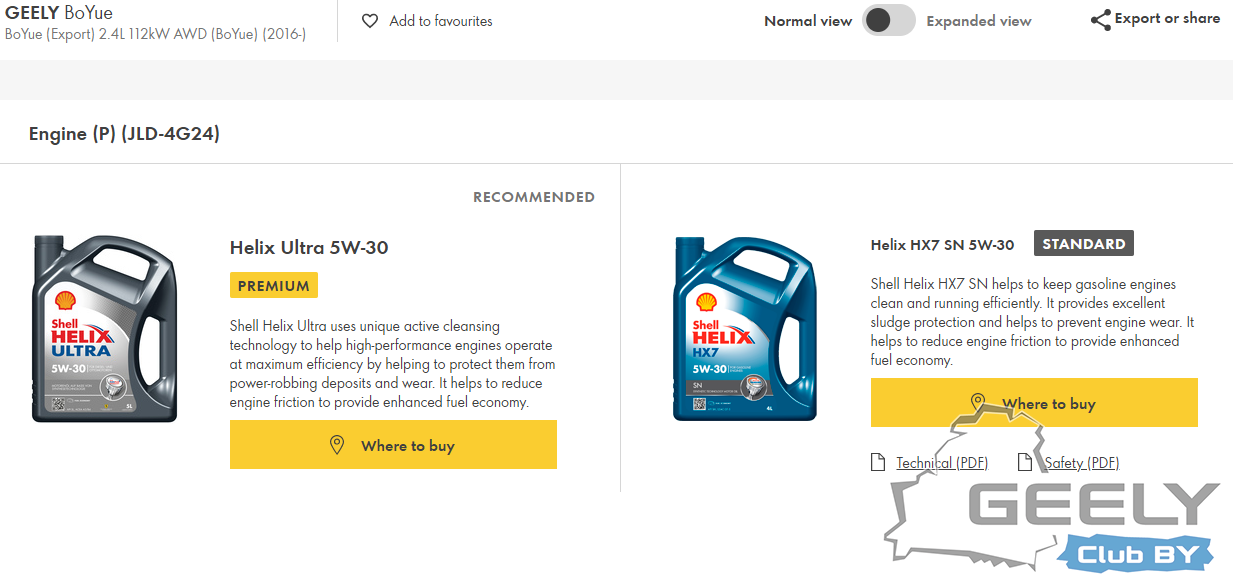

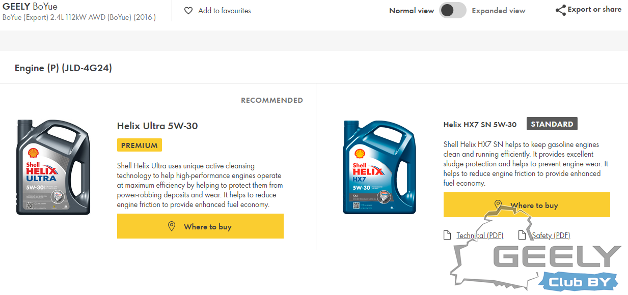

BoYue (Export) 2.4L 112kW AWD (BoYue) (2016-)
Engine (P) (JLD-4G24)

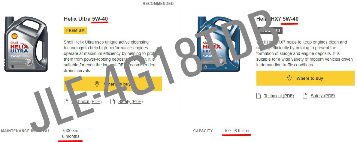

BoYue 1.8T 135kW AWD (BoYue) (2016-) (двигатель JLE-4G18TDB с версией 135kW 184 л.с. поставляется на завод БелДжи для сборки турбированного варианта Атласа. Для китайского рынка была менее мощная альтернатива - 120kW 1.8T)
Engine (PT) (JLE-4G18TDB)
1) Helix Ultra 5W-40 (Premium) 5.0 - 6.5 litres
2) Helix HX7 5W-40 (Alternative) 5.0 - 6.5 litres
В) Что скрывается за скучными сухими цифрами и обозначениями?
Внимательный читатель заметит, что для двигателя JLE-4G18TDB турбо-Атласа Шелл предлагает лить более вязкое масло с индексом вязкости "40" - 5W-40. Является ли это свидетельством (в прямом смысле) более ГОРЯЧЕГО мотора 1.8T JLE-4G18TD?
И объемы масла под замену тоже выше, чем у атмосферных двигателей. Согласно руководству сервисного обслуживания NL-3 c JLE-4G18TDB - около 5 литров, согласно информации на сайте концерна Shell - 5.0-6.5 литров. Вероятнее всего это скажется на увеличении стоимости ТО. И дело не только в объеме масла, но и применяемом масляном фильтре. Для турбо-Атласа он имеет артикул Geely 1056004100, сервис дилерского центра оценивает такой фильтр около 54 руб, что в 4,5 раза выше стоимости масляного фильтра для пары атмосферных двигателей.

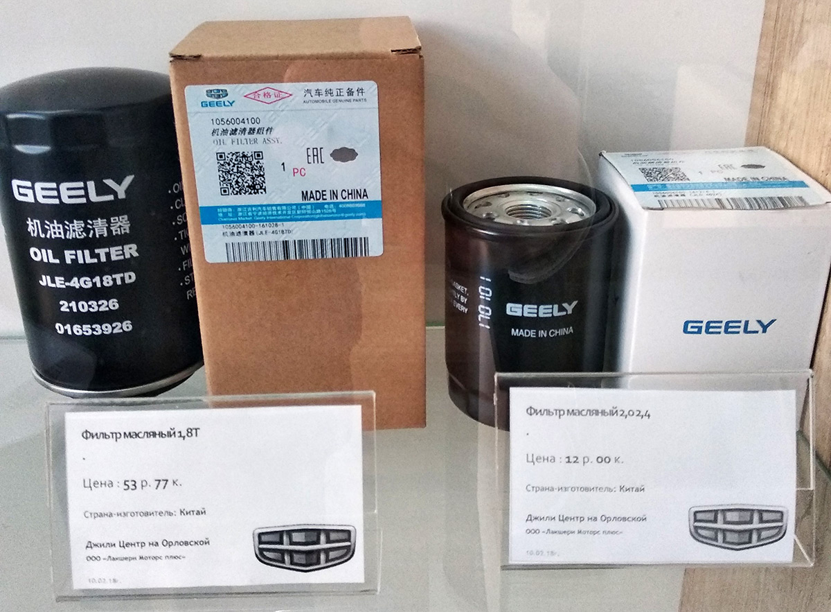

Разница стоимости масляных фильтров GEELY*<br /><br />СЛЕВА - масляный фильтр Geely 1056006100 (для турбодвигателя JLE-4G18TD); <br />СПРАВА - масляный фильтр Geely 1056004100 (для атмосферников JLD-4G20, JLD-4G24) <br /><br />* цена установлена дилерским центром.

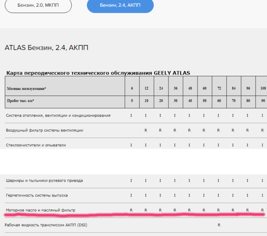

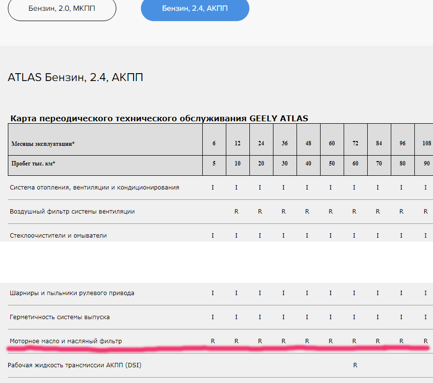

Это еще не всё... По атмосферникам JLD-4G20, JLD-4G24 требования Gelly к классу качества по маслам SL и выше, по турбо 1.8T JLE-4G18TD - SN и выше.
Заслуживает внимания и это - по версии Shell, о чем указано на их сайте, период для замены масла 7500 km or 6 months (7500 км или 6 месяцев), что наступит раньше. Белорусские дилеры согласно требований завода установили планку 10000 км, о чем говорится в карте Технического обслуживания на сайте БелДжи. Достаточно различные промежутки, чтоб не считать погрешностью и этим пренебрегать. "Профи" говорят, что после 7500 км пробега обычное**** моторное масло "не работает", т.к. теряет свои свойства.
**** масла с припиской Long Life (увеличенный интервал) в расчет не берем.

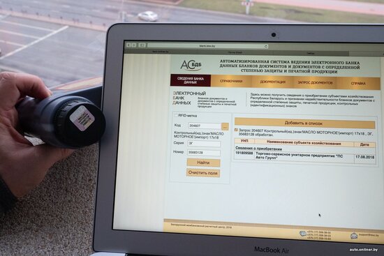

При внимательном рассмотрении упаковки можно найти отличия от оригинала. Следует обращать внимание на внешний вид упаковки - пластик тары (для каждого бренда свои особенности), этикетка (полиграфия, цвет, шрифт, надписи).

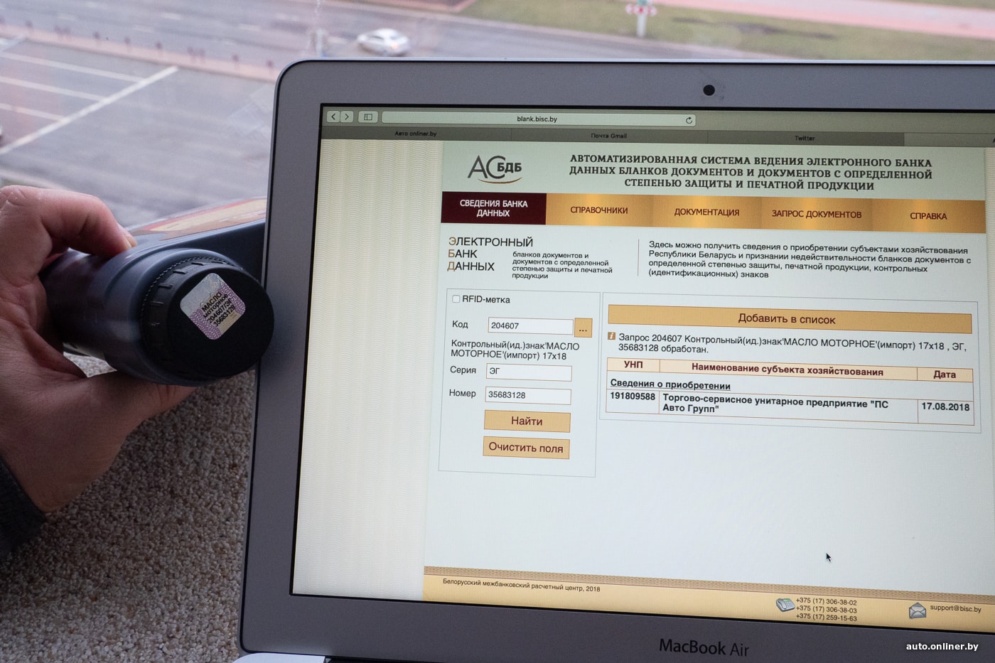

Моторное масло — подакцизный товар. На наклейке, которую обычно размещают на крышке канистры, указаны сведения о поставщике или реализаторе. Чтобы расшифровать буквенно-цифровой код, нужно обратиться к электронному банку данных бланков документов (http://blank.bisc.by/). А затем сопоставить информацию со списком официальных дистрибьюторов на сайте производителя масла.
Код для моторных масел единый — 204607. Серия — ЭГ. А дальше — идентификационный номер. В данном случае удалось узнать, что товар поставлен «ПС Авто Групп» (является официальным поставщиком Total в Беларусь)

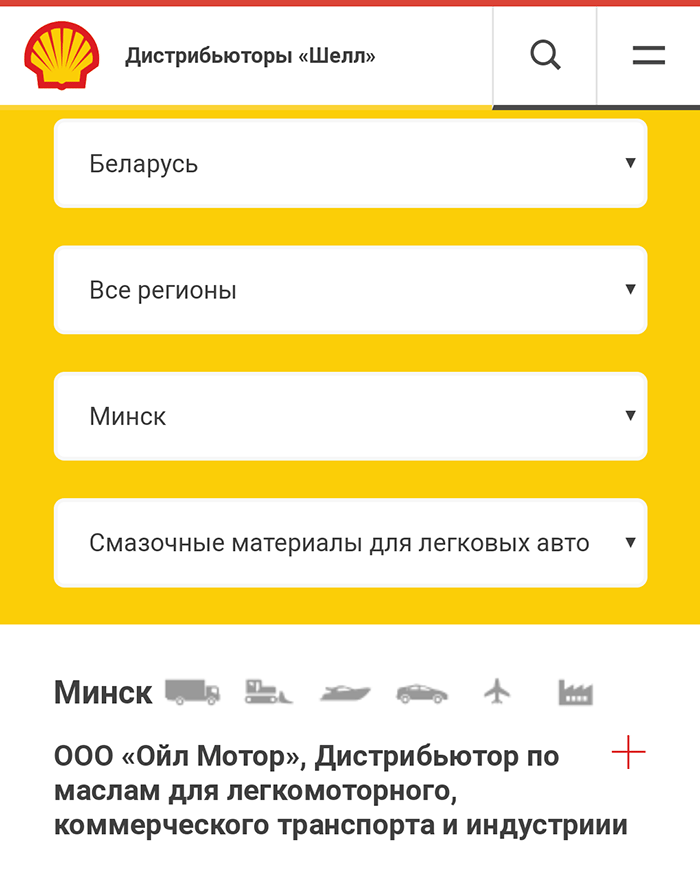

Как минимум, следует знать:

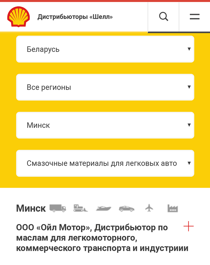

1. ООО «Ойл Мотор» - единственный дистрибьютор продукции Shell (масла для легкомоторного, коммерческого транспорта и индустрии)
Никакой другой поставщик не должен быть в результате проверки акциза через электронный банк данных бланков документов
ООО «Ойл Мотор», Дистрибьютор по маслам для легкомоторного, коммерческого транспорта и индустрии
г. Минск, ул. Уборевича, д. 95А
Телефон: +375 44 507 11 75, +375 44 518 20 40
Факс: + 375 17 2322426
E-mail: cs@shell-minsk.by
ЕДИНСТВЕННЫЙ ДИСТРИБЬЮТОР МАСЕЛ SHELL НА ТЕРРИТОРИИ РЕСПУБЛИКИ БЕЛАРУСЬ<br /><br />ООО «Ойл Мотор», Дистрибьютор по маслам для легкомоторного, коммерческого транспорта и индустриии<br />г. Минск, ул. Уборевича, д. 95А<br />Телефон: +375 44 507 11 75, +375 44 518 20 40 <br />Факс: + 375 17 2322426<br />E-mail: cs@shell-minsk.by

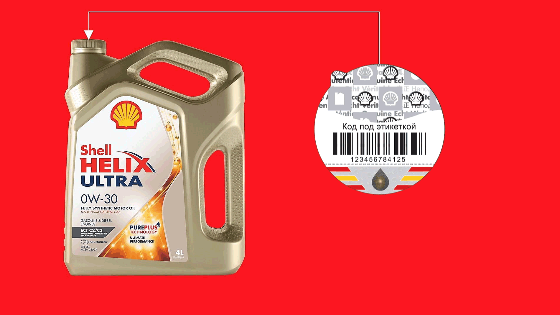

Как отличить оригинальную продукцию от поддельной?
Шаг 1
На крышке оригинальной канистры масла shell helix должна быть наклеена голограмма с 16-значным кодом
(только для канистр с датой производства с 03.10.16)
Шаг 2
Проверьте подлинность канистры или бочки на сайте www.ac.shell.com, выполнив следующие действия:
ВВЕДИТЕ 16-ЗНАЧНЫЙ КОД НА САЙТЕ WWW.AC.SHELL.COM
Продукт является подлинным только в том случае, если после проверки QR-кода или 16-значного кода на сайте ac.shell.com вы получаете конкретный ответ. В случае, если после сканирования QR-кода или 16-значного кода, система отправляет вас на сайт shell.com – продукция не является подлинной.

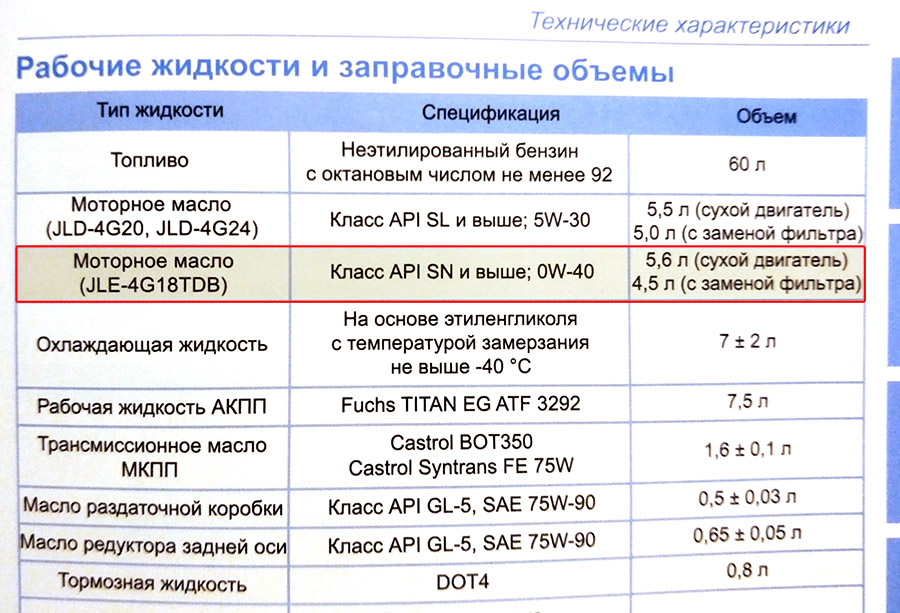

4.5 литра с фильтром
Из руководства по эксплуатации Geely Atlas
1.8 turbo

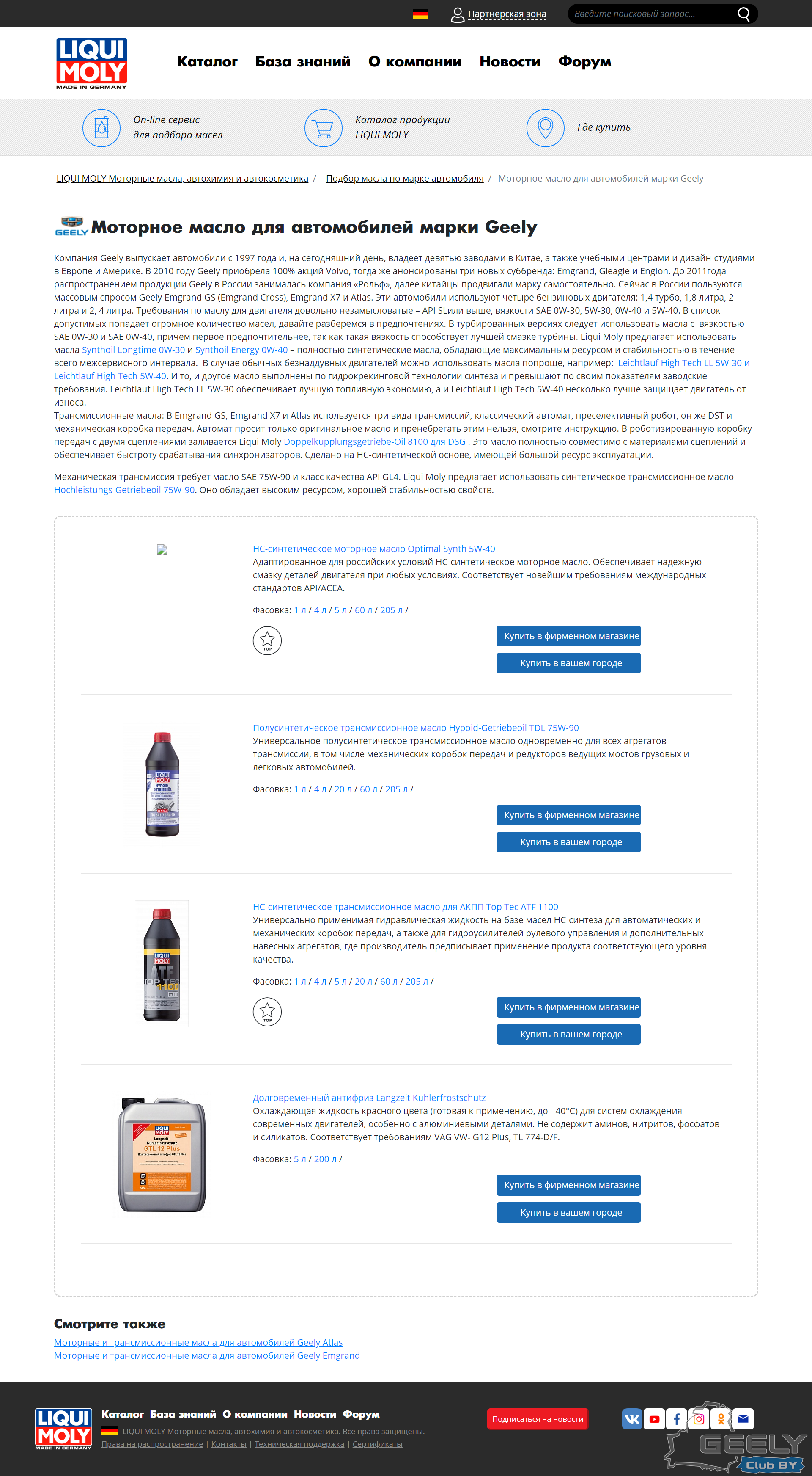

Моторное масло для автомобилей марки Geely (по версии LIQUI MOLY)
Geely Emgrand GS (Emgrand Cross), Emgrand X7 и Atlas используют четыре бензиновых двигателя: 1,4 турбо, 1,8 литра, 2 литра и 2, 4 литра. Требования по маслу для двигателя довольно незамысловатые – API SL или выше, вязкости SAE 0W-30, 5W-30, 0W-40 и 5W-40. В список допустимых попадает огромное количество масел, давайте разберемся в предпочтениях. В турбированных версиях следует использовать масла с вязкостью SAE 0W-30 и SAE 0W-40, причем первое предпочтительнее, так как такая вязкость способствует лучшей смазке турбины. Liqui Moly предлагает использовать масла Synthoil Longtime 0W-30 и Synthoil Energy 0W-40 – полностью синтетические масла, обладающие максимальным ресурсом и стабильностью в течение всего межсервисного интервала. В случае обычных безнаддувных двигателей можно использовать масла попроще, например: Leichtlauf High Tech LL 5W-30 и Leichtlauf High Tech 5W-40. И то, и другое масло выполнены по гидрокрекинговой технологии синтеза и превышают по своим показателям заводские требования. Leichtlauf High Tech LL 5W-30 обеспечивает лучшую топливную экономию, а и Leichtlauf High Tech 5W-40 несколько лучше защищает двигатель от износа.
Трансмиссионные масла: В Emgrand GS, Emgrand X7 и Atlas используется три вида трансмиссий, классический автомат, преселективный робот, он же DST и механическая коробка передач. Автомат просит только оригинальное масло и пренебрегать этим нельзя, смотрите инструкцию. В роботизированную коробку передач с двумя сцеплениями заливается Liqui Moly Doppelkupplungsgetriebe-Oil 8100 для DSG . Это масло полностью совместимо с материалами сцеплений и обеспечивает быстроту срабатывания синхронизаторов. Сделано на НС-синтетической основе, имеющей большой ресурс эксплуатации.
Механическая трансмиссия требует масло SAE 75W-90 и класс качества API GL4. Liqui Moly предлагает использовать синтетическое трансмиссионное масло Hochleistungs-Getriebeoil 75W-90. Оно обладает высоким ресурсом, хорошей стабильностью свойств.
Скриншот с сайта источника

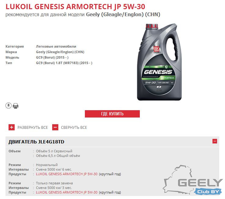

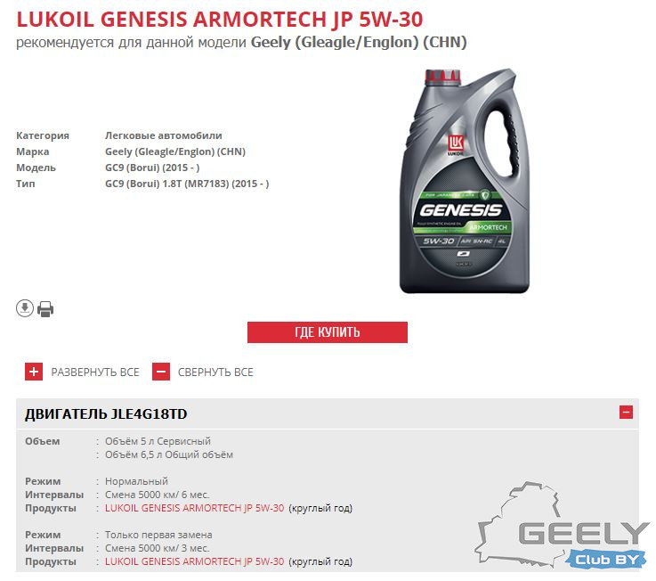

Всем привет. Решил зайти на сайт Shell и посмотреть что там предлагают по подбору, так как производитель рекомендует именно Shell. Для 1.8 турбо рекомендовано 0W-20, а альтернатива 0W-40. Очень удивлён. Официал сказал, что заводом прописано 0W-40. На Coolrаy 0W-20.
А Castrol предлагает 5W-30. И тоже для 1.8 турбо
Liqui Moly предлагает 5W-30 для 1.8 турбо. И там аж в ассортименте.
Mobil предлагает 0W-40 для 1.8 турбо
Eneos предлагает 5W-40 для 1.8 турбо. И межсервисный интервал 7500 км или 6 месяцев.
Lukoil предлагает 5W-30 для 1.8 турбо. Межсервисный интервал 5000 км или 6 месяцев. Российский производитель видать совсем в себе не уверен или АЗС.
