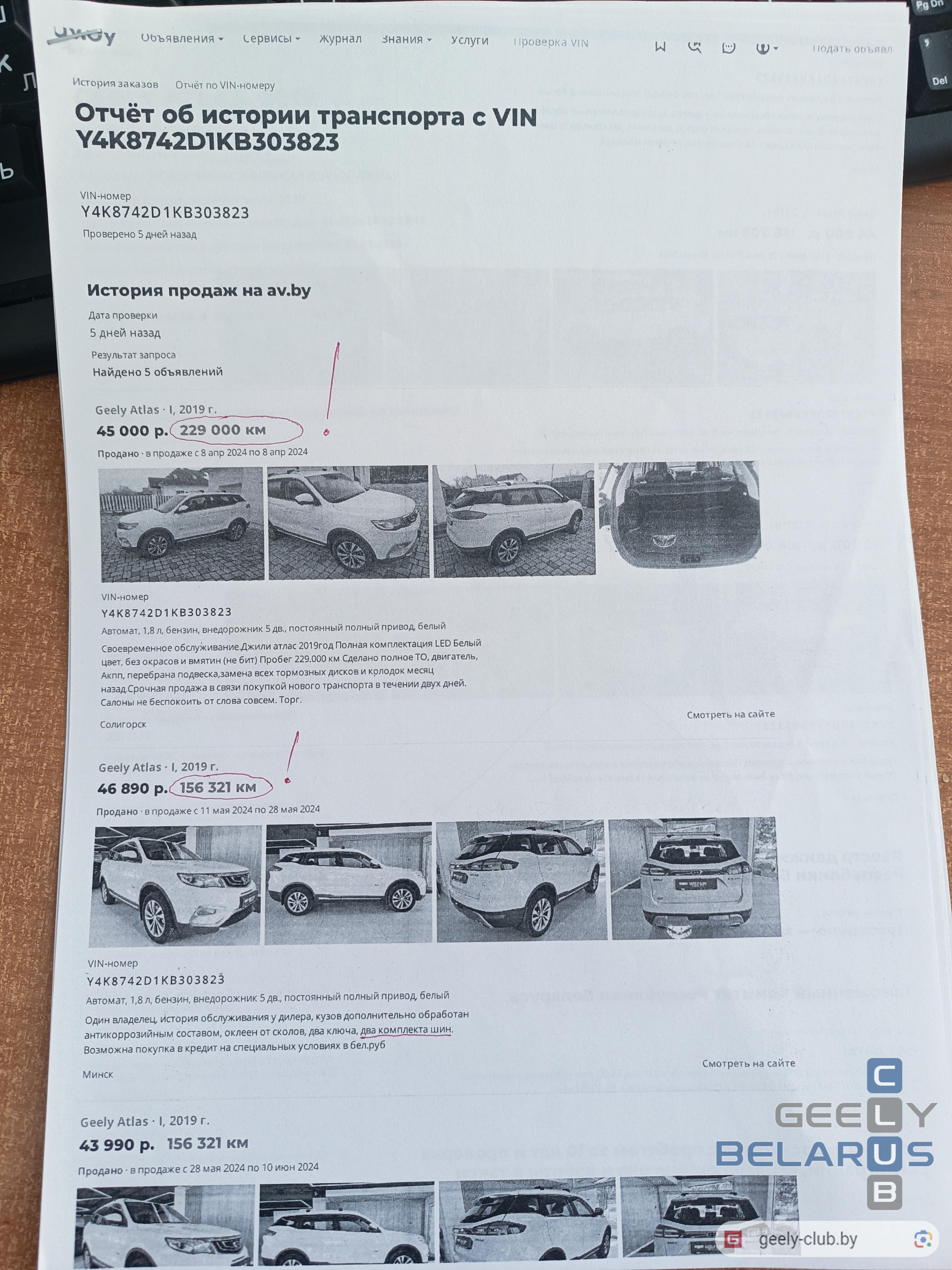

Как было указано в объявлении на av.by, так и на приборной панели самого автомобиля, пробег авто составлял 156703 км. Данный автомобиль был принят дилером по системе "Trade-in". Сразу хочу отметить отвратительное качество проведения самой сделки со стороны указанного дилера (ошибки при составлении договора купли-продажи - в номере свидетельства о регистрации, в паспортных данных покупателя и т.п., которые я сам обнаружил уже при расчете в банке), что постоянно заставляло нервничать и расстраиваться. Более того, в банке было проведено более двух часов в связи с тем, что по необъяснимым причинам изначально наличными не могла пройти оплата.

Уже при движении домой я обратил внимание, что автомобиль более 100 км/ч ведет себя некомфортно, так как ощущается биение (предположительно передних колес), в салоне при остановке слышен ощутимый запах горячего масла. Уже дома я обратил внимание, что колеса на авто очень старые с большими вздутиями резины по бокам. Я предположил, что это и есть причина биения. Однако после замены резины на новые колеса дискомфорт биения остался. Кроме этого чуть позже я обнаружил, что в машине не работают нижние фары, подсветка номера, сзади по обеим сторонам снизу сильно деформированы пороги в местах установки подъемника (домкрата), правое зеркало не всегда раскладывается до конца, при переходе АКПП с 3 на 4 происходит вибрация, не верно настроена информация на панели по времени и дате. Поэтому я стал переживать за состояние автомобиля и настойчиво требовал у представителя дилера сервисную историю, так как хотел приступить к обслуживанию авто и с чего-то начать исходя из ее истории. Изучив внимательно присланную мне на почту сервисную историю я сразу пришел к выводу, что последние заказ наряды сфальсифицированы, так как невооруженным взглядом очевидно прослеживалась нестыковка по датам и пробегам. Поэтому я заказал историю авто на av.by. Получив историю приобретенного автомобиля я был сильно огорчен, так как согласно информации в истории явно просматривался отмотанный пробег автомобиля. Так, данный автомобиль был размещен в продажу на сайте 08 апреля 2024 года с пробегом 229.000 км, а уже 11 мая 2024 года ООО "Белавтоспецгрупп-М" разместил на сайте объявление о продаже этого же автомобиля с пробегом 156.321 км. Для окончательного подтверждения изменения фактического пробега я нашел возможность и связался посредством переписки по вайберу с предыдущим владельцем. Последний подтвердил, что передал по системе "Trade-in" в ООО "Белавтоспецгрупп-М" этот автомобиль с пробегом 230.000 км. Кроме этого, вместе с авто дилеру были переданы сервисная книжка, разрешение на участие в движении (техосмотр до 24.02.2026 г.), на авто была установлена хорошая резина (переписка сохранена).

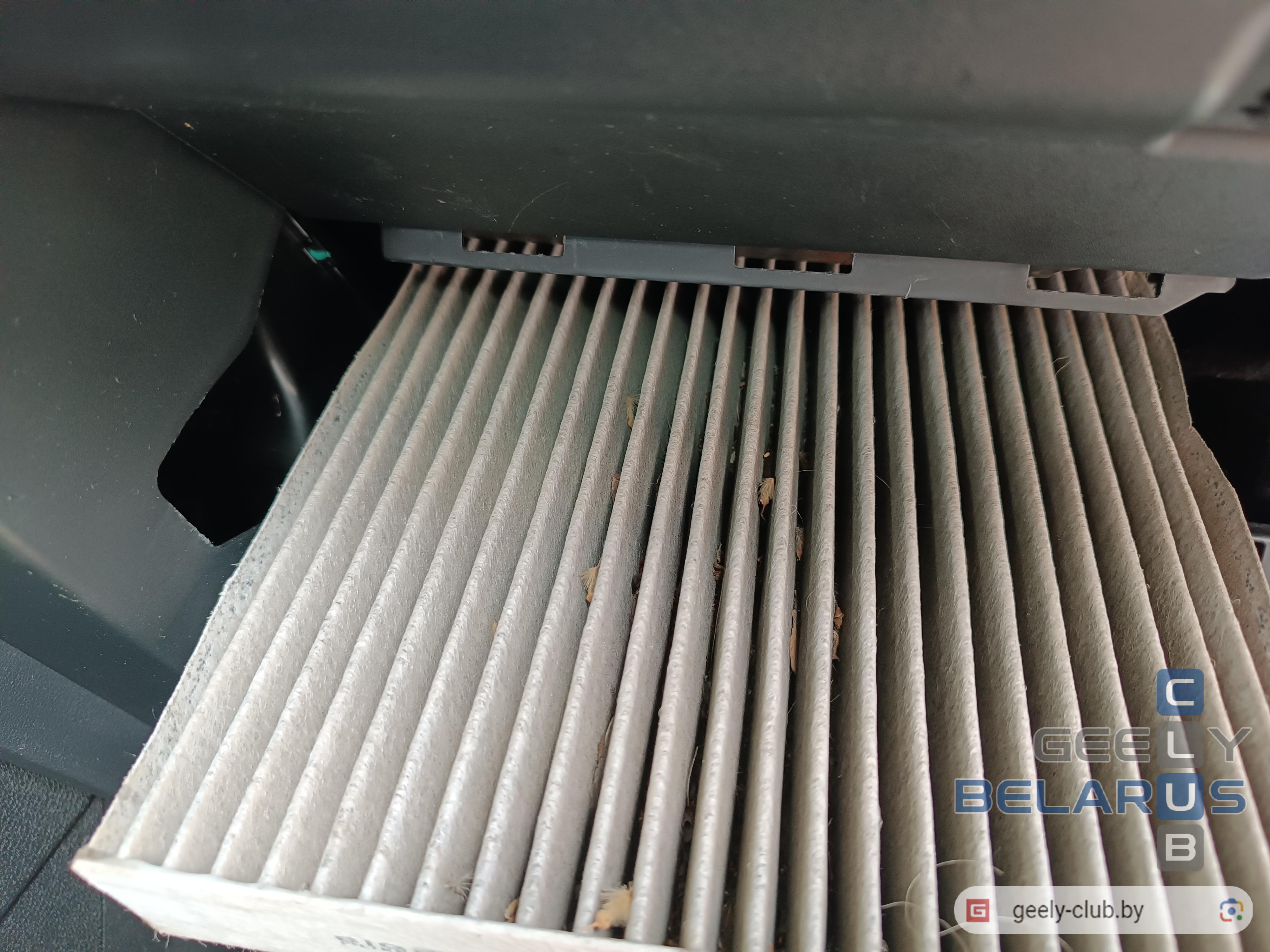

По возвращению домой я обратил внимание, что горит ошибка системы безопасности "Airbag", возможно она загорелась в пути, не могу убеждать, так как сразу не обратил внимание, но в настоящее время она присутствует на панели. Запах в салоне горячего масла остался таким же. Принимая во внимание сформировавшееся мнение о дилере, дома я решил проверить, что в моих силах, как на самом деле выполнены работы согласно заказа-наряда. Подняв капот, я снял декоративную панель, установленную сверху на ДВС, ее состояние снизу меня шокировало. Губчатая подложка до такой степени была промаслена, что масло с нее просто стекало на двигатель, свечи и т.п. Я проверил масло в ДВС, оно было светлым, затем воздушный фильтр, который был также заменен. Далее я согласно наглядному пособию извлек фильтр кондиционера (салонный), он был в ужасном состоянии из него песок просто сыпался, я это снял на телефон. Однако при последующем общении начальник сервиса мне не поверил и сказал, что это все мои пустые неподтвержденные слова, отметив, что я ему показываю не тот фильтр, хотя по его просьбе я ему сбросил номер с боковой части фильтра. Я обратил внимание на фильтр салона, потому как после сервиса старый я не обнаружил в багажнике, как и не обнаружил шкива коленчатого вала, который был заменен согласно заказа-наряда. Впрочем, и отмотанный пробег со слов руководителя сервиса это мои неподтвержденные слова, хотя я ему показывал историю авто и переписку с предыдущим владельцем. В конечном итоге со своей проблемой я остался один и на примере салонного фильтра у меня появилось еще больше сомнений в подлинности остальных выполненных работ заявленных в заказ-наряде.
Приобретая авто у официального дилера, я такого беспредела не ожидал. По сути меня обманули, умышленно снизив пробег авто, что составляет одну из основных составляющих стоимости, внесли заведомо ложные сведения в заказ-наряды, чтобы скрыть фактический пробег и т.д. и т.п. Поэтому хочу всех предупредить, при обращении в эту "кантору" будьте внимательны и осторожны, не верьте пустым обещаниям и заверениям. Сами держите на контроле выполняемые работы на сервисе, любыми способами перепроверяйте то, что указано в заказ-нарядах, так как там допустим обман людей несмотря на официальное представительство.
