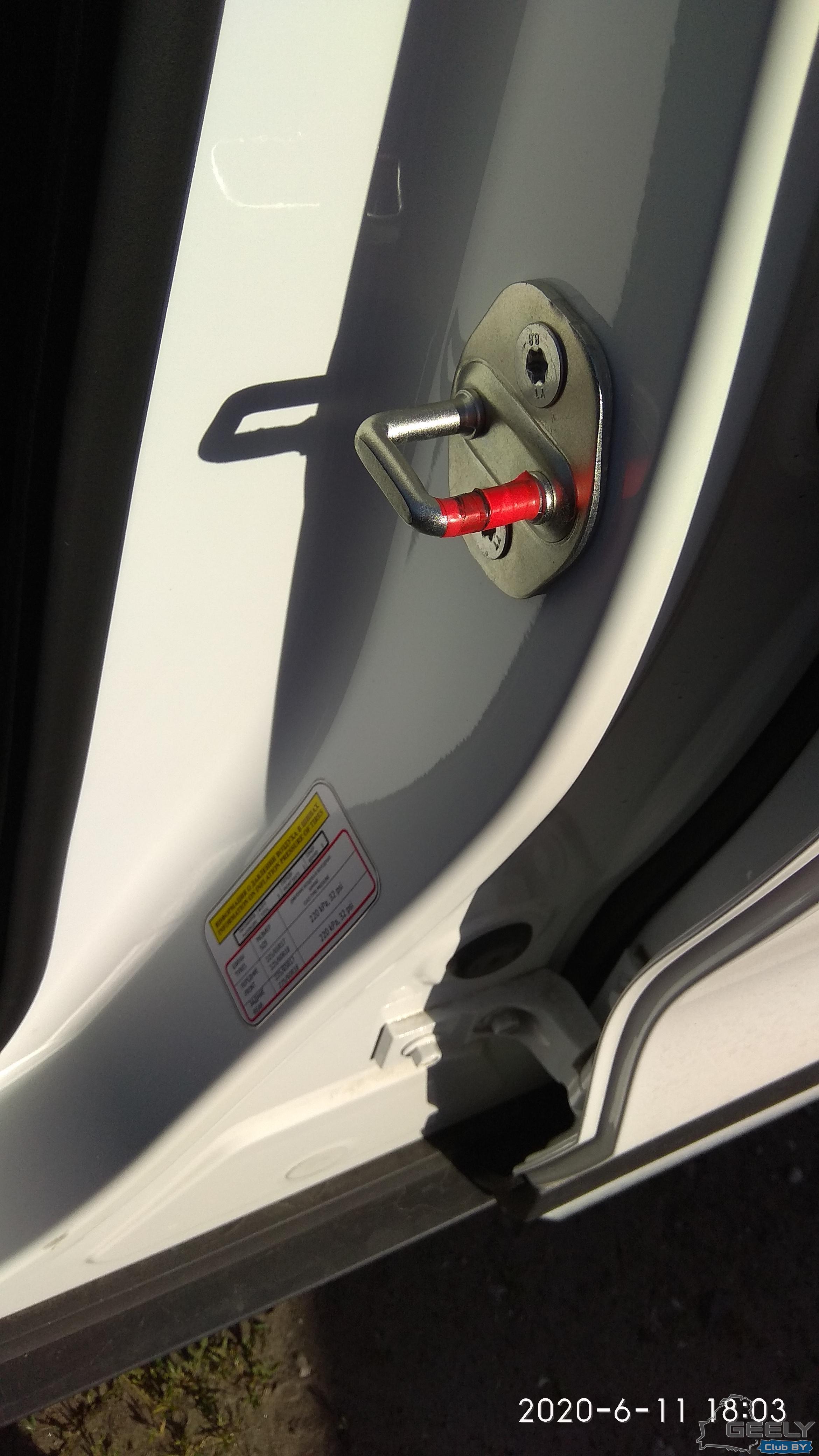

Возможно мы говорим о разных источниках звука. У меня он оказался не от сиденья. Все шло от дверных замков. Вылечил так...
реально щелкунчик исчез. Как то так.
