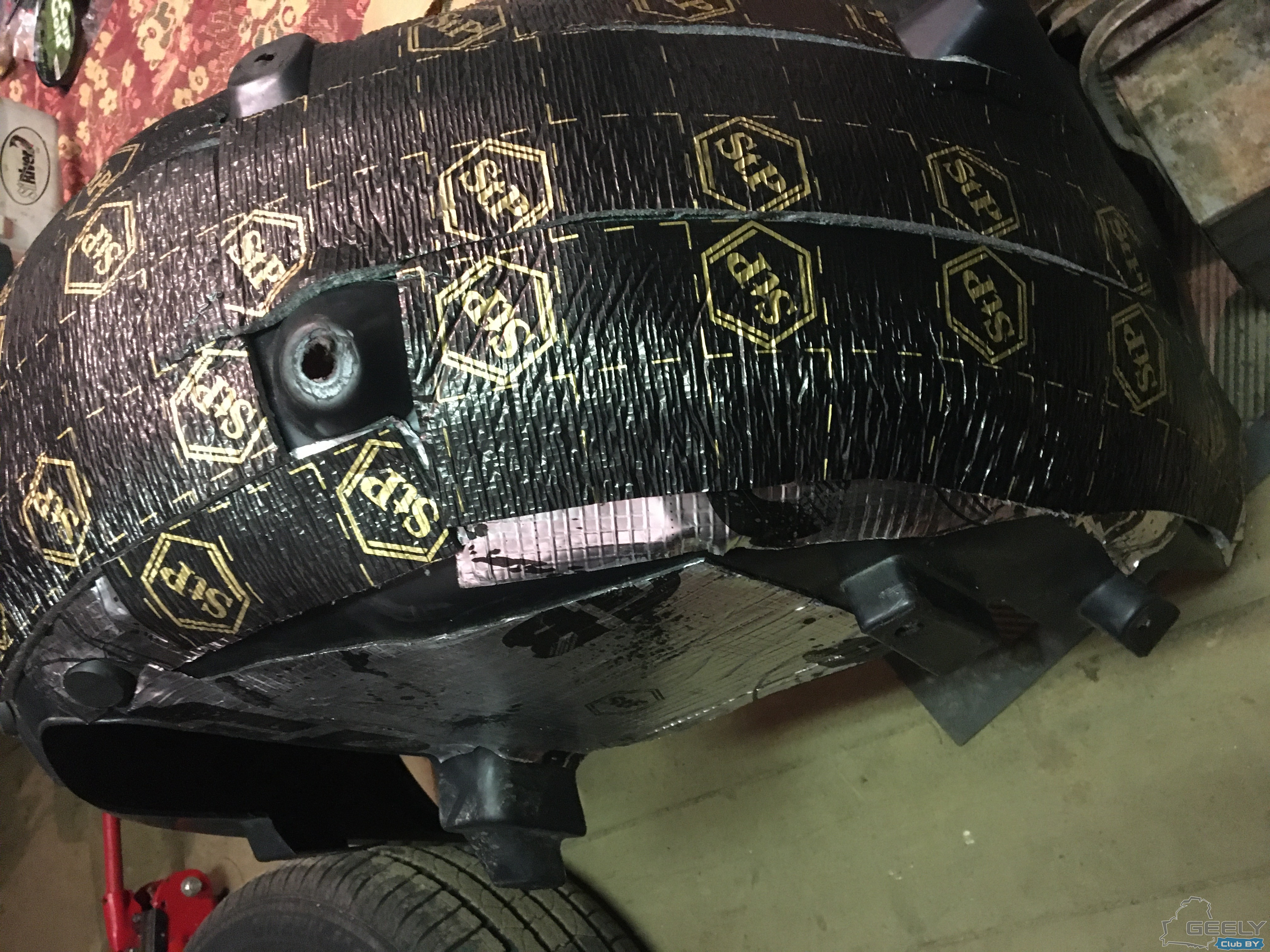

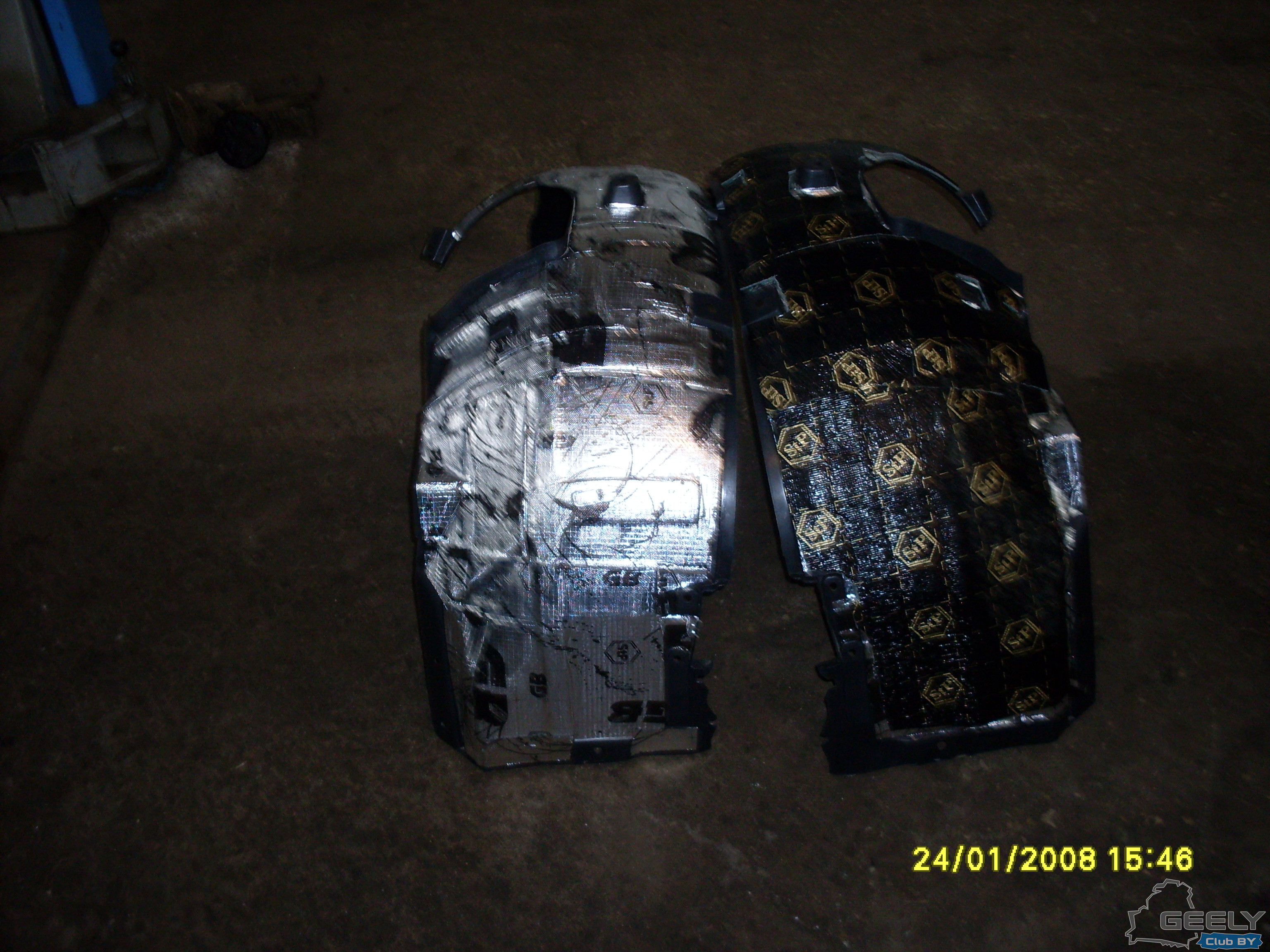

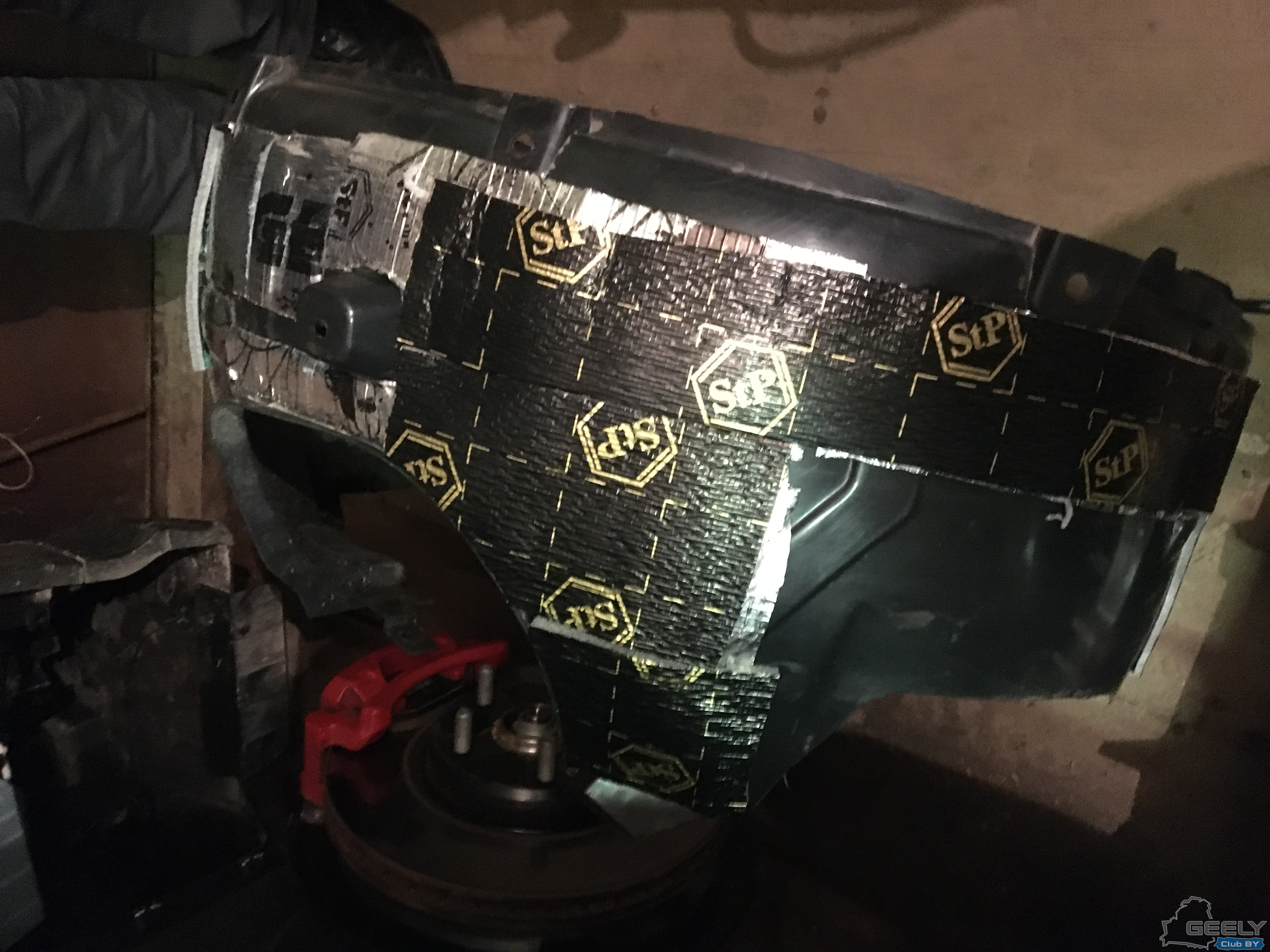

В попытках уменьшить шум в салоне были сделаны небольшие усилия, чтоб уменьшить шум от колес.
Сначала арки обработали бесшумкой динитрол (вместо антикорозийки), потом оклеил подкрылки вибропластом и акцентом. Передние подкрылки плотно прилегают, поэтому на них не то что акцента, а даже вибру не приклеить. Задние были почти полностью оклеены акцентом (за исключением левого подкрылка из-за горловины бензобака).
Чтоб снять передний подкрылок, надо снять накладку арки (потянуть на себя начиная с середины), открутить 5 саморезов и вынуть кучу пистонов (штук 10 точно). Один из пистонов под накладкой арки, поэтому ее снимать. Да и со снятой накладкой проще снять/установить подкрылок.
Чтоб снять задний подкрылок, надо также снять накладку арки, т.к. под ней один саморез, открутить штук 10 гаек и 3-4 пистона. После этого, начиная сзади, пытаться снять подкрылок (нужны крепкие нервы и отсутствие детей рядом, т.к. может вырываться ненормативная лексика). При установке заднего подкрылка стоит начинать с передней части, чтоб не выбить пластиковые крепежи для двух саморезов.
Края лучше не оклеивать, т.к. потом накладки арок не станут нормально.
Главный вопрос, стало ли тише? Не могу сказать, т.к. неделю ездил на своем авто, в котором с шумоизоляцией все ок. Но ямки/стыки как-то приятнее стали звучать. Надо будет сравнить как-то с чьей-то незашумленой.

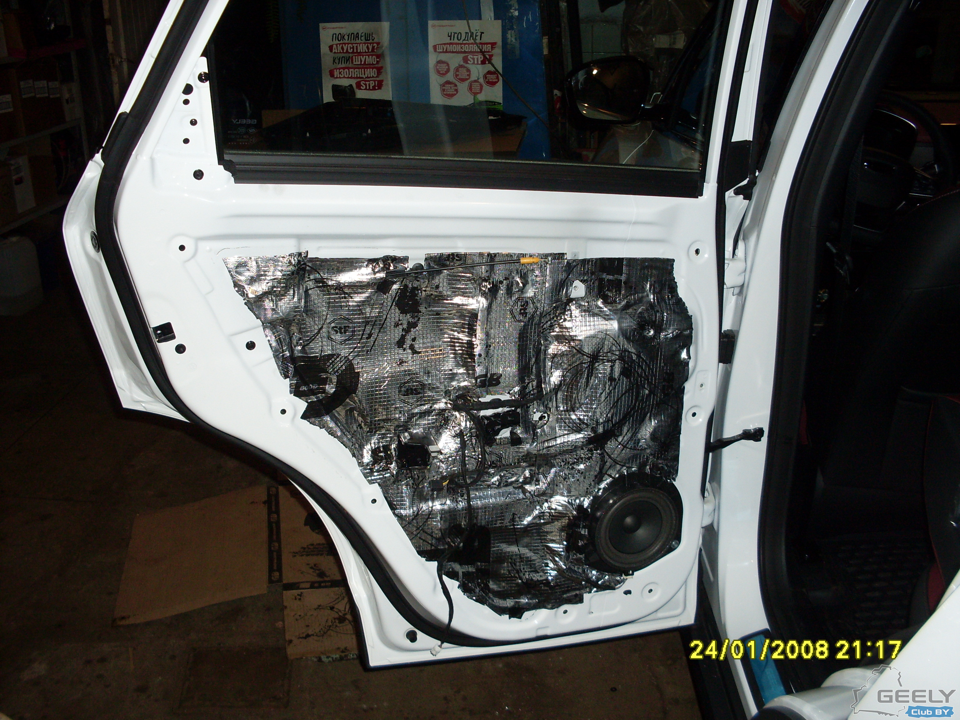

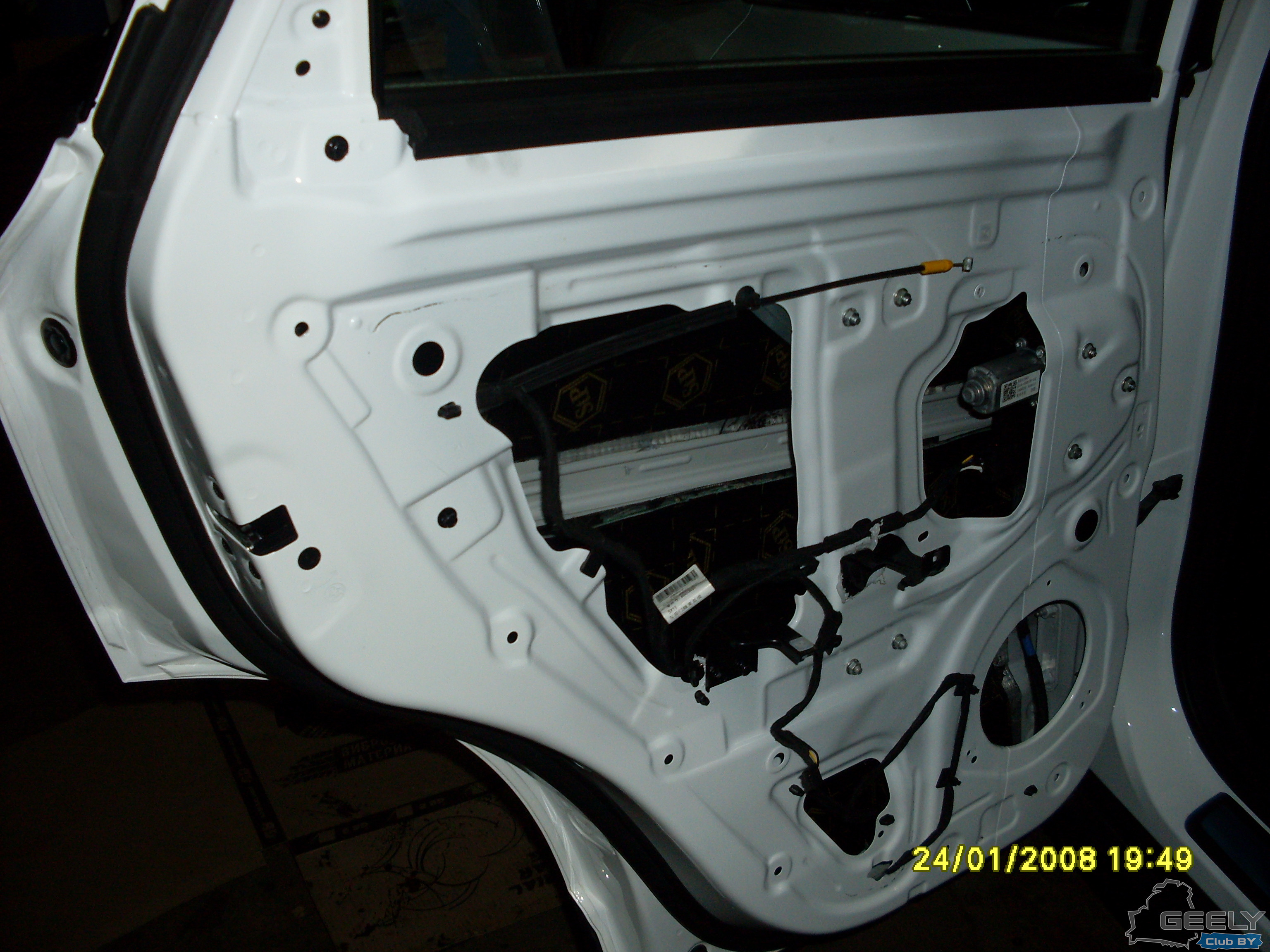

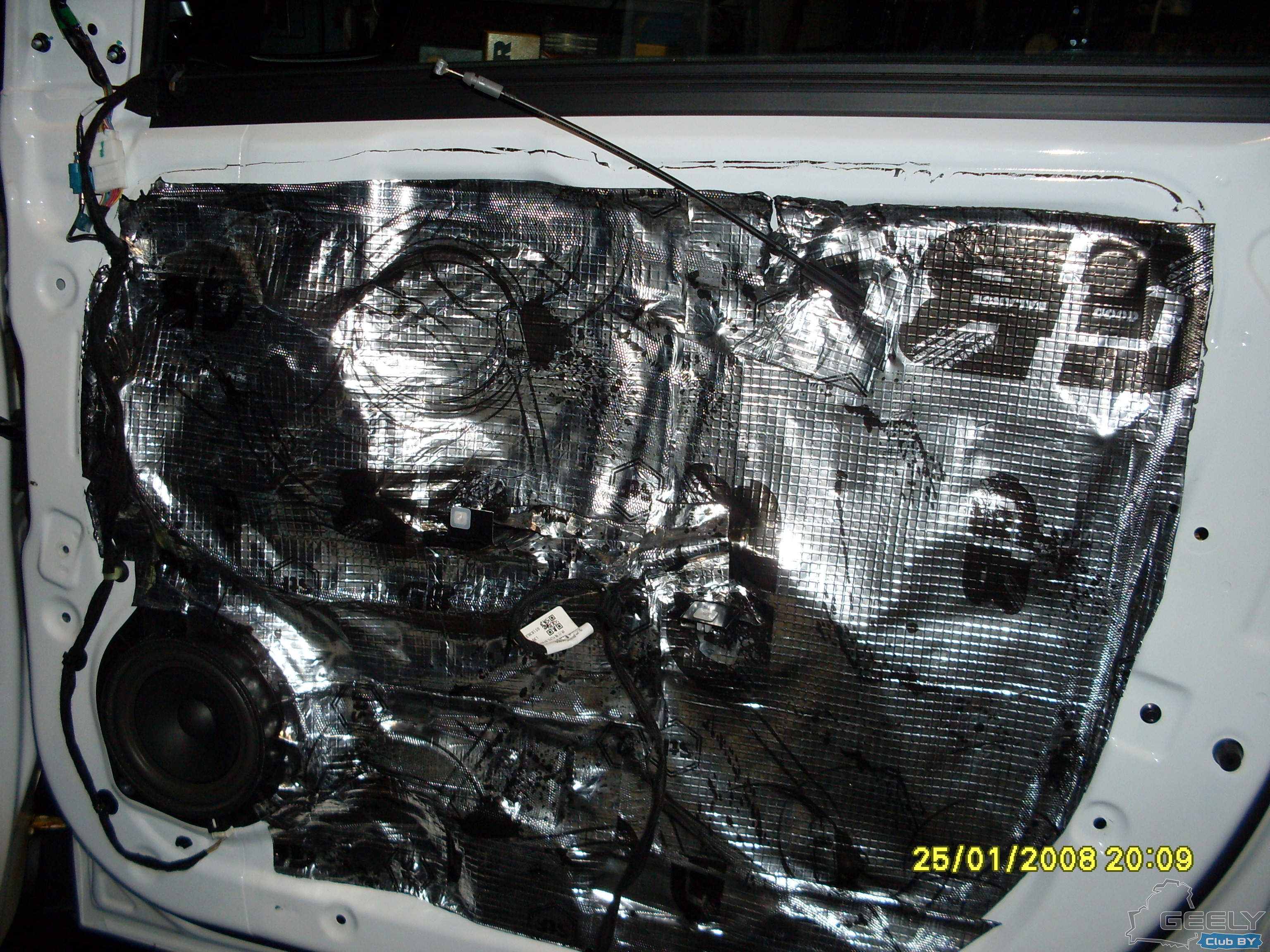

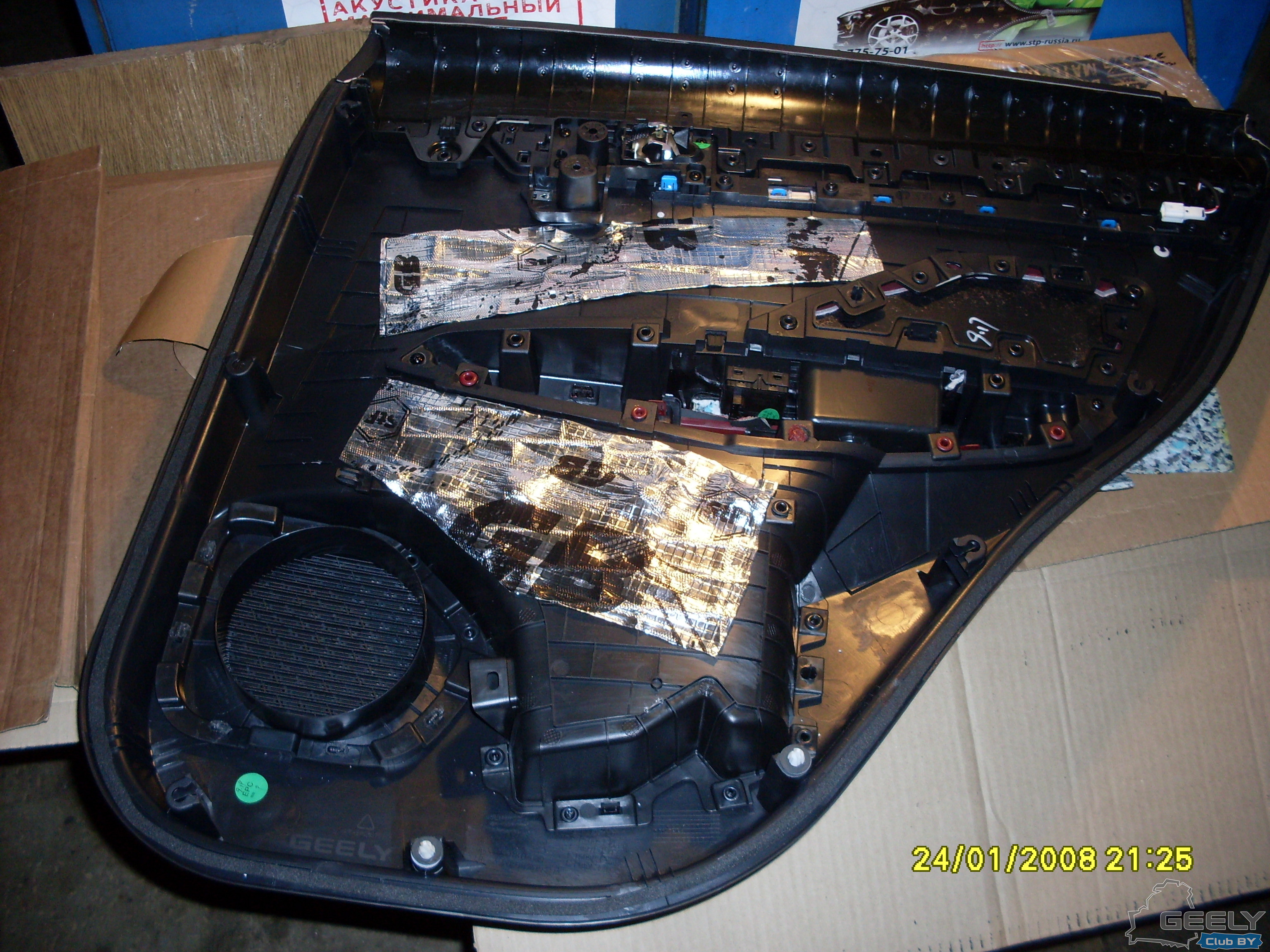

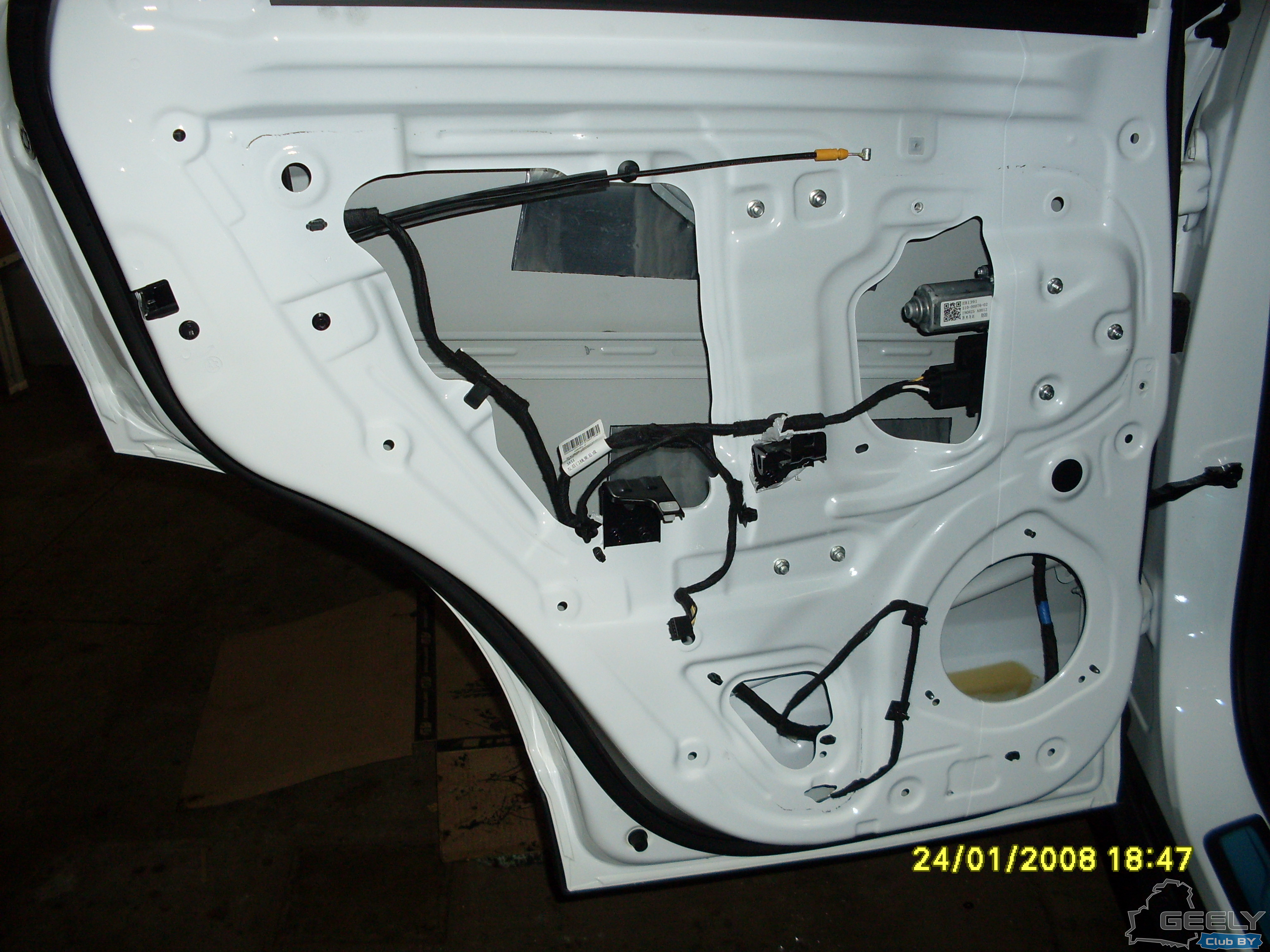

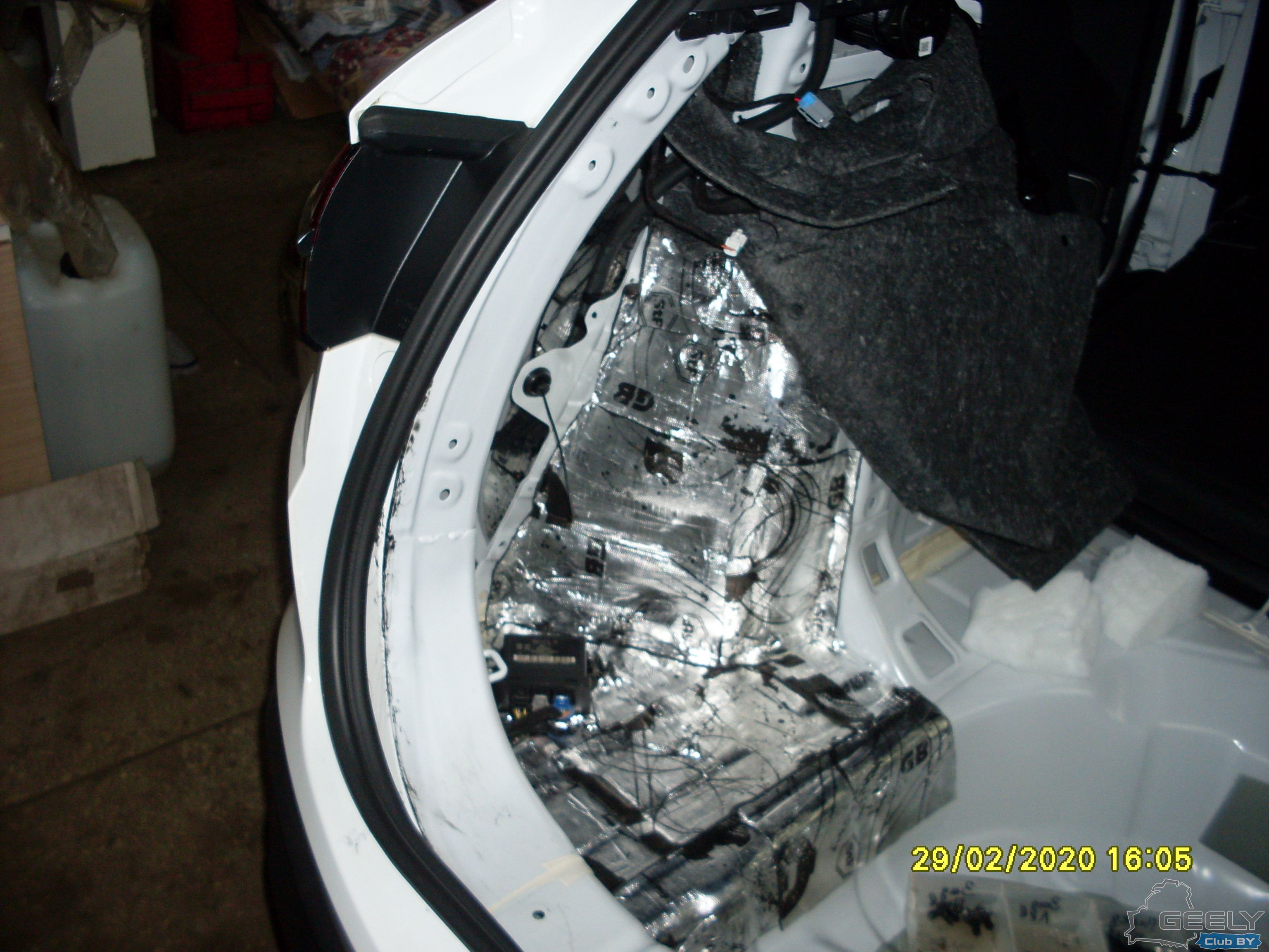

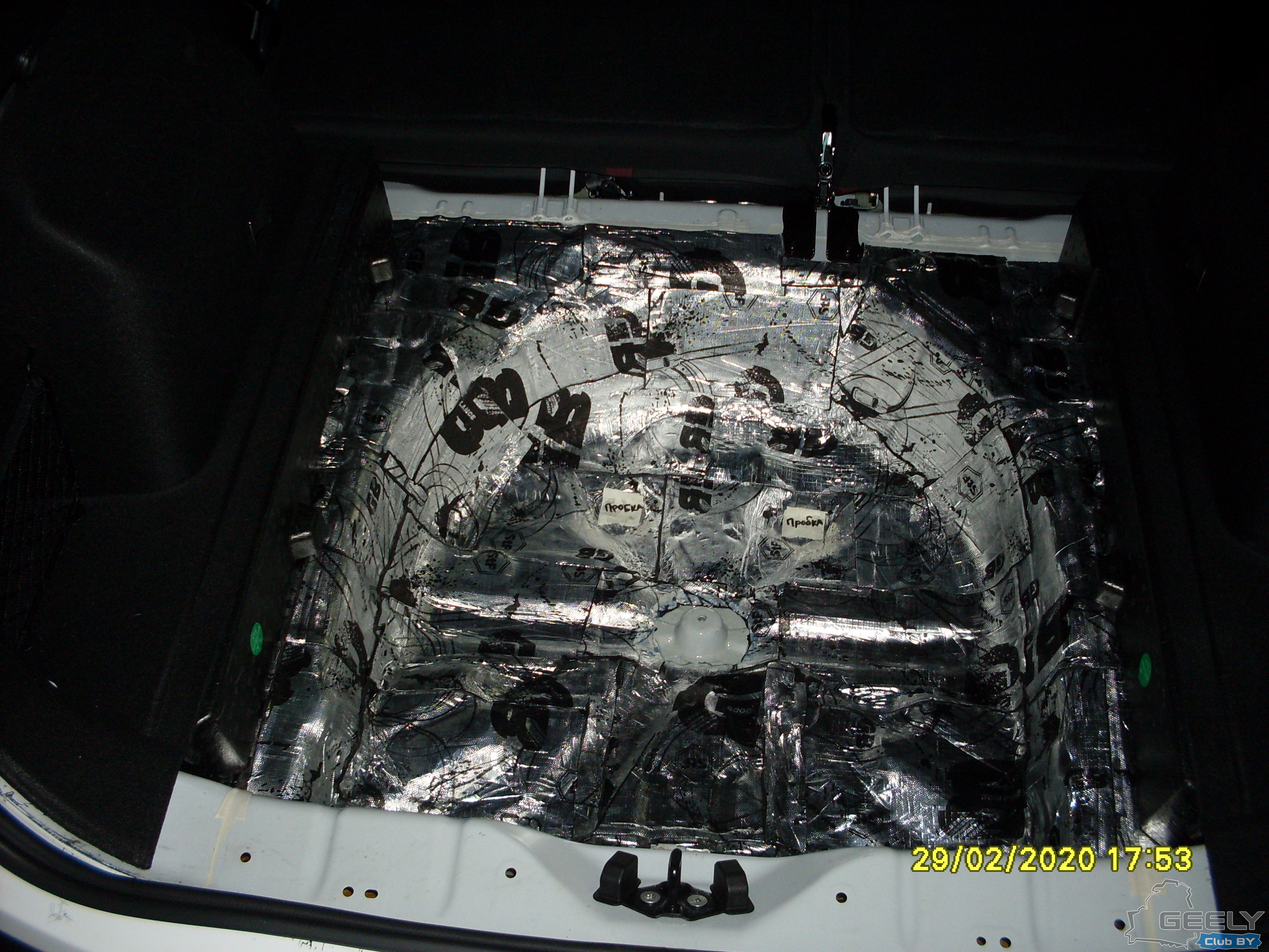

Мы сделали примерно тоже самое :), но пошли еще дальше и зашумили двери и пол багажника с задними арками.

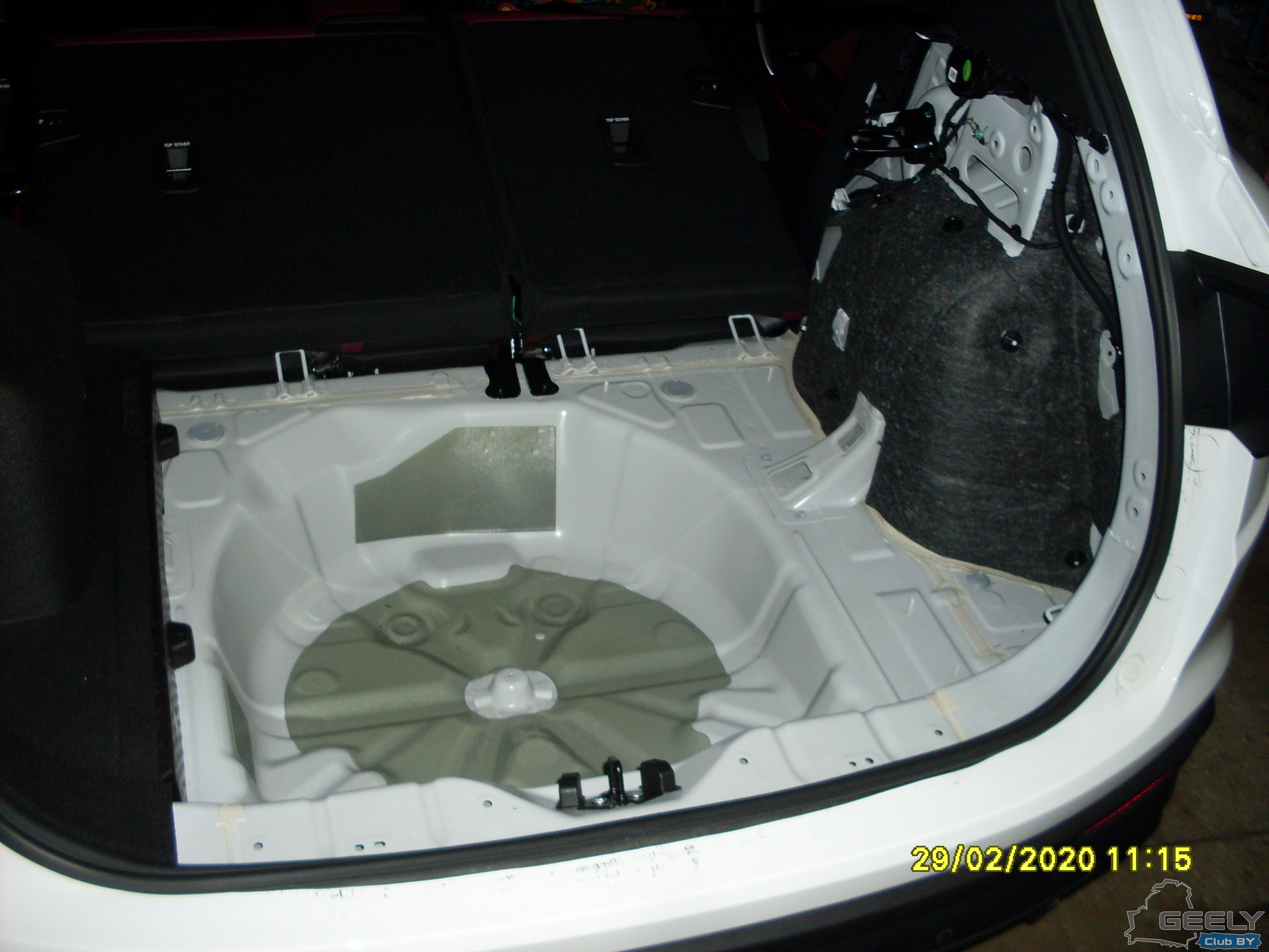

Шумка дверей + пол багажника + задние арки.

Дополнение..

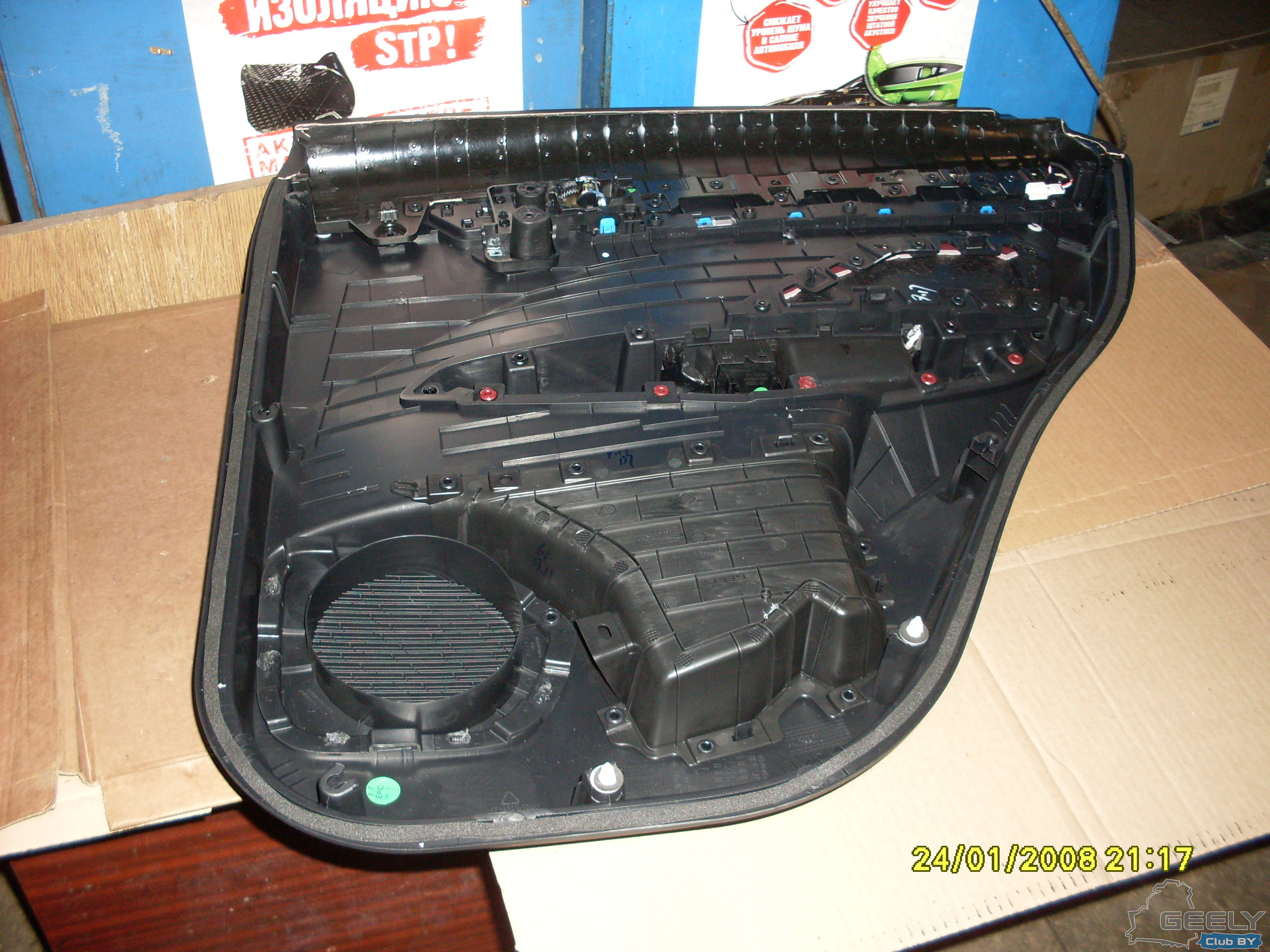

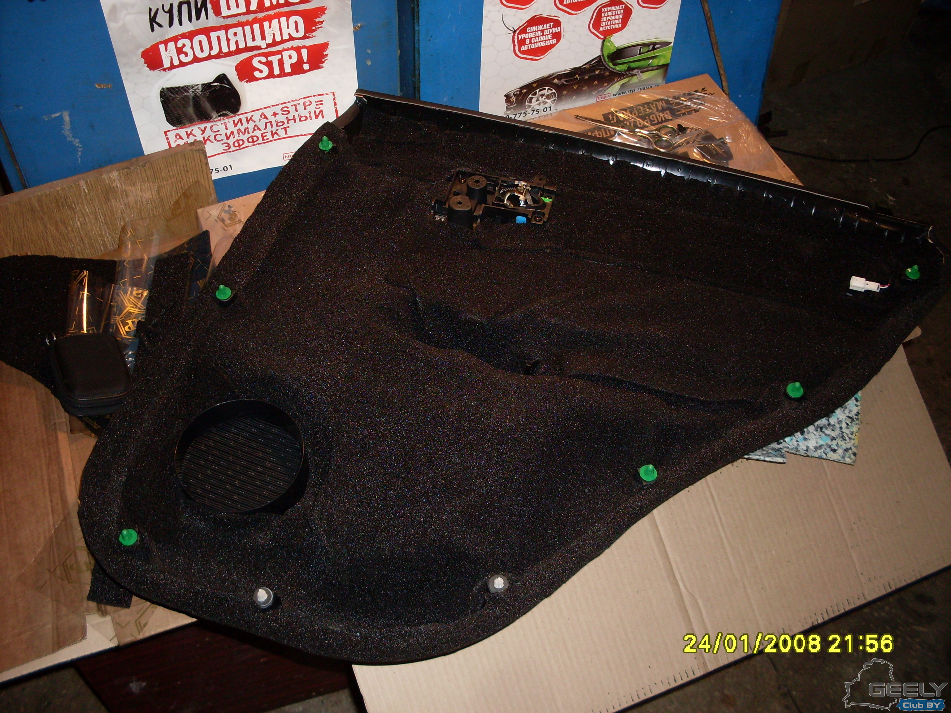

Обшивка двери хорошо села после оклейки?
Вместо родной пленки на дверях у вас вибра. Можно ли спленом каким тонким (3 мм, например) или Акцентом (чтоб не перегружать дверь)? Или не имеет смысла?
Спереди ничего не делали? Мне кажется, что много шума идет с пола в районе педалей.

Обшивка двери села хорошо, правда готовьтесь к замене большого количества пистонов/клипс - ломаются. Спленом или акцентом тонким можно, вот только эффект будет меньшим, нужно ведь создать коробчатую конструкцию. Не думаю, что наклеив 1 лист ГБ1,5 вы сильно утяжелите дверь. Спереди пока ничего не делали, сегодня тестировали авто после всех работ, как-то по передней части не возникло вопросов, во всяком случае пока.

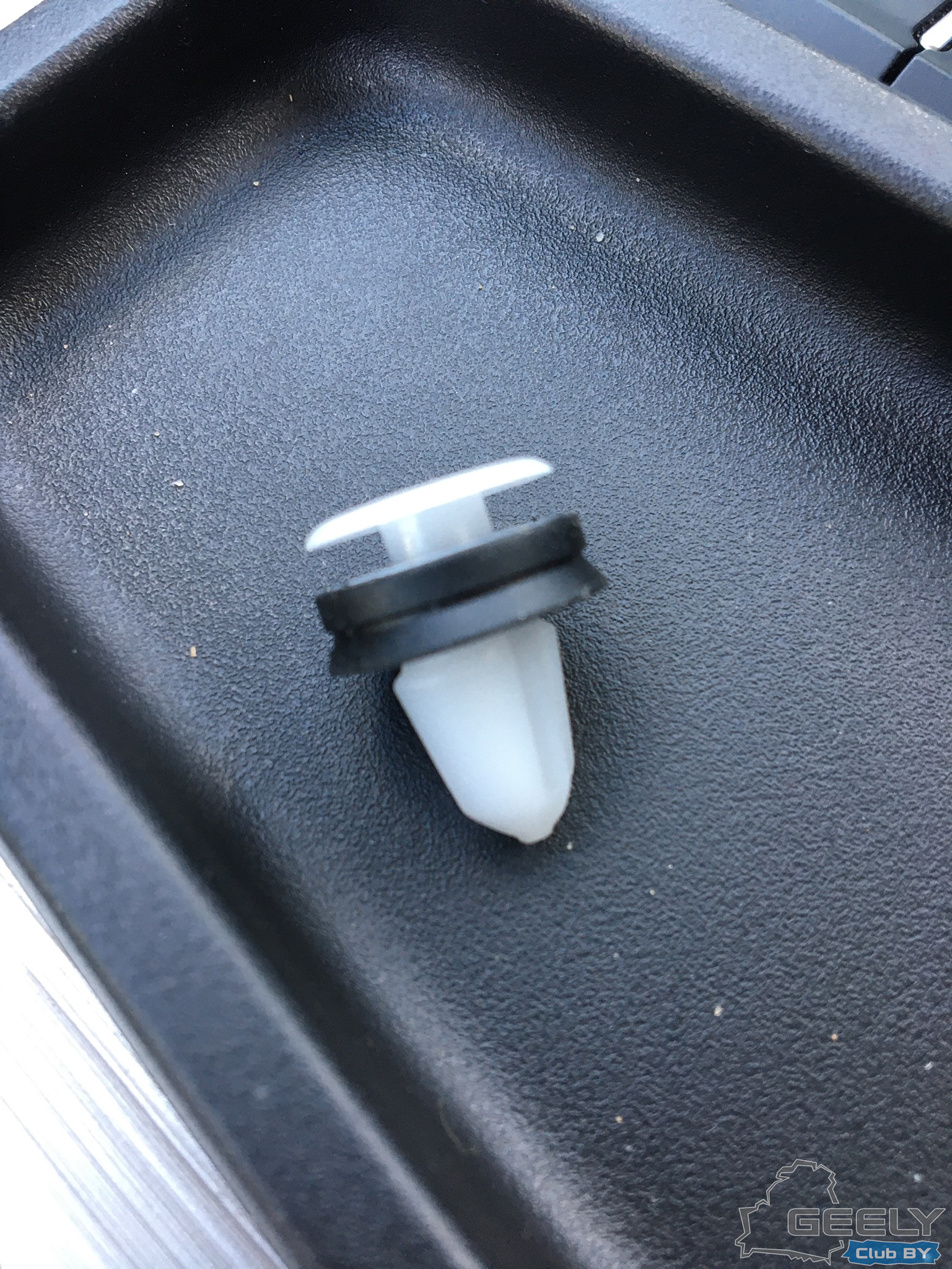

witales писал(а): Ломаются пистоны обшивки двери.
кстати может подскажешь какие пистоны надо. Может заранее закупить у дядюшки али? или тут не дороже?

У меня ушло что-то около 3.5 листов вибропласта и 2 акцента, если не ошибаюсь.

Клипсы вот эти ломаются.
