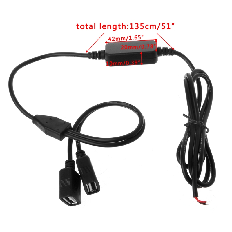

Re: Установка адаптера для видеорегистратора и вывод питания у зеркала
Купил вот такой адаптер (зарядное устройство Dual USB штепсельная розетка 12->5В 3A конвертер питания DC):
Подключил у дилера. Разъемы вывел справа и слева от зеркала. Получилось классно.
Теперь 2 разъема. В один регистратор, второй запасной ))))
