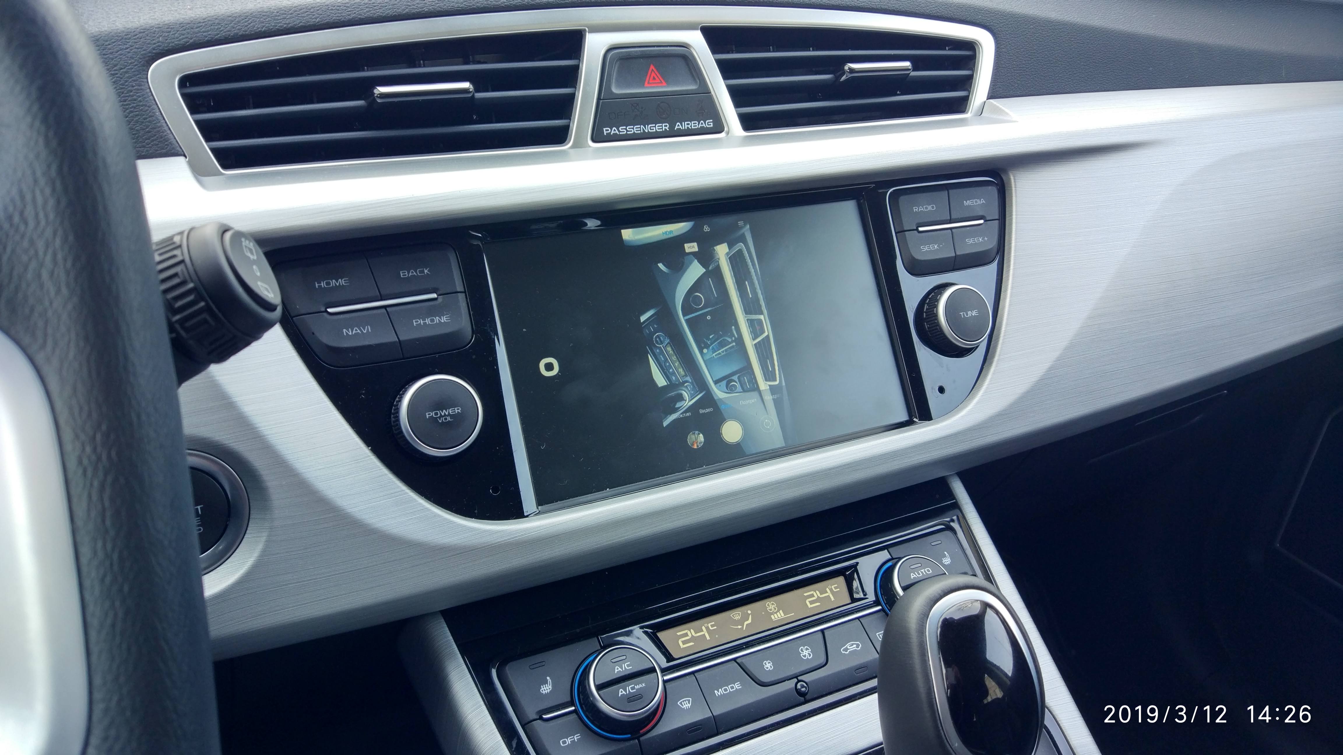

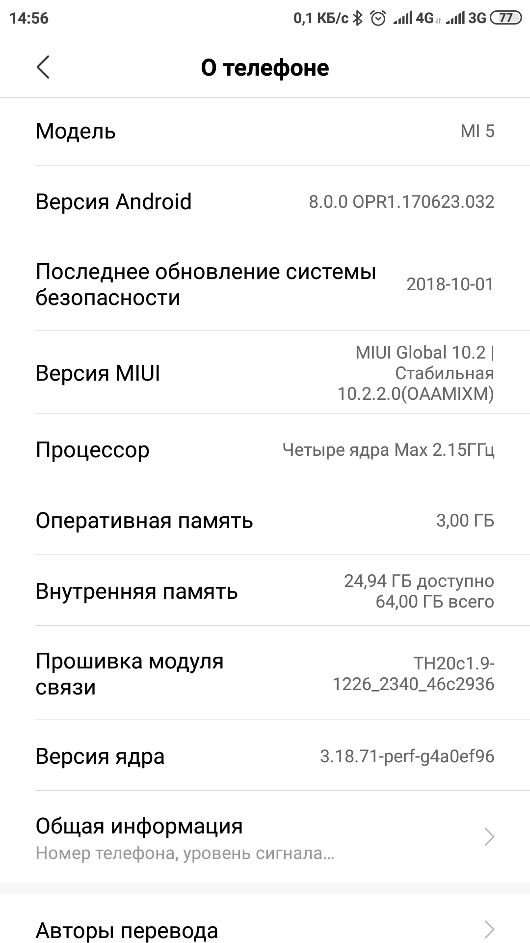

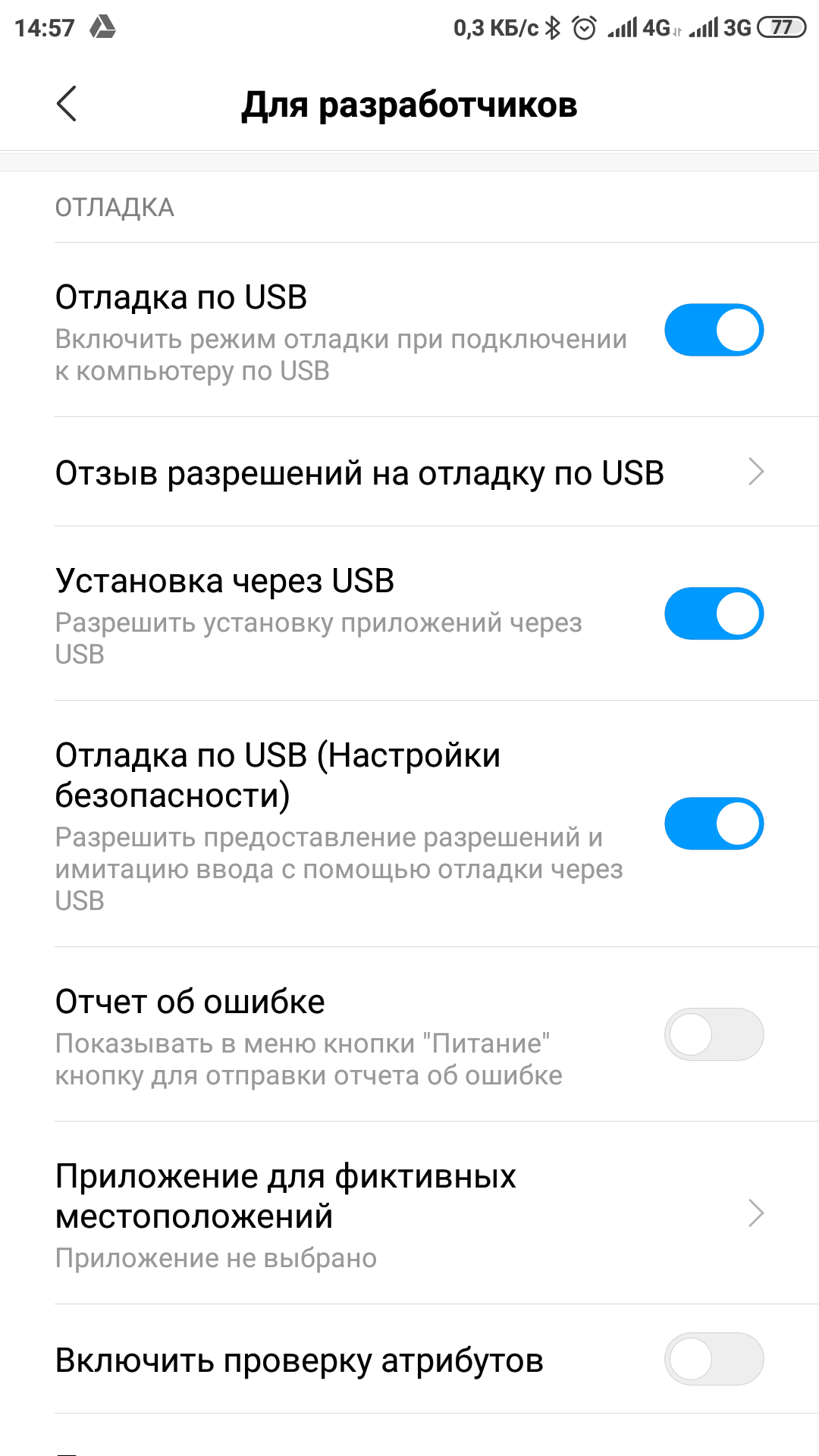

Xiaomi Mi5 MIUI 10, Android 8.0, RC17 - подключился нормально. Выставил все разрешения отладки по USB, скорее всего избыточные, но надо проверять. Телефон по умолчанию подключался в режиме зарядки - это не менял. Возможно обновилась программка.
MIUI 10 Android 8.0
MIUI 10 Android 8.0
Выставить все разрешения в отладке по USB
Экран телефона транслируется на авто

Включить отладку USB как на скриншоте и подключить кабелем телефон к машине
