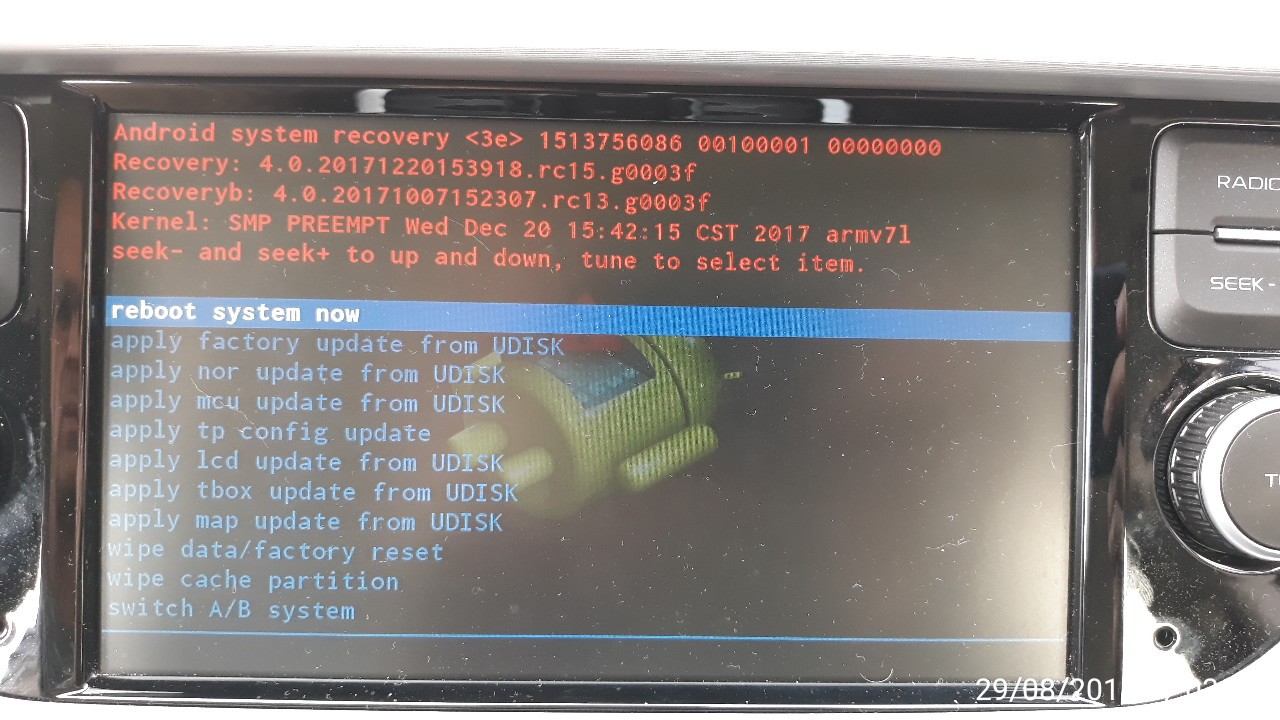

Где то с 75 процентов процесса появилась строчка что идет форматирования. И снова рекавери меню. И все. Навигации нету. Сброс до заводских настроек не помог.

Нажал. Не помогло. А какой пункт меню рекавери по окончании загрузки? Этот:
Re: Штатная навигация для Geely Atlas Luxury
#19
да

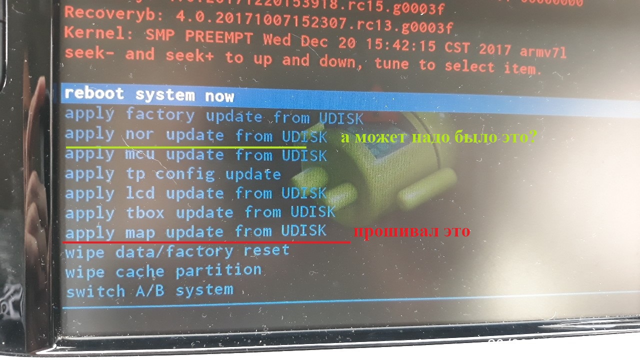

Упс...:) откат не состоялся... а где новые карты? И прошивка с Навителом?

и не исчез, и не включил. А это не может быть прошивка от Атлас Комфорт, та что без iGo?
#29
Это прошивка блока навигации. Которого в комфортах нет. Так что скорее всего Вы что-то неправильно сделали.

оно и понятно, что неправильно. А кто переведёт что значат все пункты рекавери меню. В частности 3-й пункт "apply nor update...."
