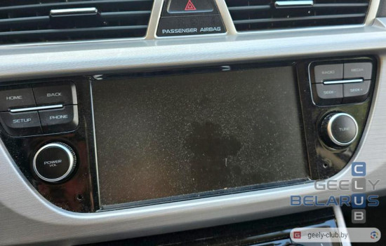

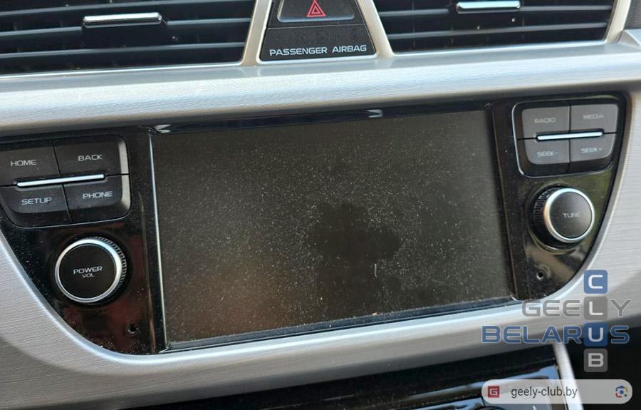

Подскажите, как зайти в рекавери магнитолы geely Atlas 2019 года?
Пишут, что нажать кнопки Power+Home+Navi (Setup). Где эта кнопка setup? Всю голову сломал себе
Сообщения: 593
#230
Алексей07091975 писал(а): 20 июл 2024, 20:08 Где эта кнопка setup?
Были комплектации без навигации, поэтому кнопка Navi была подписана как Setup.
По этой причине Setup - это опция попавшейся вам на глаза инструкции.
Зажимайте три кнопки в зависимости от того какие у вас есть.
Power+Home+Navi
или Power+Home+Setup
Комплектация без навигации Geely Atlas NL-3. Кнопка SETUP вместо NAVI

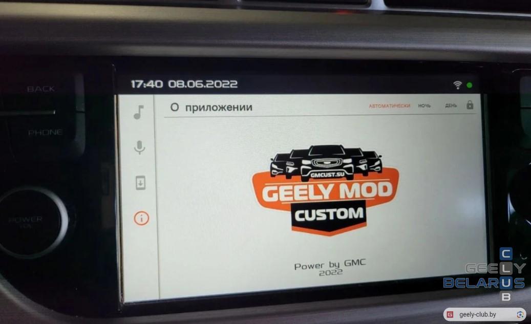

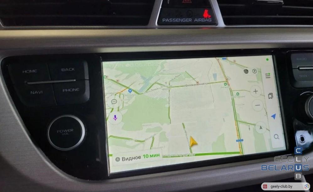

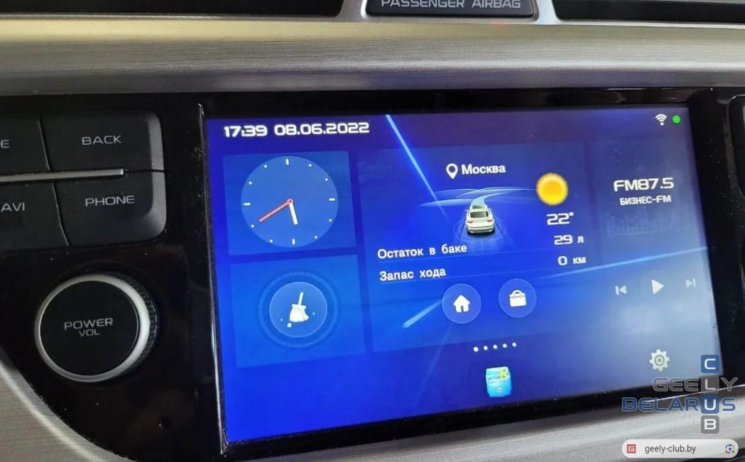

ПРОШИВКА МАГНИТОЛЫ GEELY ATLAS (2019-2022)
https://gmcust.su/atlas

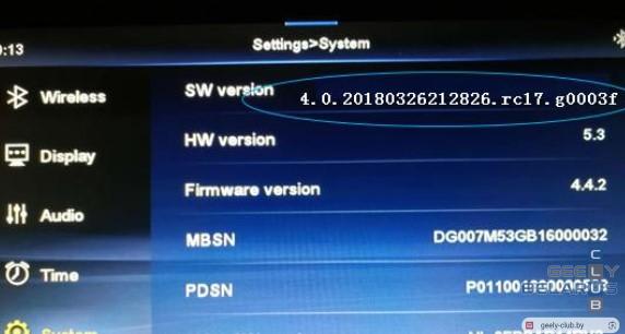

Версия firmware rc16 Скачать RC16
Версия firmware rc17 Скачать RC17 (Исправлено соединение посредством Geely Link для Android 8 (Samsung).
Версии после обновления (самые свежие!):
MPU version 4.0.20180326212826.rc17.g0003f
MCU version NL_3FPBAP16RV2
MPU version is 4.0.20180326212826.rc17.g0003f

МикПол писал(а): 10 сен 2025, 10:25 Джили Атлас 2018 года - есть на него проверенные прошивки для магнитолы и пр. для самостоятельной установки?
Чуть выше было сообщение насчет прошивки ПРОШИВКА МАГНИТОЛЫ GEELY ATLAS (2019-2022) https://gmcust.su/atlas
Это и есть проверенная прошивка! Самостоятельно установка невозможна!
