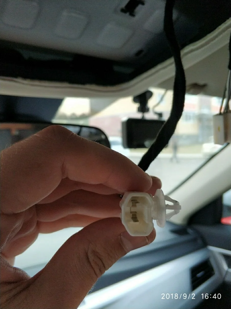

Белая фишка, судя по фоткам, как раз подходит в тот 12-вольтовый разъем питания под плафоном освещения?
Да, продавец на неё и указал в ответ на фото того разъема с двумя контактами, правда в разъеме зеркала как мы видим довольно много проводов, а в том разъеме только два, но с этим не знаю...
Я про это фото с разъемом:

402%, что разъем на фото в Спойлере и разъем на фото (зеркала) по ссылке Aliexpress - разные вещи и не совместимы
Сообщения: 268
Re: Зеркало с автоматическим затемнением на Atlas NL-3
#18
Ну да, судя по фото, они оба "папа", так ещё и посадочные разъемы один прямоугольный, другой - ... не прямоугольный в общем.

Mr. Noise Mnk писал(а): 06 мар 2019, 17:49 402%, что разъем на фото в Спойлере и разъем на фото (зеркала) по ссылке Aliexpress - разные вещи и не совместимы
Печально. Тогда 90 баксов с возможной пошлиной не стоит отдавать...

И проводок с разъемом коротковат, тоже рассматривал такой вариант, но провод сразу смутил.

Давайте посчитаем сколько должно быть проводов: для модуля GPS - 2 или 1-РК, для питания красный ACC+ (подключается туда, где появляется питание после включения зажигания), желтый +12 (на постоянное питание от аккумулятора), черный провод масса.
Остается еще для камеры ЗХ
VDD+, CVBS-, CVBS+, GND-, и VCC+ всего 5 проводов, вызваниваем и подключаем. :?
