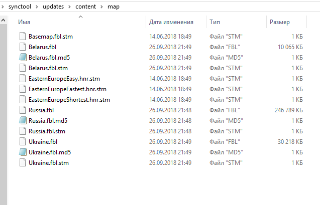

Я раньше несколько раз пытался обновить- не находило ничего на флешке. А вчера попробовал и прога запустилась и даже увидела старую папку synctool и скачала обновления какие-то
(в ГУ не грузил пока). Я раньше заходил из под учетки гугловской. А похоже надо: Сначала зарегистрироваться, создав учетку и подтвердить через пришедшее на почту письмо, потом скачивать прогу и ставить. Флешку долго не видела прога а потом спросила Емеил и пароль.
