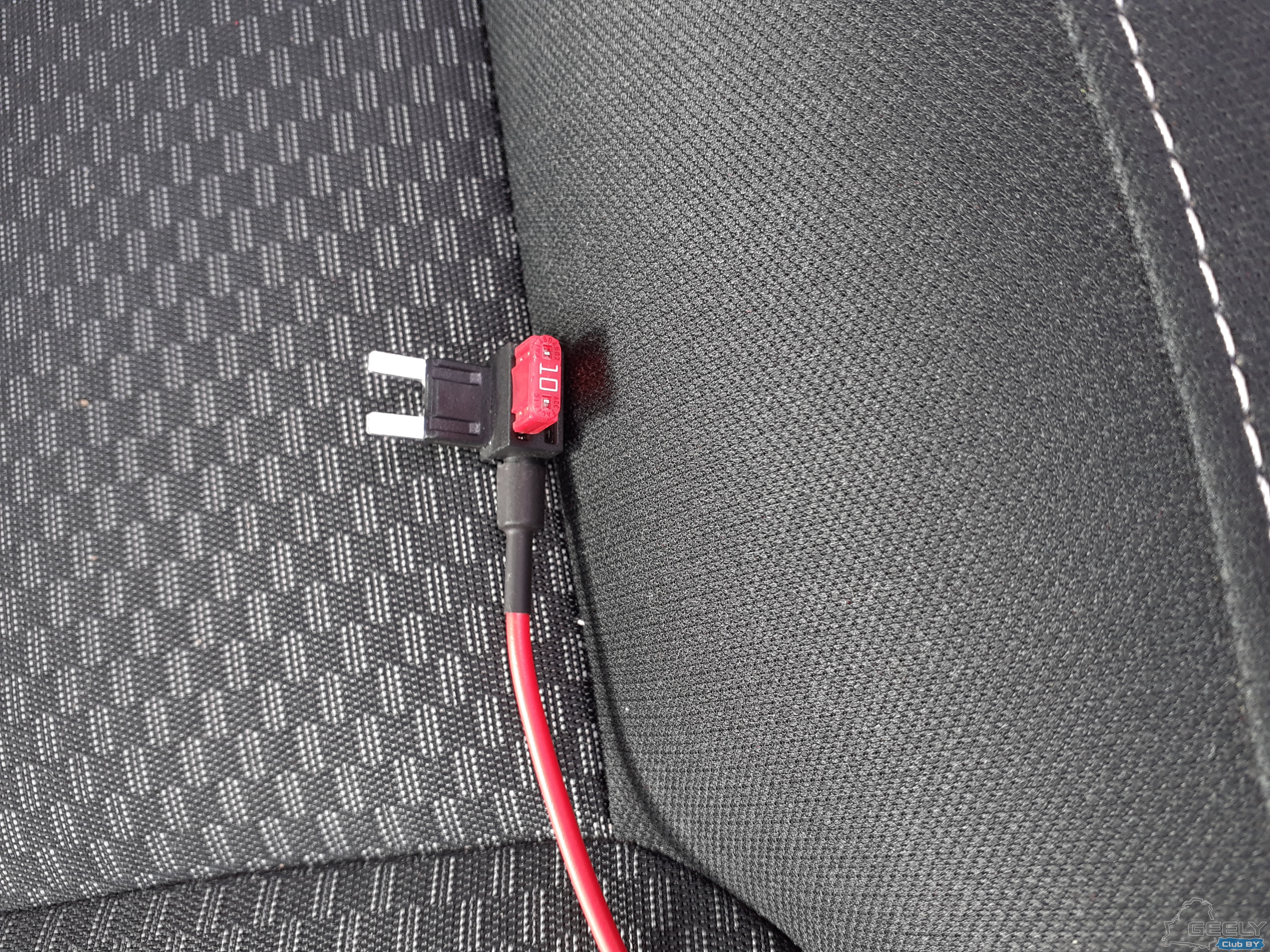

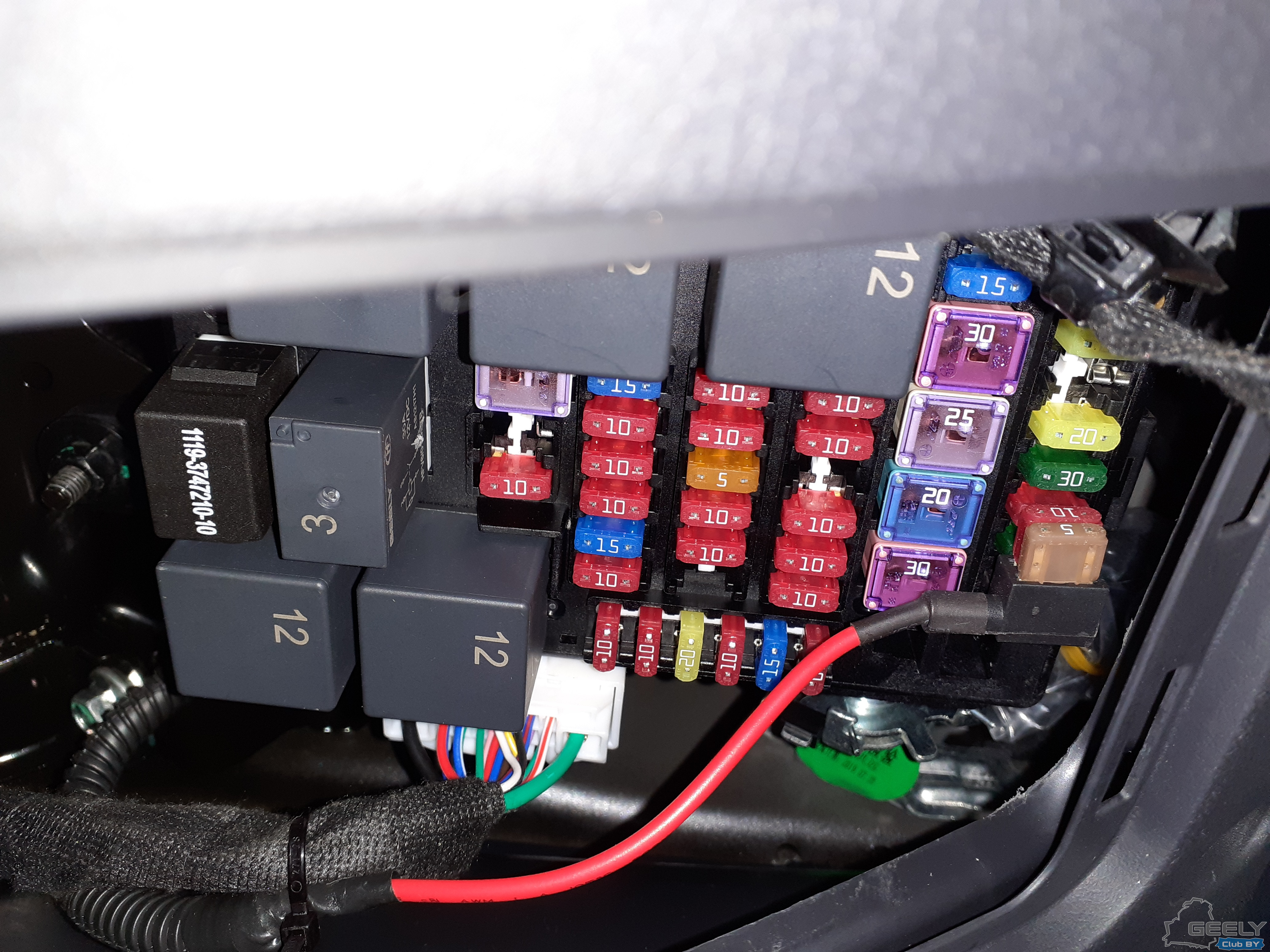

Доброго времени суток.
Пока ковырялся с противотуманками и камерой решил сразу сделать и подсветку бардачка. Почитав тему обзвонил возможные места покупки кнопки в своём городе. Немного офигел от разброса цен. Для подключения прикупил переходник
Вставляется взамен штатного предохранителя . Получилось не очень красиво, но безопасно без врезок и паек.
В качестве плафона использовал оставшийся после установки камеры заднего хода плафон подсветки номера. Он немного короче по длине чем штатный. В качестве компенсатора по длине с внутренней стороны вырезал из тонкой железки полоску и согнул в виде птички чтобы было зацепление на плафоне. Приложил с внутренней стороны и защёлкнул плафон.
Лампочку заказал для красоты светодиодную.

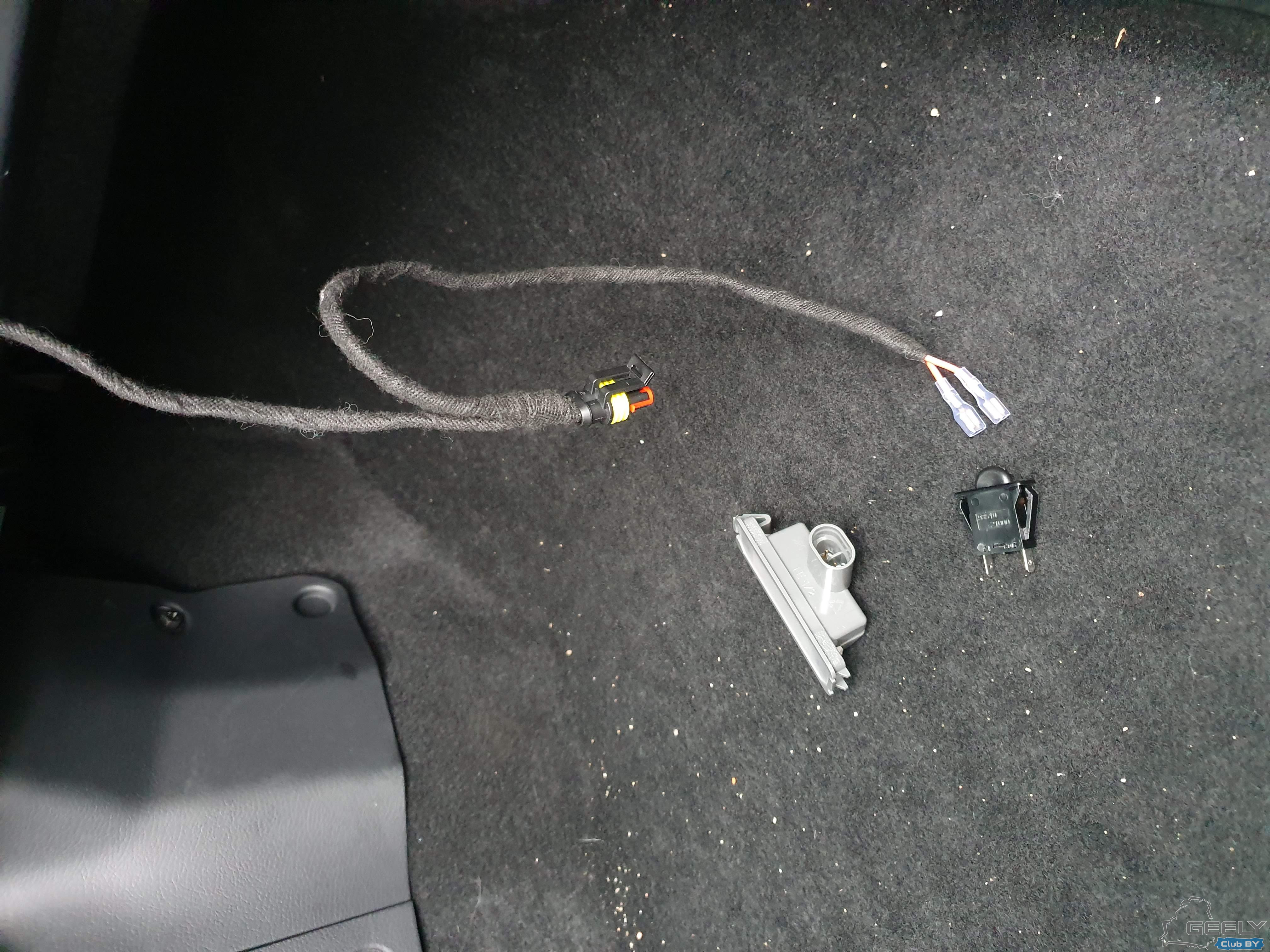

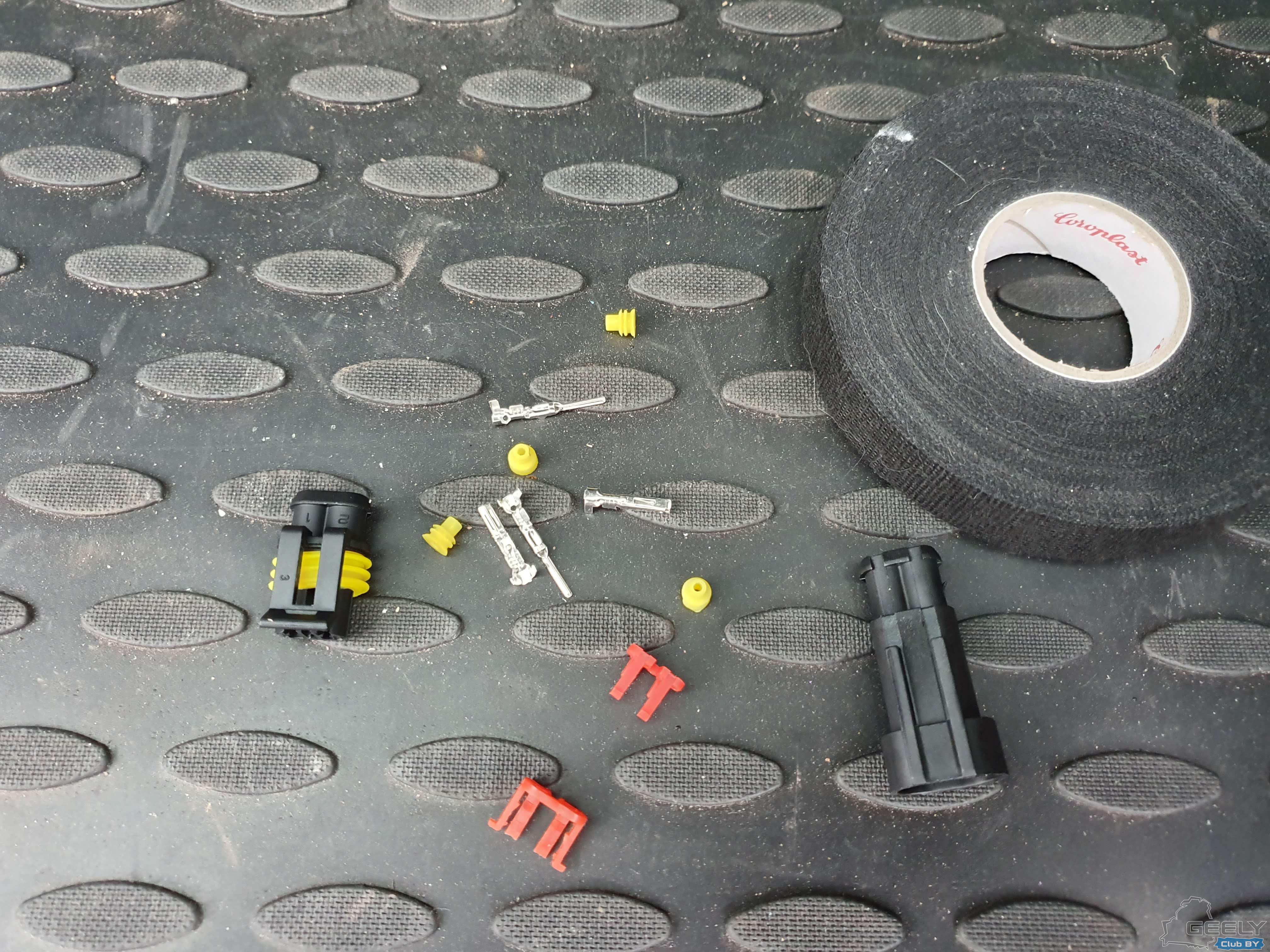

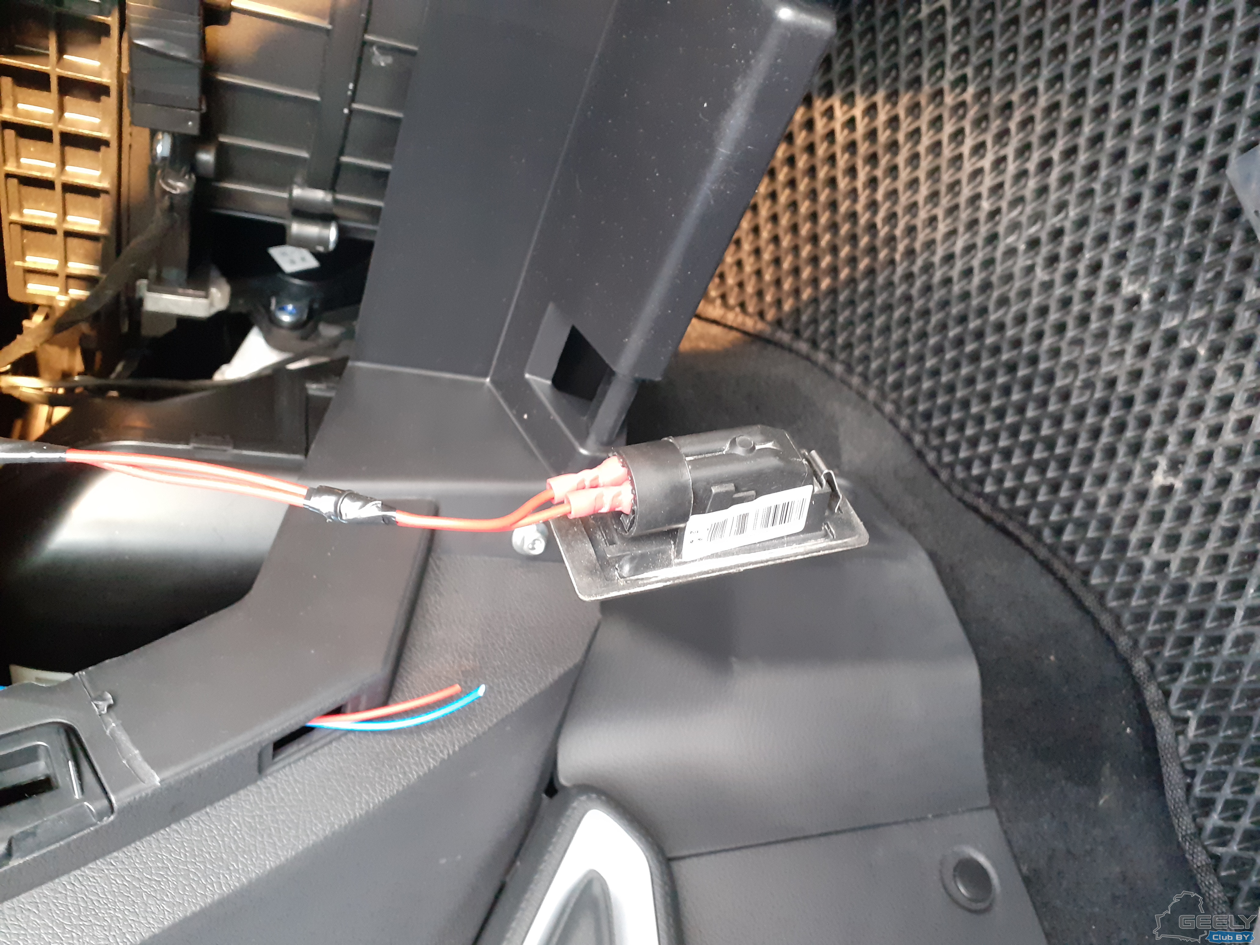

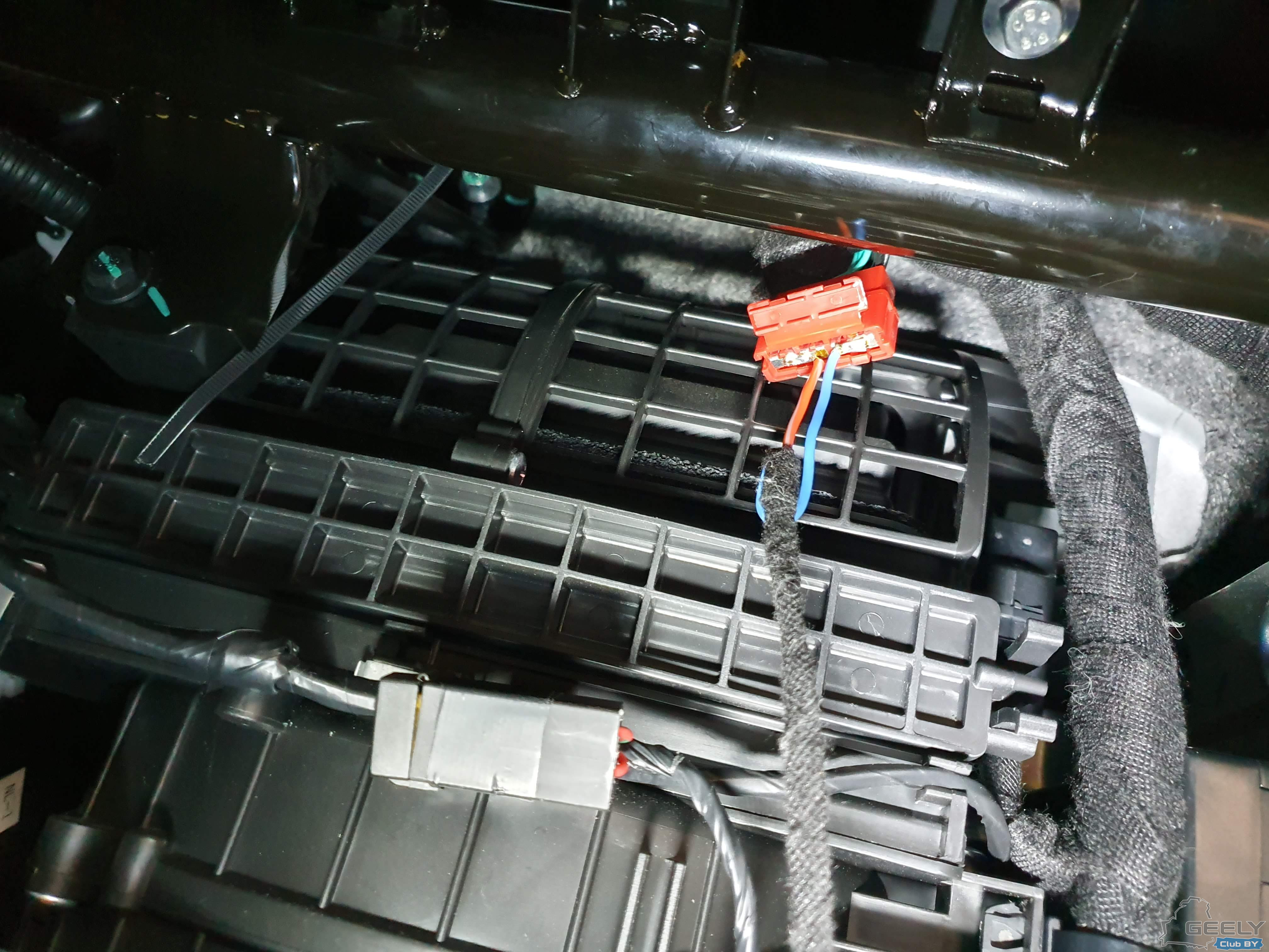

У Некоторых "не счастливчиков" нет не только плафонов но и проводки.
Это и мой случай. Рассказываю, как сделал. (Пишу, как было в моей машине)
Снимаем бардачок.
Над блоком отопителя проходит круглая труба. По ней проложен жгут проводов.
Чтобы это увидеть пришлось лечь на пол и взять зеркало с подсветкой.
Сверху этого жгута, в ворсистой изоленте замотана разветвительная колодка красного цвета.
Разрезав изоленту это колодку можно немного освободить из жгута. Подковырнув ножом, открываем крышку колодки. Под ней два "краба" на 6 и 8 ног вставленных в контакты. К этим контактам сходятся зеленые и черные провода.
На контактах зеленых проводов при включении габаритов появляется +12V DC.
На черных постоянный минус "-".
Изготовил жгут.
Из колодки достал контакты, припаялся, вставил назад, замотал все на место.
Плафон и концевик брал у автора ветки Mr. Noise Mnk (за что ему большое спасибо
