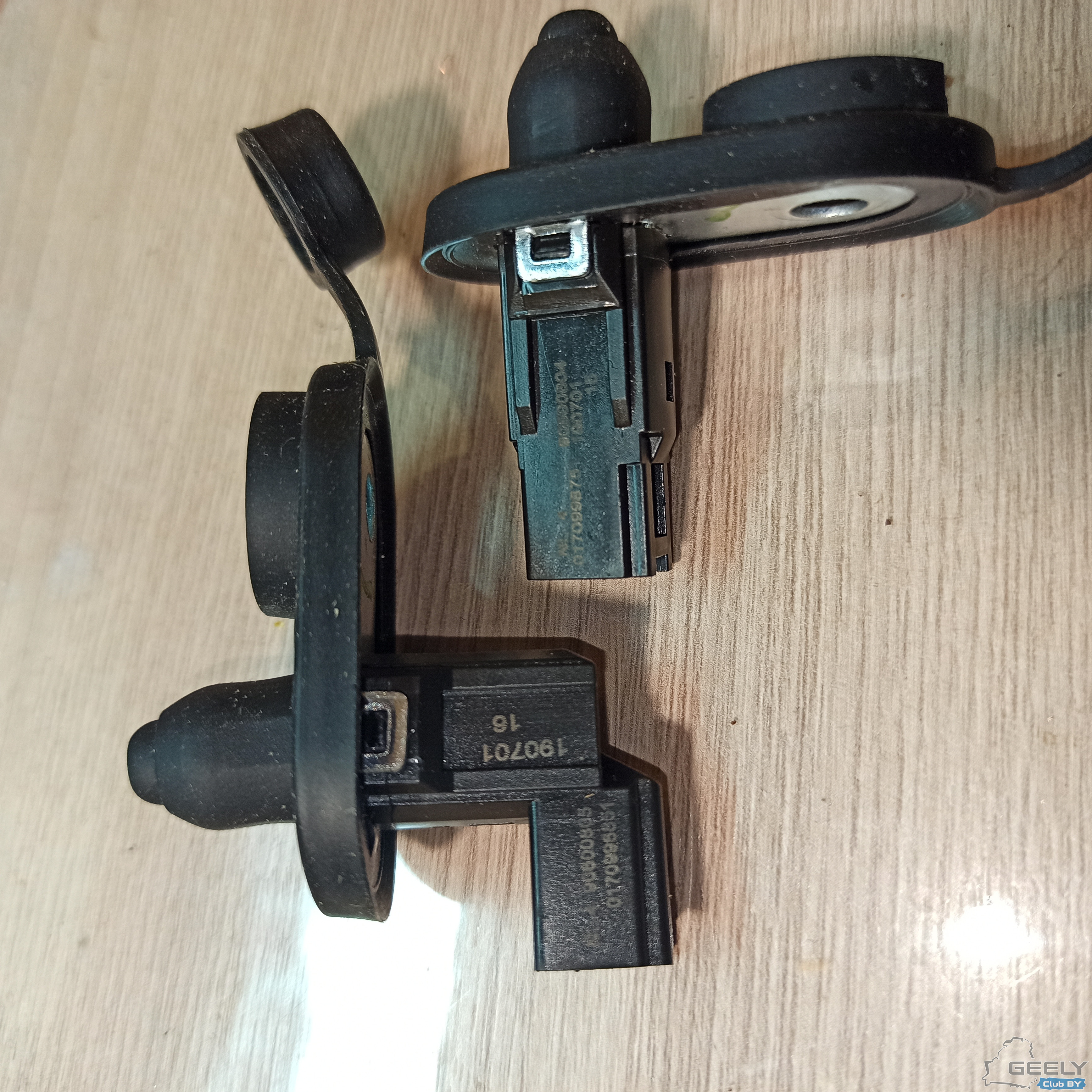

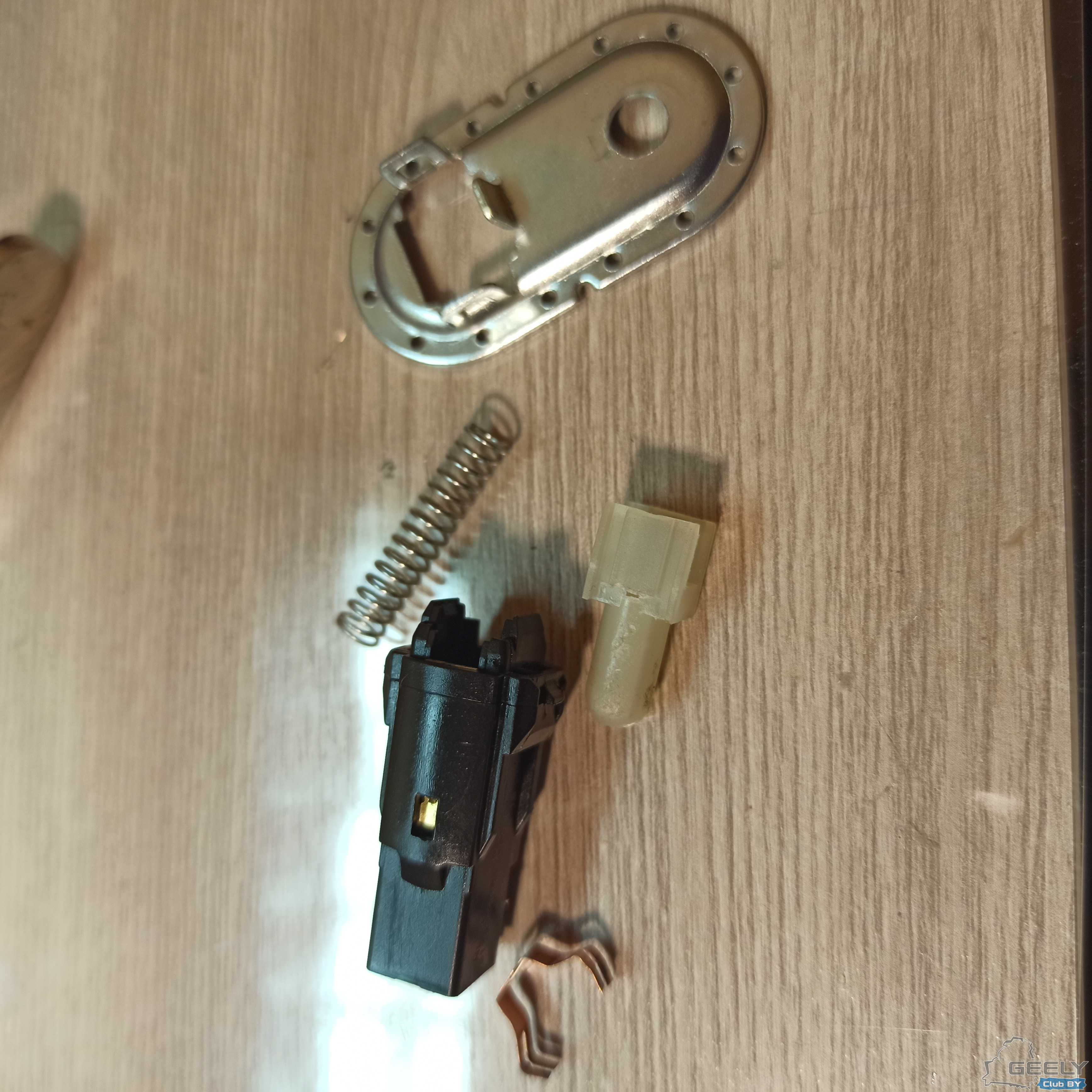

Исправление работы концевика дверей Geely Emgrand X7 - заедал
Ушли морозы и у меня тоже началось. Сегодня обнаружил, что не отрабатывают все четыре двери. По предыдущему опыту к дилеру и не поехал. Будут сначала в тепле брызгать смазкой и кивать головой. Больше бензина и нервов потратишь. Снял концевики и с них резинки. Увидел, что не до конца выходят штифты.
Закусывает почти в самом конце и резинка тут ни при чем. Разобрал - смазки нет никакой. Смазал собрал не работает. Закончилось тем, что аккуратно надфилем подогнал каждый штифт к корпусу чтобы он не заедал. Смазал силиконовой смазкой и поставил на место. Пружину не вытягивал. На улице -10 всё работает. Для эксперимента проверял утром и вечером.
Передний и задний концевики разные. На переднем завод сэкономил пару сантиметров провода. Очень неудобно вставлять разъём. Его не вытащить полностью из стойки. Зацеплял проволочным крючком чтобы воткнуть разъём.
Так выглядит разобранный.
Передний задний (угловой) после переборки. Видны каталожные номера. Может понадобятся кому.
