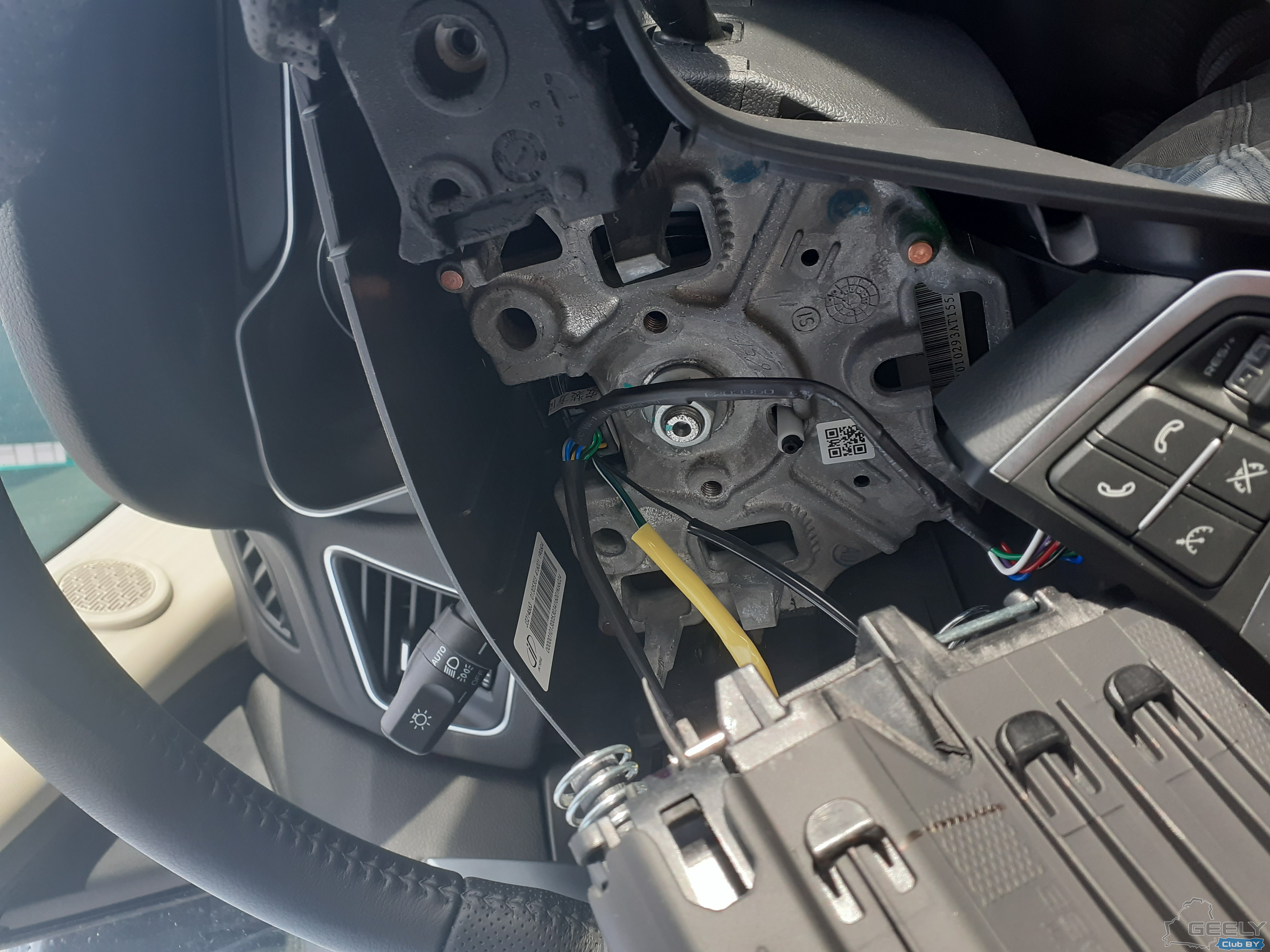

Попробовать открутить нижний кожух руля. Он должен отойти примерно на сантиметр и плюс подушка выше. Крючок за который цепляется пружина на руле верхний узкий на фото. Руль на 90 градусов вправо от прямого положения и есть небольшой шанс с фонариком посмотреть что мешает отцепить подушку. Таких крючков на руле три штуки.
