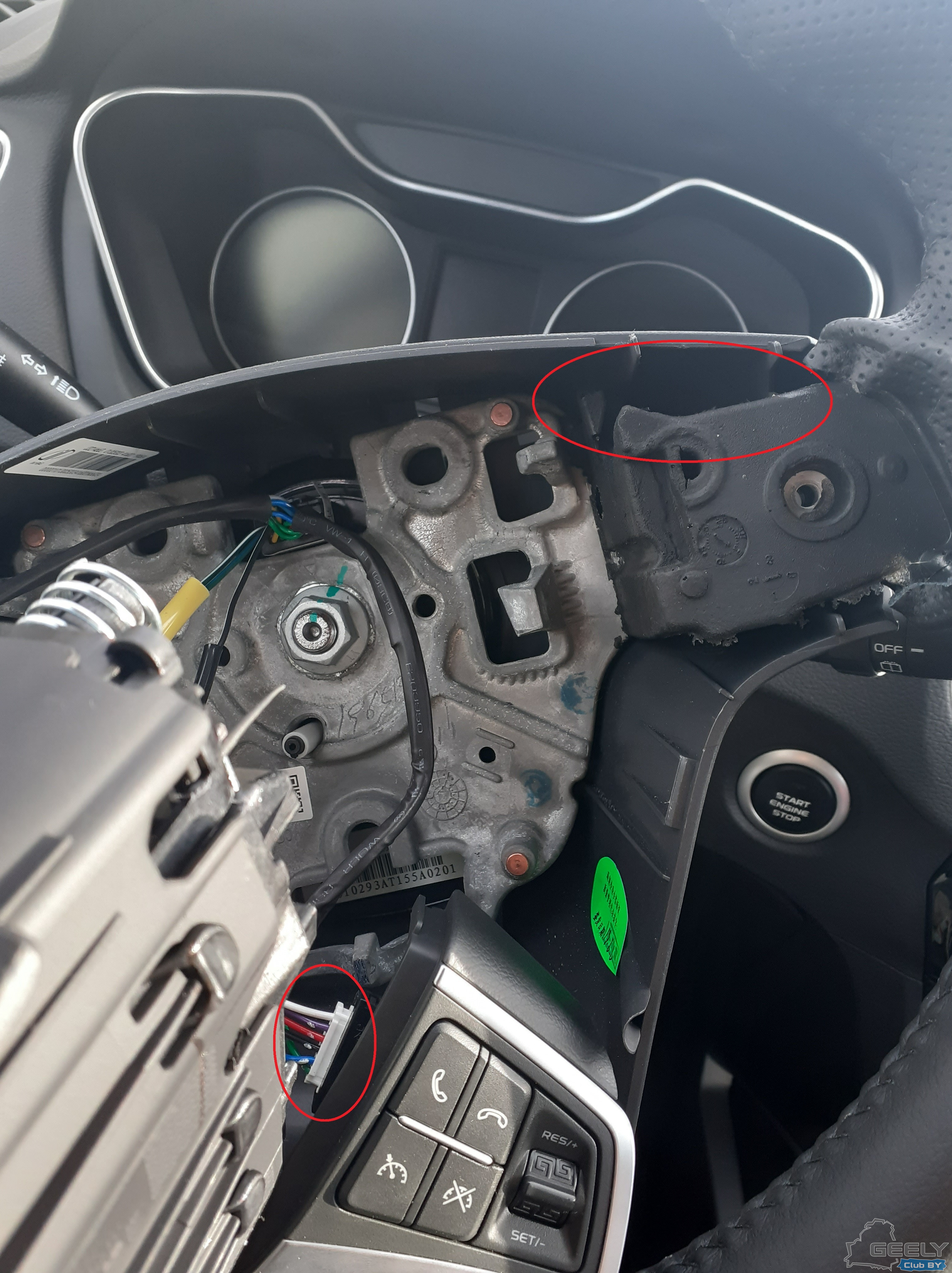

Подскажите, пожалуйста, в версии Base 2020 будет работать? 🤔 Есть проводки подвод в руле?
Alexis53
Сообщения: 132
Стаж: 5 лет 11 месяцев
Авто: LIVAN X6PRO Premium
Город: Великий Новгород
#66
Узнать можно только посмотрев. Разбирать полностью не нужно. Для этого достаточно открутить нижнюю часть руля которая крепится на шурупах. Там уже можно увидеть. Как выглядят и где они уложены видно на фото. Извиняюсь за качество - фотографировал для себя. Не предполагал,что это кому-то может пригодиться.

Nataliia X7 писал(а): Подскажите, пожалуйста, в версии Base 2020 будет работать? Есть проводки подвод в руле?
Есть, у меня Emgrand X7 NL-4 февраля 2020 г., заказывай кнопки (на данный момент только с рамкой) с АлиЭкспресс и ставить, и будет тебе счастье

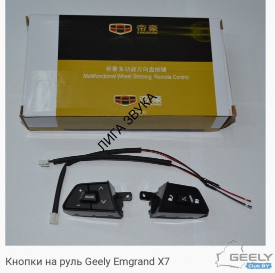

Народ, заказывал кнопки в "Лига звука". Пришли вот такие, но разъем там не такой (3 контакта), как в руле. Идет в комплекте пару шнурков. Стоит заморачиваться с ними (кто подскажет что куда подключать) или искать оригинал?
Круиза нет на кнопках, и переключения режима компьютера тоже нет.
С алиэкспресс никак не отправят (YLCARPART магазин вроде так), на других тоже заморочки...
P.S. Не смог снять airbag... винты открутил, пружины нажимаются, а он не отщелкивается... Что не так делаю? :| помогите советом :oops:

sergiv99 писал(а): пришли вот такие
это кнопки к дорестайлу.

Тут тема про другие машины Попробуйте поискать про NL1. Я на дилере вообще споткнулся.
Кнопки на Али продают два магазина. Тот в котором заказали вы меня мурыжил полтора месяца и так и не отправил. Заказал чуть дороже но пришло за три недели не смотра на эпидемию. Название абракадабра какая-то. Начинается с латинской P.
Пружины я отцеплял без отворачивания нижнего кожуха. Иначе соскакивает отвёртка с пружины. На фото, которое я выкладывал выше видно за что зацепляется пружина. Тоже не сразу получилось отцепить.
