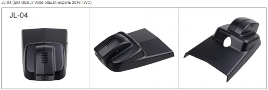

dgipa2007
кто что думает о таком встроенном регистраторе для Geely Atlas NL-3?
JL-04 (для GEELY Atlas общая модель 2016 4WD) / SINOSMART sony IMX323 1080 P Wi Fi автомобильный dvr тире цифровой видео регистраторы для GEELY Atlas общая модель 2016 4WD приложение управление
