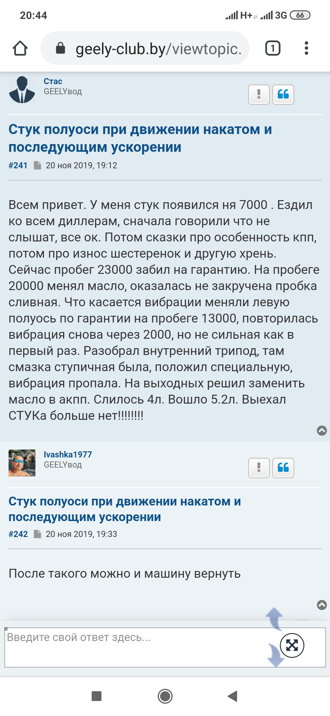

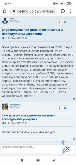

А вот из соседней ветки.
Возможно там смазка г.
