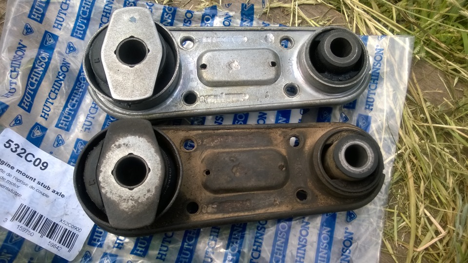

Был на ТО-0 в Гомеле, разговаривал с мастером по поводу стуков у ATLAS-ов и их вероятного виновника (опор). Он сказал что и у ATLAS-ов и у Emgrand-ов X7 передняя и задняя опоры двигателя "жидкие", поэтому вполне вероятно что стук из-за них. Была у меня такая проблема на предыдущей машине Renault Espace 3 с мотором 2,2 DCI, в ней раздолбало заднюю опору двигателя ("косточку", фото ниже), стук был при переключении как-будто кто-то разводным ключом по подрамнику стучал, особенно сильно когда заводил или глушил машину.
