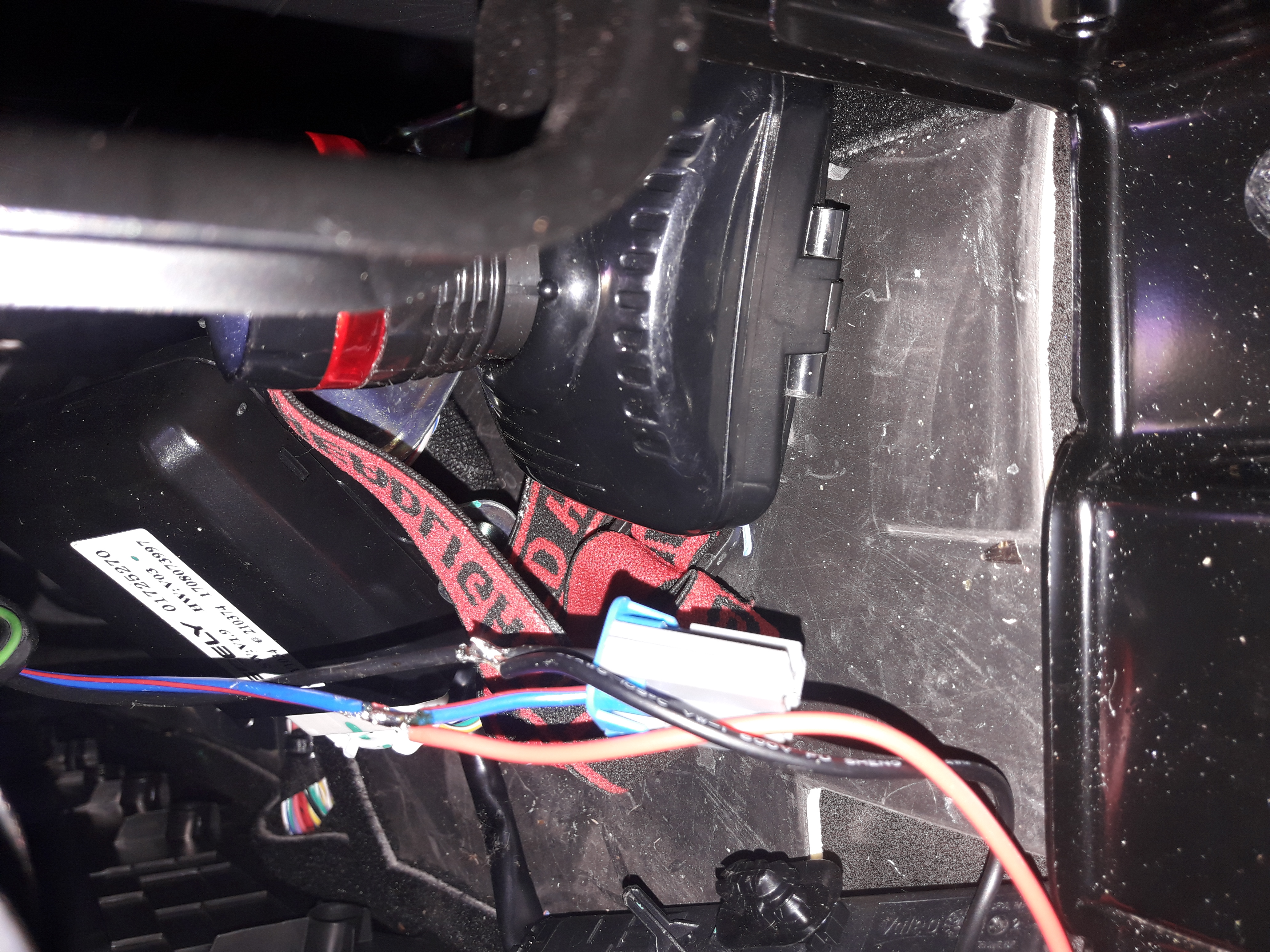

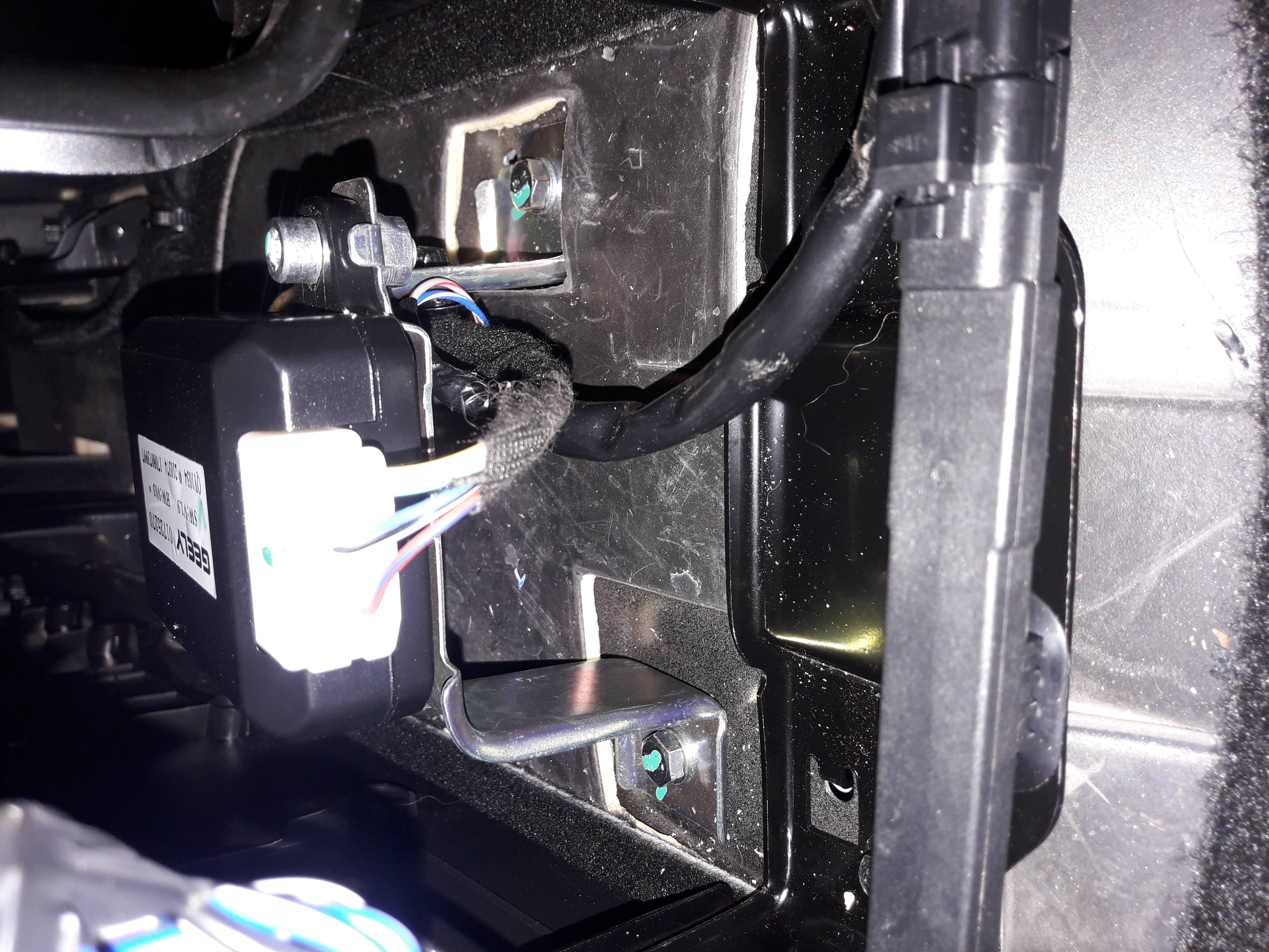

Предложу и свой вариант подключнеия USB-порта.
Как и предпологалось, питания в белой фишке не оказалось, но в зоне досягаемости был разьем розетки прикуривателя в подлокотнике. Так как тянуть провода к блоку предохранителей мне не хотелось (да и не было в наличии разветвителя на предохранители), решил подключиться в параллель к этой розетке. Для того, чтобы удобно было запаять провода открутил блок управления и антенну и сдвинул их в глубину консоли. Отщелкнул разьем с розетки (синий провод "+" , черный "-") и в параллель запаял провода со своим предохранителем на 2.5А из комплекта с USB, затем все надежно изолировал и в обратной последовательности все собрал обратно.

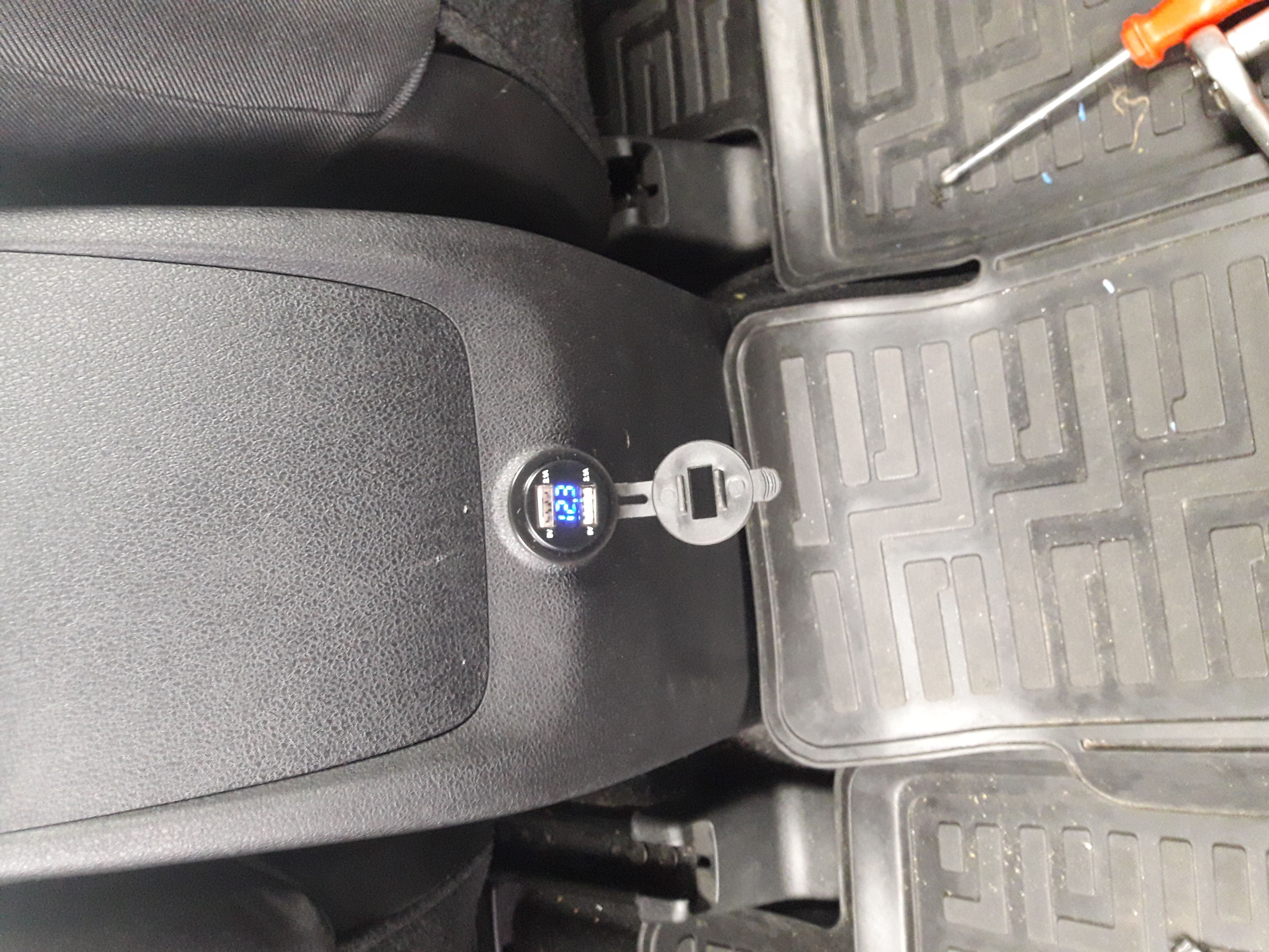

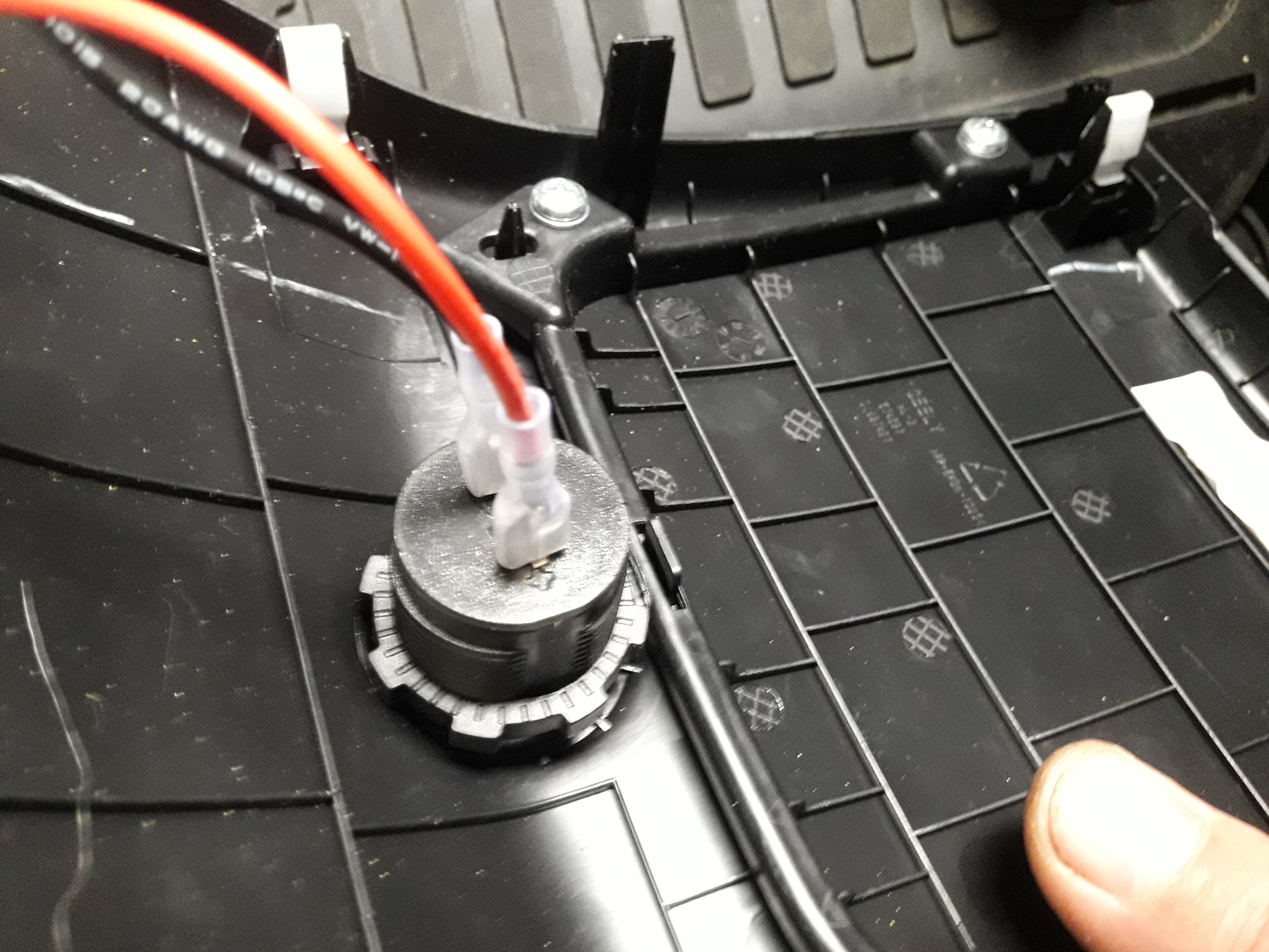

Дополню свой отчет фотографиями
Запаял провода
Запаял провода
Подключил к USB
Подключил к USB
Вот такое чудо получилось

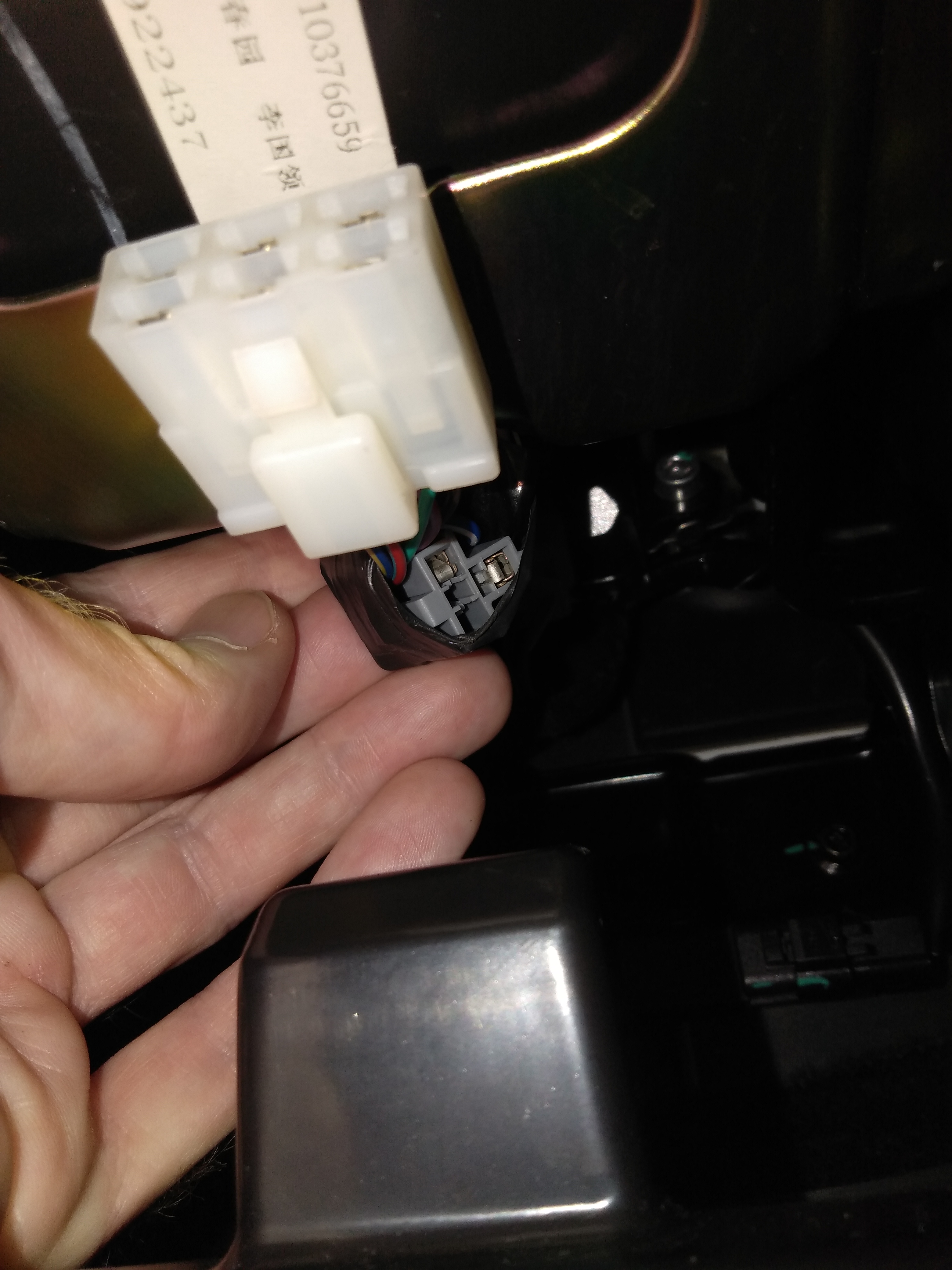

Тоже наконец то поставил usb зарядку. Два гнезда по 2,1 А. Плюс и минус были в фишке под подлокотником. Плюс вверху слева, минус под плюсом, т.е внизу слева. Светится и заряжает, но почему-то заряжает как-то медленно. Может китайцы обманули.

У меня вопрос, кто знает куда уходят провода от белой фишке подлокотника? Плюса нет, а тянуть провода не охота, может к ним подсоединиться?

И что за фишка, серая, которая под белой

Не знаю куда они уходят, но я от них записал зарядку. Все работает.

Я из тех, кому не повезло и питания на этой фишке нет!))
