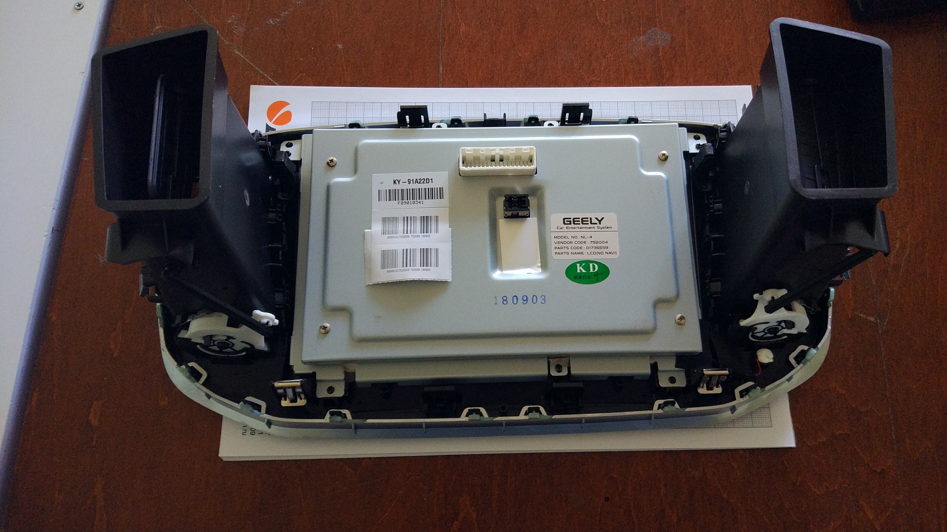

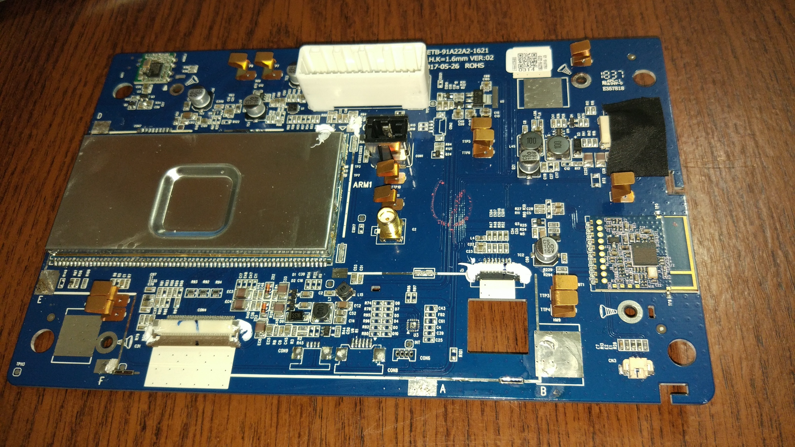

Может есть фото разъёмов, есть ли у магнитолы выход на саб или усилок, в меню андройда есть настройки для саба
RomanL
Сообщения: 59
Re: Расширение возможностей ГУ Geely Emgrand X7
#22
oldfild писал(а): 12 апр 2019, 11:28 Может есть фото разъёмов, есть ли у магнитолы выход на саб или усилок, в меню андройда есть настройки для саба
Там только 2 разъема. Один общий, и USB. На самой плате есть места под дополнительные разъемы.

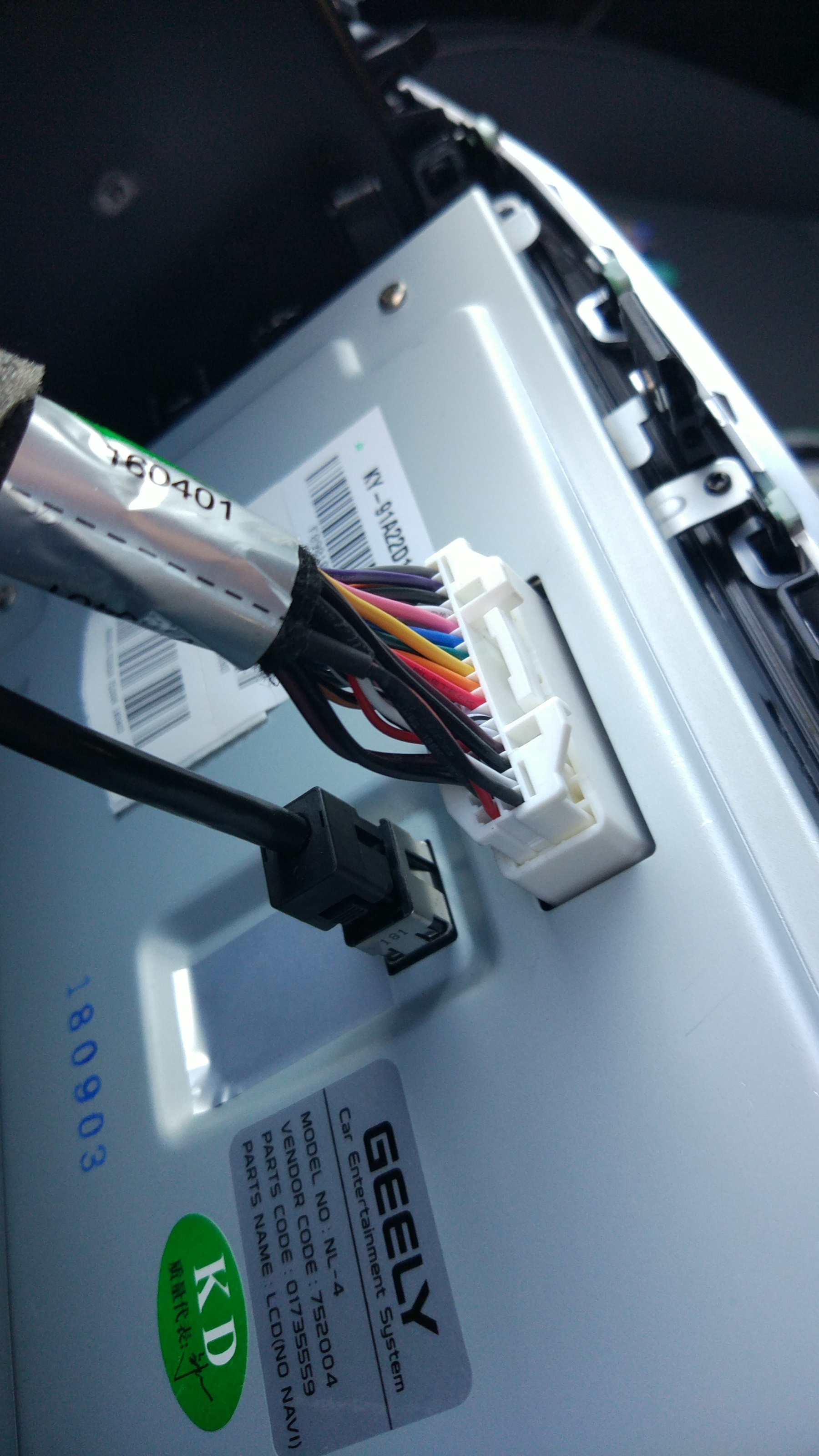

Пишете про антенну GPS, значит, вынимали устройство, как его вынуть и какие на задней панели есть разъёмы?

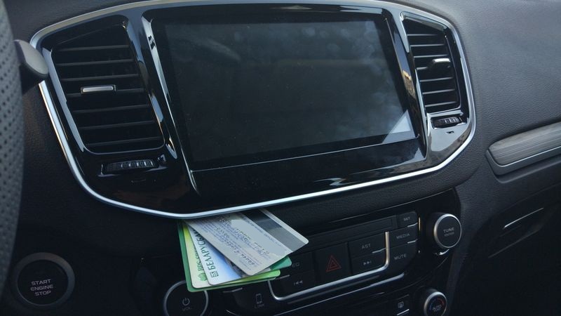

oldfild писал(а): 16 апр 2019, 09:20 Пишете про антенну GPS, значит вынимали устройство, как его вынуть и какие на задней панели есть разъёмы?
Поддеть снизу пластиковыми картами, панель на защелках. Сзади 2 разъема. Черный на USB, белый идет с магнитолы снизу. Усилитель в магнитоле снизу.
Фото в спойлере
► Показать

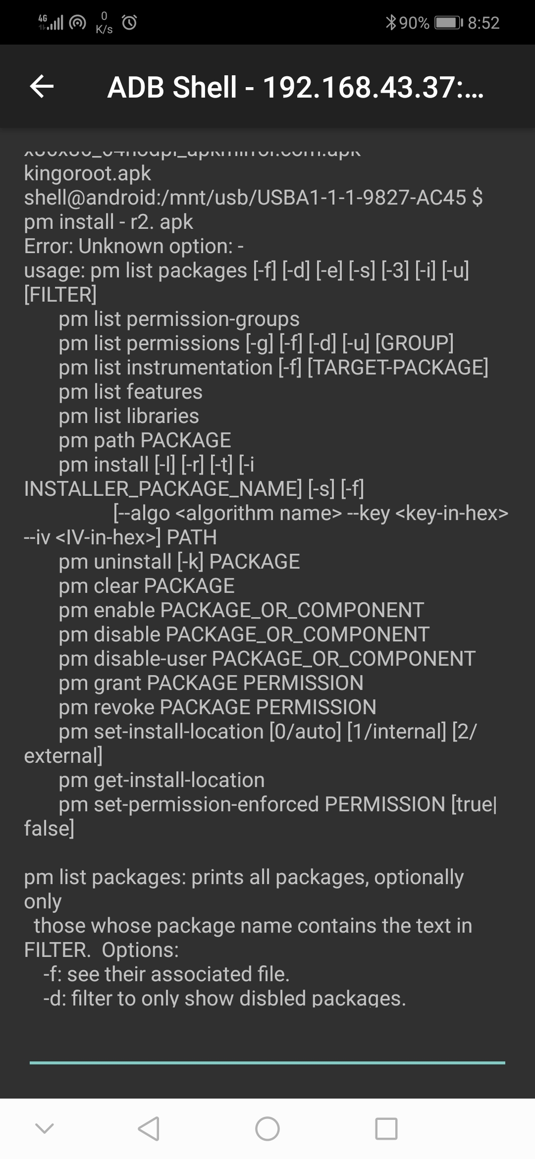

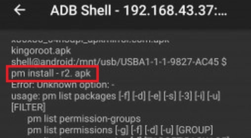

GARI писал(а): 10 янв 2019, 14:32 В пунктах 11,13,17обратите внимание, не пропустите пробелы после cd и перед -r
Все сделал по списку, после команды pm install на магнитоле ничего, а в телефоне много текста появилось, видно, пыталась установиться программа, пробовал и car launcher поставить такая же ерунда в магнитольном андройде есть проводник, вот бы запустить и через него установить

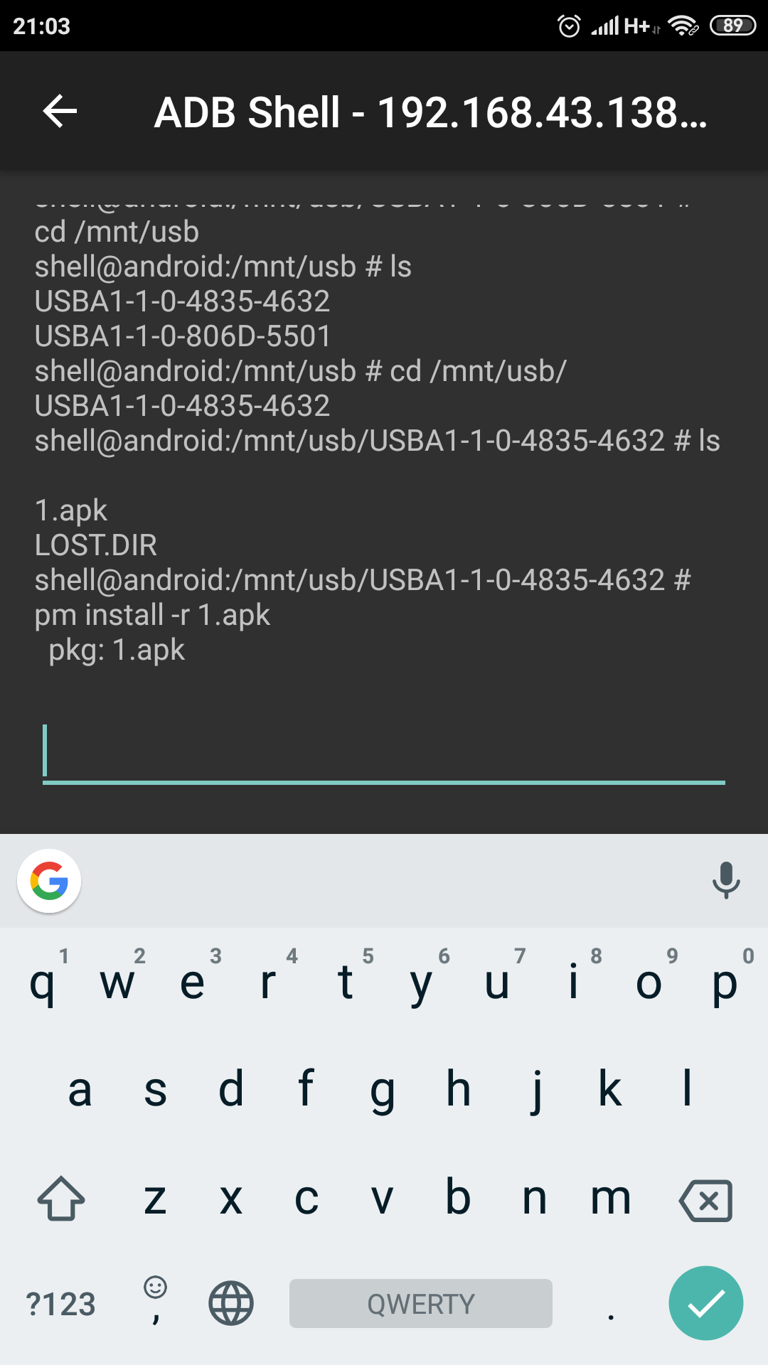

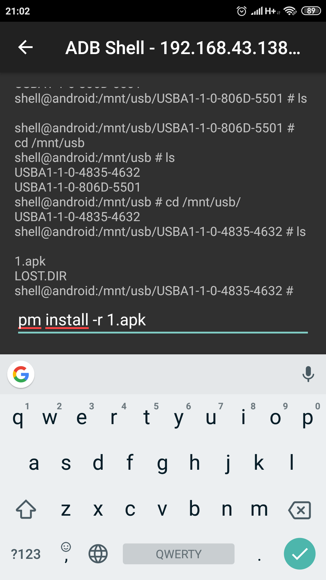

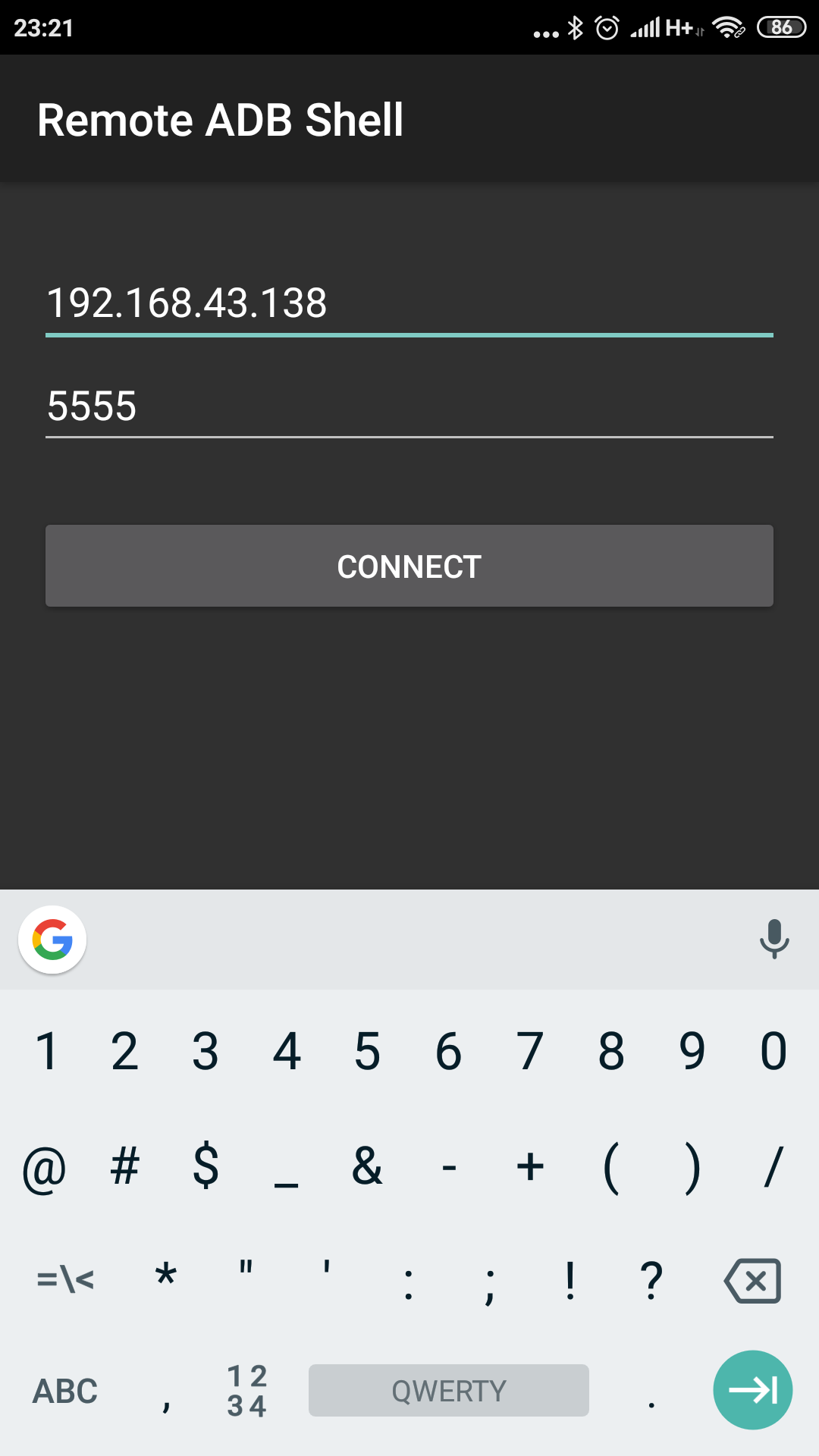

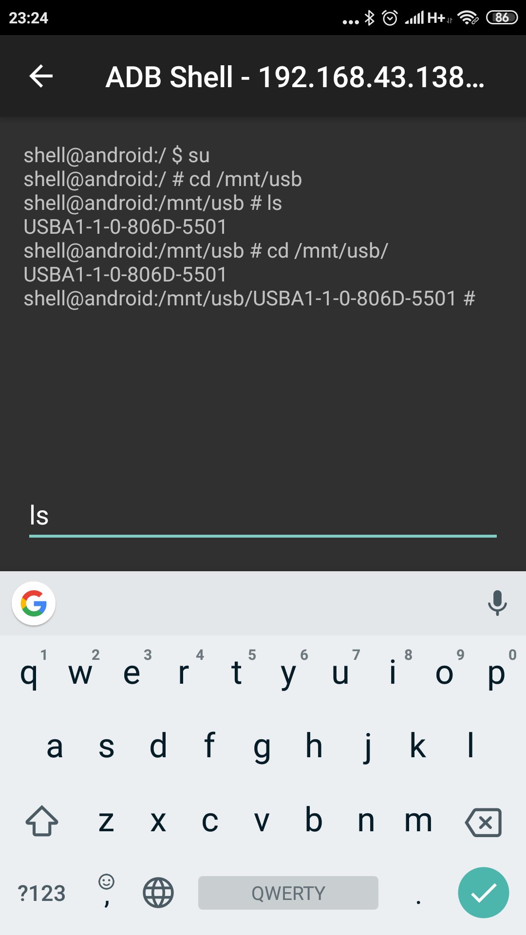

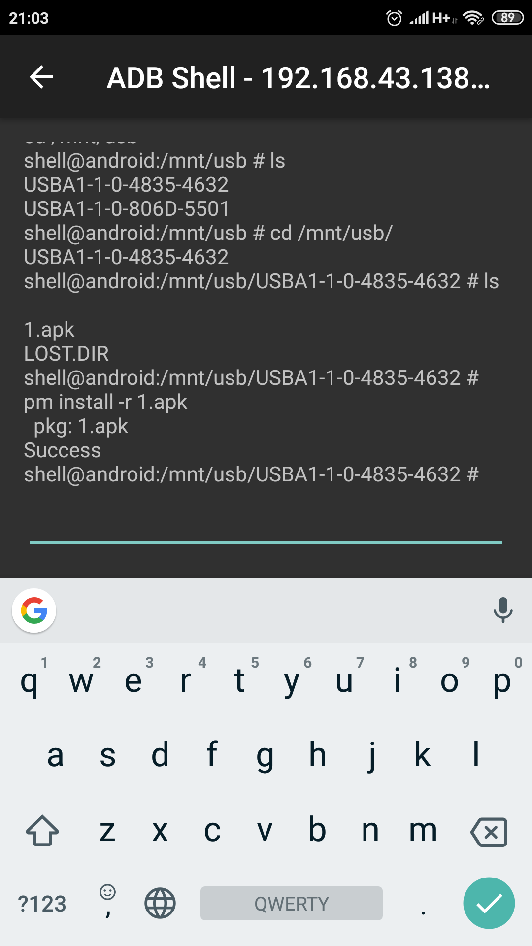

oldfild писал(а): 17 апр 2019, 17:43
все сделал по списку, после команды pm install на магнитоле ничего, а в телефоне много текста появилось ,видно пыталась установиться программа, пробовал и car launcher поставить такая же ерунда в магнитольном андройде есть проводник, вот бы запустить и через него установить

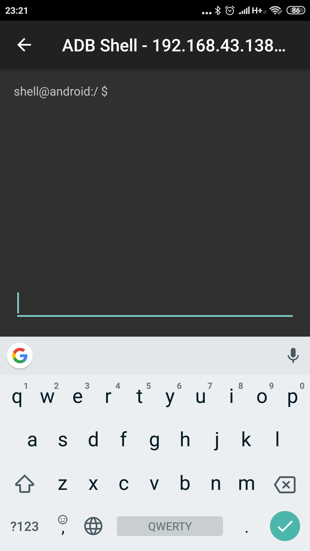

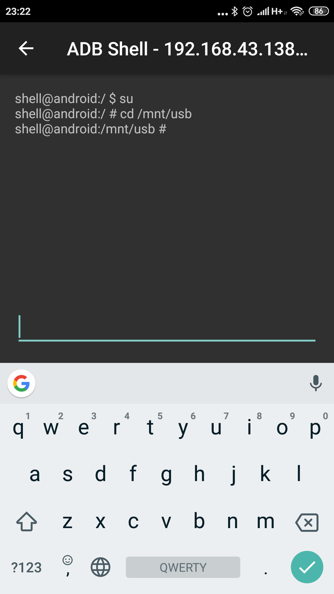

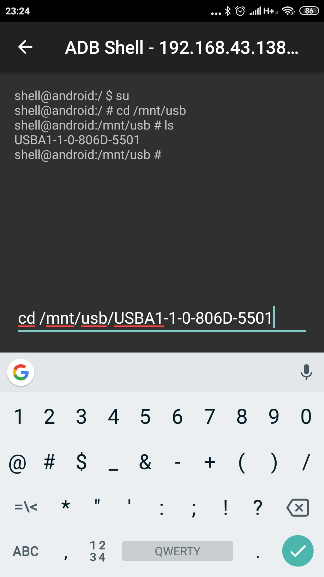

вот мои скриншоты на смартфоне при установке из Remote ADB Shell
► Показать

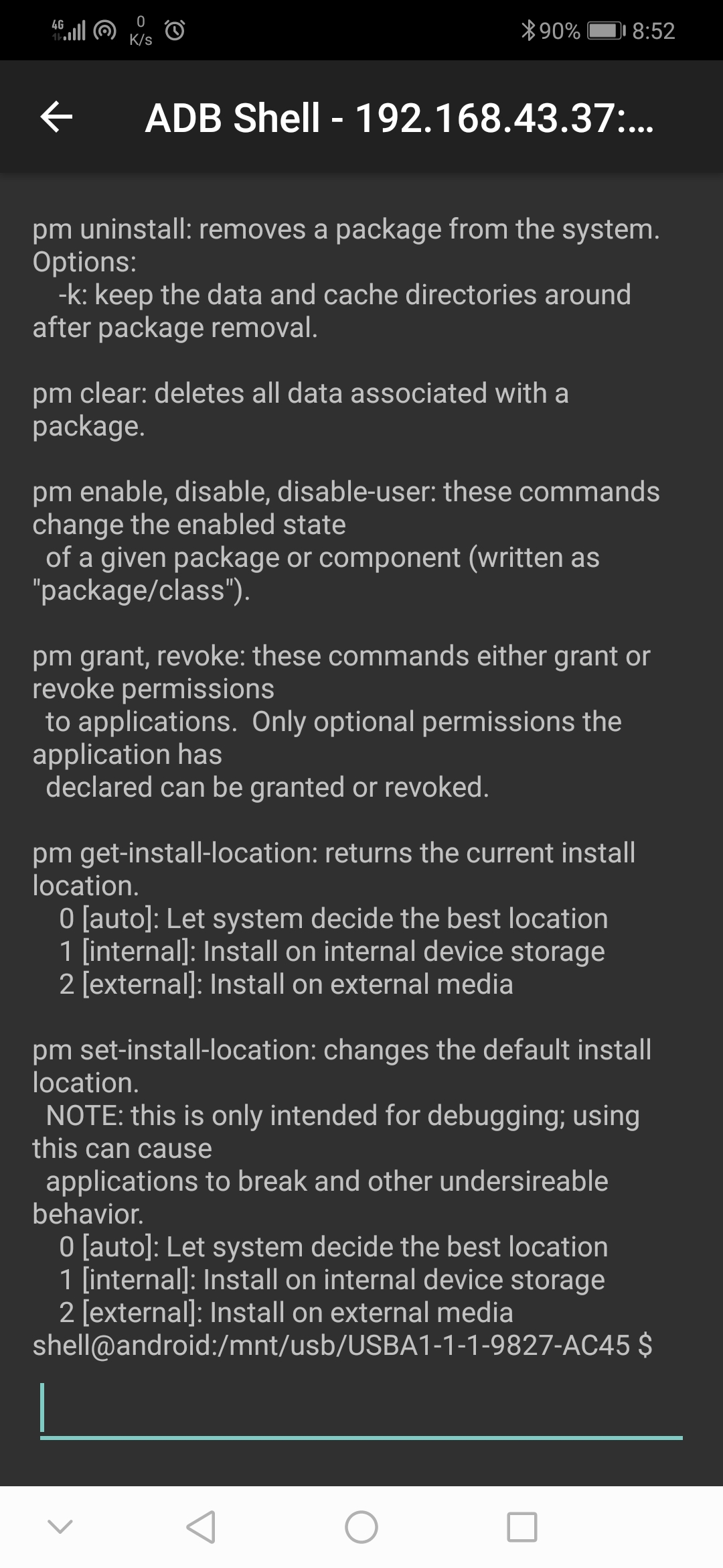

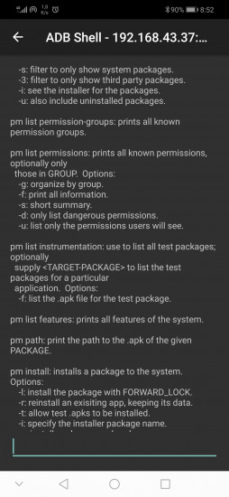

oldfild
Сообщения: 10
Авто: GEELY Emgrand X7
Город: могилев
#29
Непрочитанное сообщение oldfild »
RomanL писал(а): 17 апр 2019, 20:15
► Показать
А мои такие после pm install
RomanL
Сообщения: 59
#30
oldfild писал(а): 17 апр 2019, 21:42 А мои такие после pm install
Вы же не поставили пробел после -r
И между "-" и "r" у вас пробел.
Две ошибки в команде!
