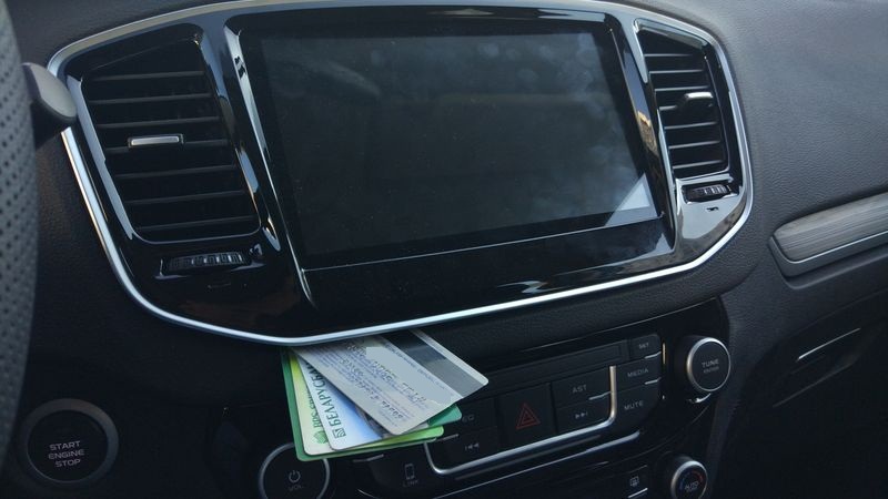

Пишете про антенну GPS, значит, вынимали устройство, как его вынуть и какие на задней панели есть разъёмы?

RomanL
oldfild писал(а): 16 апр 2019, 09:20
Пишете про антенну GPS, значит вынимали устройство, как его вынуть и какие на задней панели есть разъёмы?
Поддеть снизу пластиковыми картами, панель на защелках. Сзади 2 разъема. Черный на USB, белый идет с магнитолы снизу. Усилитель в магнитоле снизу.
Фото в спойлере

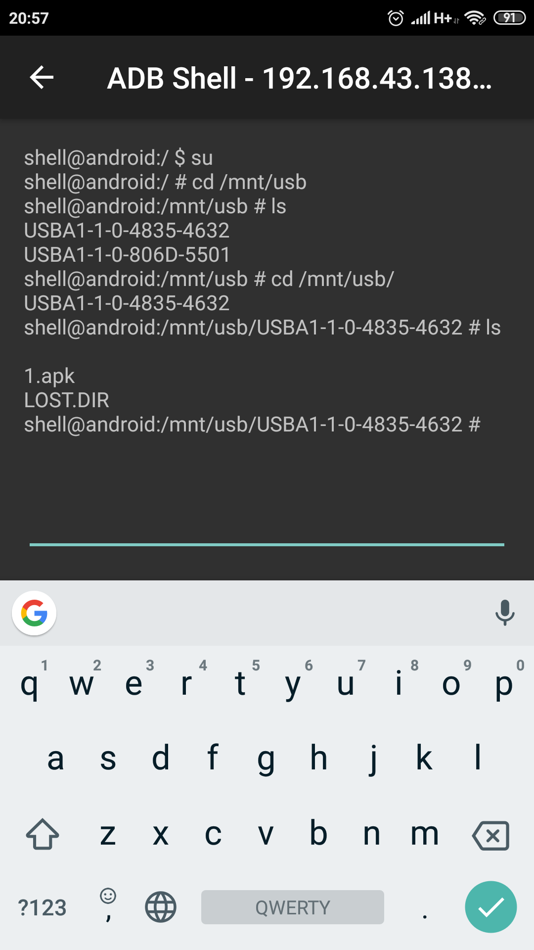

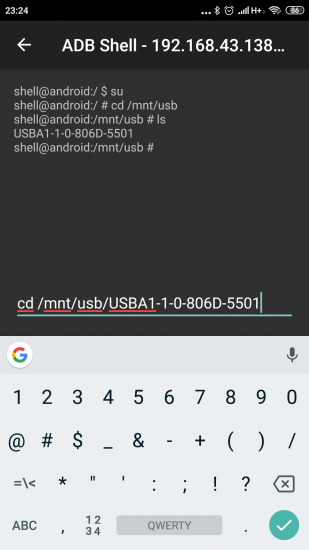

Все сделал по списку, после команды pm install на магнитоле ничего, а в телефоне много текста появилось, видно, пыталась установиться программа, пробовал и car launcher поставить такая же ерунда в магнитольном андройде есть проводник, вот бы запустить и через него установить

все сделал по списку, после команды pm install на магнитоле ничего, а в телефоне много текста появилось ,видно пыталась установиться программа, пробовал и car launcher поставить такая же ерунда в магнитольном андройде есть проводник, вот бы запустить и через него установить
вот мои скриншоты на смартфоне при установке из Remote ADB Shell

А мои такие после pm install
Re: Расширение возможностей ГУ Geely Emgrand X7
Добавлено: 18 апр 2019, 10:16
RomanL
oldfild писал(а): 17 апр 2019, 21:42
Вы же не поставили пробел после -r
И между "-" и "r" у вас пробел.
Две ошибки в команде!
