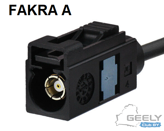

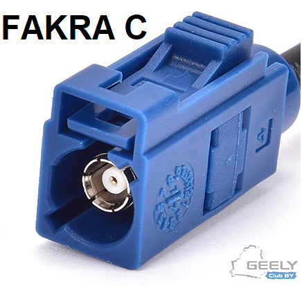

witales
Разъем GPS FAKRA A, черный.
Нашел на Али
fakra a.png (165.86 КБ) 13985 просмотров
В основном в продаже FAKRA C (голубой).
fakra c.png (218.21 КБ) 13985 просмотров
Распиновка ГУ Geely Coolray SX11. Диаграмма разъемов и обозначение выводов
Добавлено: 26 авг 2020, 19:48
MarvinFS
witales писал(а): Разъем GPS FAKRA A, черный.
Вы правы!!! Факра А нужно, я взял Факра С - но это не столь важно - с боковой стороны держатель вытаскивается и разъем снимается и сам провод с металлическим разъемом вставляется в отверстие в ГУ - встает плотно - не выпадет, можно прилепить еще лентой или хомутом... ну это колхоз конечно но не заказывать же еще раз

Корж
Пришла антенна. Правда она с FAKRA C. А на ГУ Coolray разъём FAKRA A. Там ключ другой.
Но пластиковая часть факры разбирается. Вынимаем боковой фиксатор, отжимаем иголкой или зубочисткой внутреннюю защёлку металлической части и вынимаем металлическую часть. Она вполне неплохо и плотно входит в центральную часть FAKRA A. Если не найдёте антенну с FAKRA A, то дам подсказку. Не покупайте с FAKRA C, если есть вариант антенны с разъёмом FAKRA Z, которая одевается на любую факру, так как сочетает все ключи. Он так и называется "разъём для тестирования". У меня, правда, не сразу заработала антенна. Пришлось принудительно перезагрузить ГУ и только тогда снова инициировалась плата GPS и пошёл поток. После подключения внешней антенны, поймались спутники и пошло определение координат.
