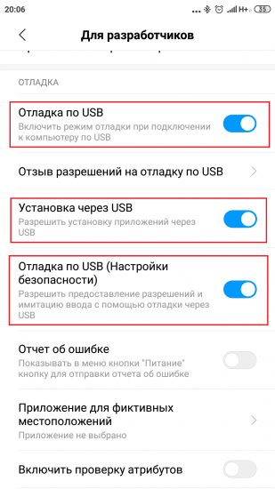

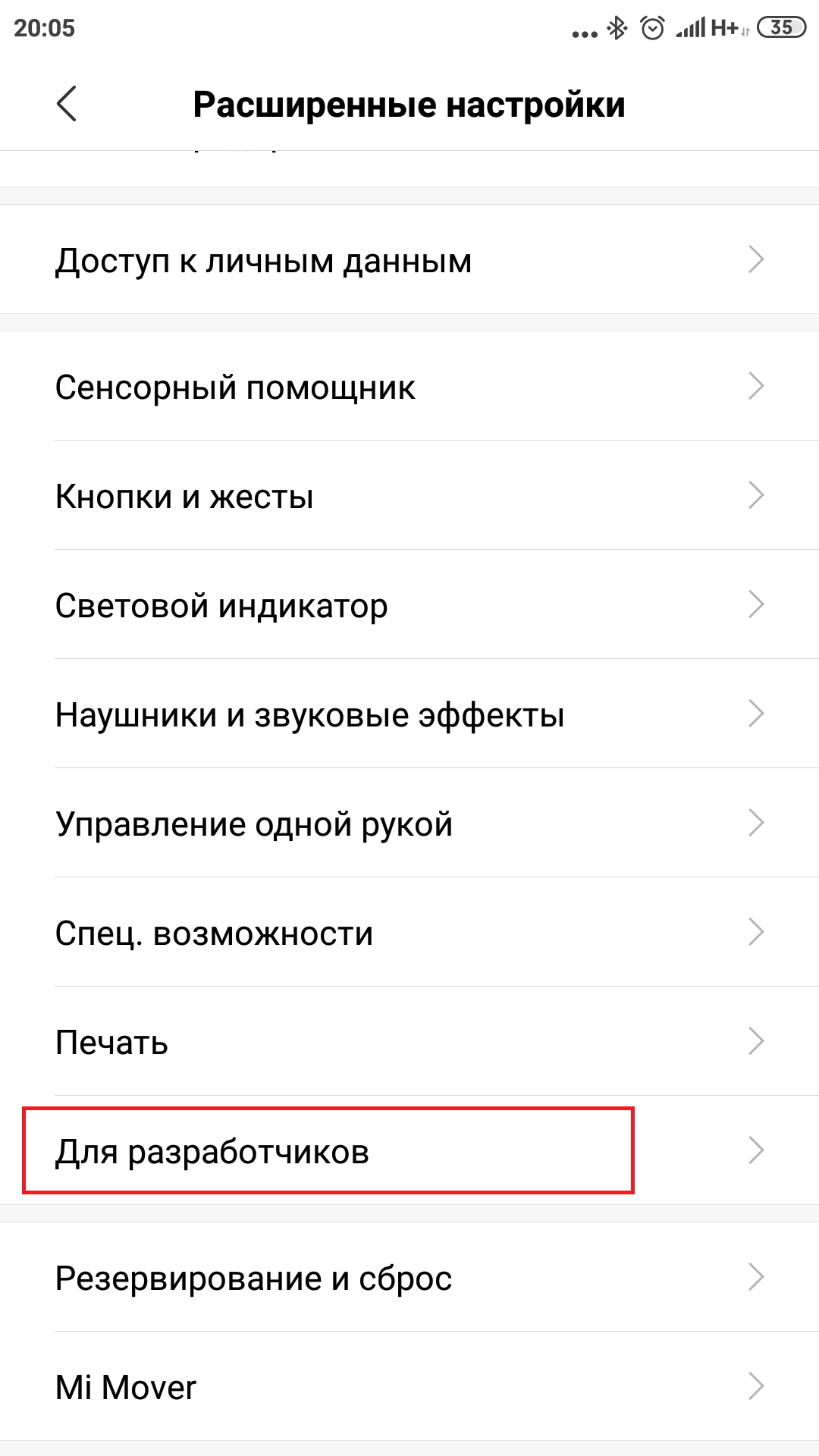

Напишу подробно мои операции со смартфоном Xiaomi Mi5 для активации зеркала смартфона на экран "магнитолы"
- Настройки
- Расширенные настройки
- Для разработчиков
Если нет пункта "Для разработчиков",
заходим в настройки, "О телефоне", тыкаем много раз в "Версия MIUI", всплывет окошко "Вы стали разработчиком"
В настройках появится пункт "Для разработчиков"

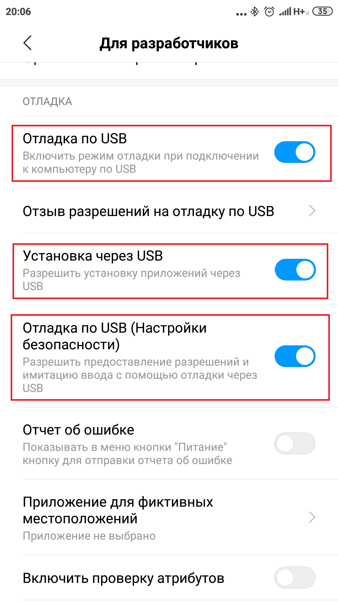

В пункте "Для разработчиков" включаем:
1. "Отладка по USB"
2. "Установка через USB" - если не активировать, не установится программа EasyConnected Server, магнитола остановится в пункте "Установка мобильный сервис соединения"
3. "Отладка по USB (Настройки безопасности)" - если не активировать, не будет управления экраном смартфона с экрана "магнитолы", т.е. показывать экран будет, но нажимать кнопки на смартфоне придется.
последние два пункта не включатся, если не зарегистрировать Mi аккаунт.

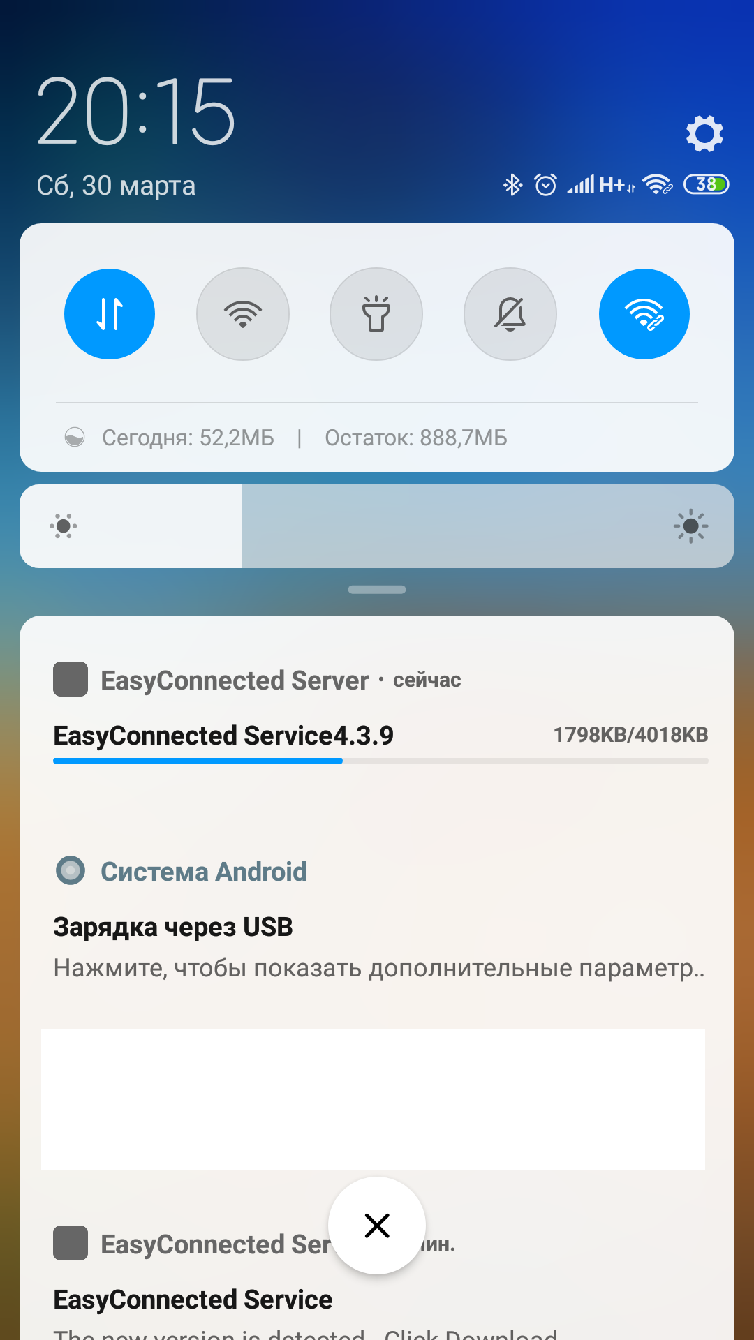

В смартфоне через USB установилось приложение EasyConnected Server.

Чтобы заработало зеркало экрана, в смартфоне через кабель USB должно скачаться и установиться приложение EasyConnected Server.
