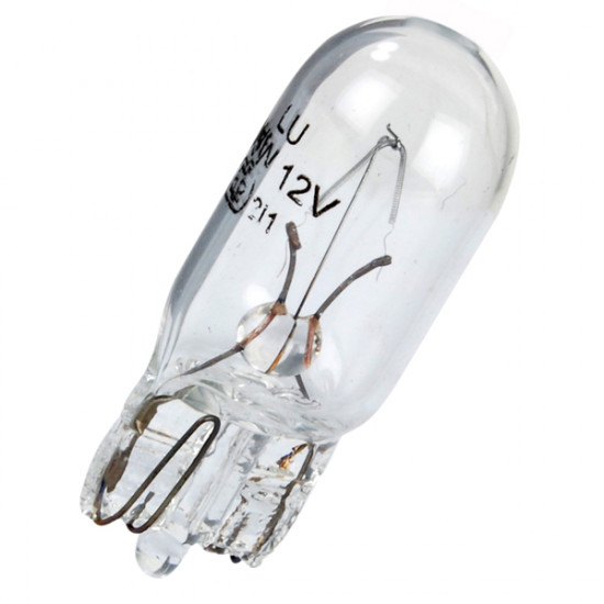

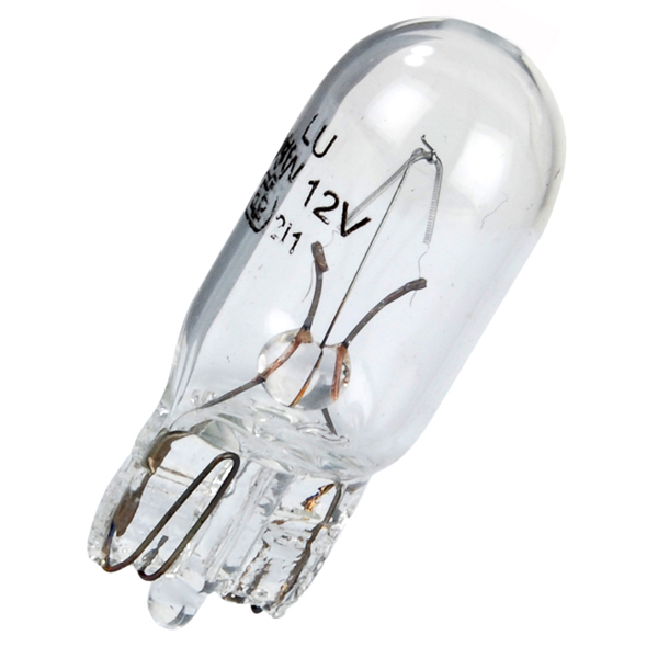

В подсветке багажника Geely Atlas и Emgrand X7 NL-4 установлена лампочка - W5W 12V Т10 (бесцокольная).
лампа W5W 12
лампа W5W 12
W5W такая же как и в габаритах, о чем был пост ранее. По ссылке можете изучить альтернативные светодиодные варианты.
