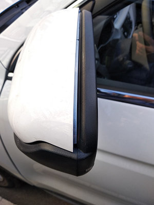

Появилась новая история с "кривой" сборкой зеркала заднего вида Geely Atlas.
Зеркало заднего вида Geely Atlas. Ошибка сборки
На фото левое зеркало заднего вида Geely Atlas.
Невооруженным взглядом виден зазор и часть кожуха (в данном случае белого) неправильно смонтированного со смежной деталью.
Этот случай зафиксирован и внесен в топик п.11

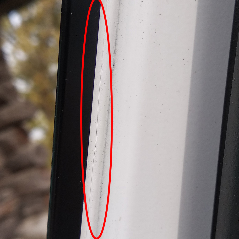

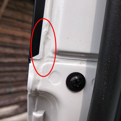

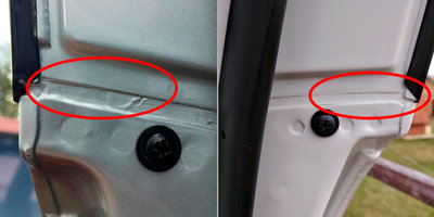

Совсем недавно обнаружили трещины лакокрасочного покрытия на внутренней части дверей.
Это не единственный случай!
трещины ЛКП на внутренней стороне задних дверей Geely Atlas
трещины на ЛКП внутренней стороны дверей Geely Atlas
6 октября 2018 года показали дилеру, который сделал фото для завода. Ожидаем ответ!
Судя по всему, трещина идет по герметику.
Как видно на фото, закономерности нет. Это различные места на передних и задних дверях.
Предварительно сказал дилер: расшивка трещины, замена герметика, покраска этого места.

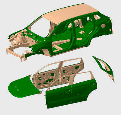

Примечание. К тому же в этом месте нет оцинковки. На схеме зеленым цветом помечены оцинкованные панели кузова.
Все, у кого имеется сей недуг, сообщайте нам. Спасибо
e-mail для сообщений: atlas@geely-club.by

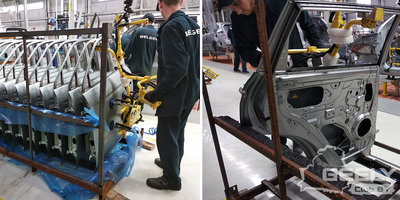

ЗЕЛЕНЫМ отмечены области оцинковки панелей кузова Geely ATLAS
В цехе сварки на заводе БелДжи (BelGee), г. Борисов, Беларусь

1) Зеркало заднего вида Geely Atlas. Кривая сборка.
Ответ: Принимающий менеджер на сервисе при осмотре проблемы самостоятельно чуть не развалил его на половинки при попытке расшевелить. Защелки внешней части корпуса зеркала не были повреждены. По итогу, дилерский центр защелкнул части корпуса. Проблему решили.
