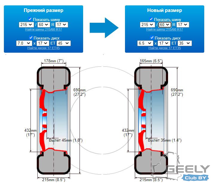

dangoat писал(а): 13 дек 2020, 13:54 Ну вот диски ET35. По идее они будут выпирать относительно штатных на 10 мм, а там и так не очень запас и следовательно будет больше закидывать грязью.
Озвучьте пожалуйста полный размер диска.
Если например сравнить мой диск 17х7 ET 45 5х114,3 dia 60,1 и например 17х6,5 ET 35 5х114,3 dia 60,1, то с ET 35 диск будет выступать больше моего всего на 3,5 мм. Это если по краю диска смотреть. За выступание спиц это уже от рисунка диска зависит.

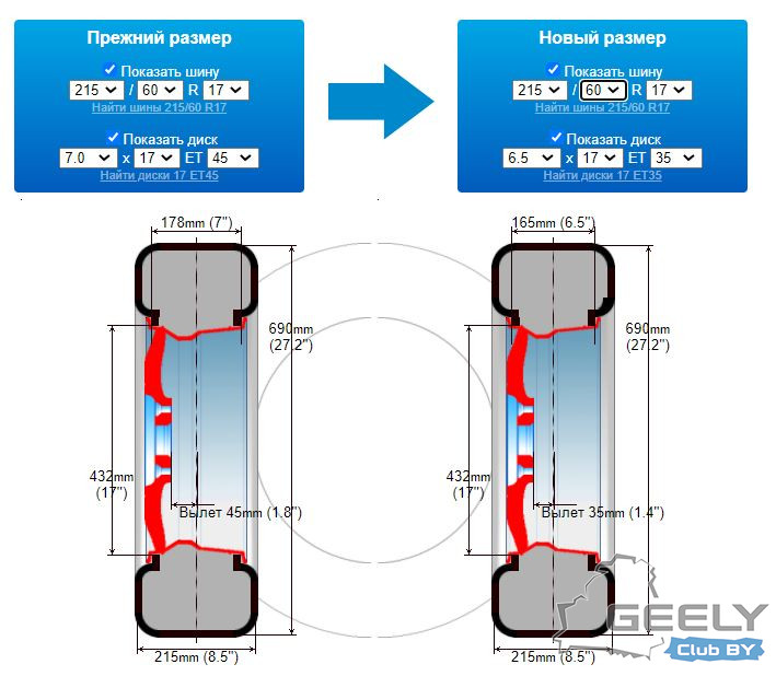

dangoat писал(а): 14 дек 2020, 02:39 r17, 6.5j, 5x114.3, et35, dia 67.1.
Ну да вроде всё правильно посчитал
Ширина посадочного обода моего диска 178 мм, делим пополам и отнимаем вылет. Это будет расстояние от оси привалочной плоскости до оси края диска 44 мм. Ваш диск шириной 165 мм, делим пополам и отнимаем вылет итого также по осям 47,5. За счёт того, что диск уже выступает не сантиметр, а меньше. Осталось только проверить задевает или нет и купить переходные центровочные колечки. Диски судя по размеру от Дастера.

Alexis53 писал(а): 15 дек 2020, 22:08 За счёт того, что диск уже выступает не сантиметр, а меньше.
да нет, не так, мой то заводской диск 6,5j и относительно его будет +10мм наружу, а я считаю что там этого запаса наружу нет. ну да ладно, накину 1 резину на диск поставлю посмотрю как смотрится.

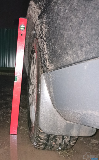

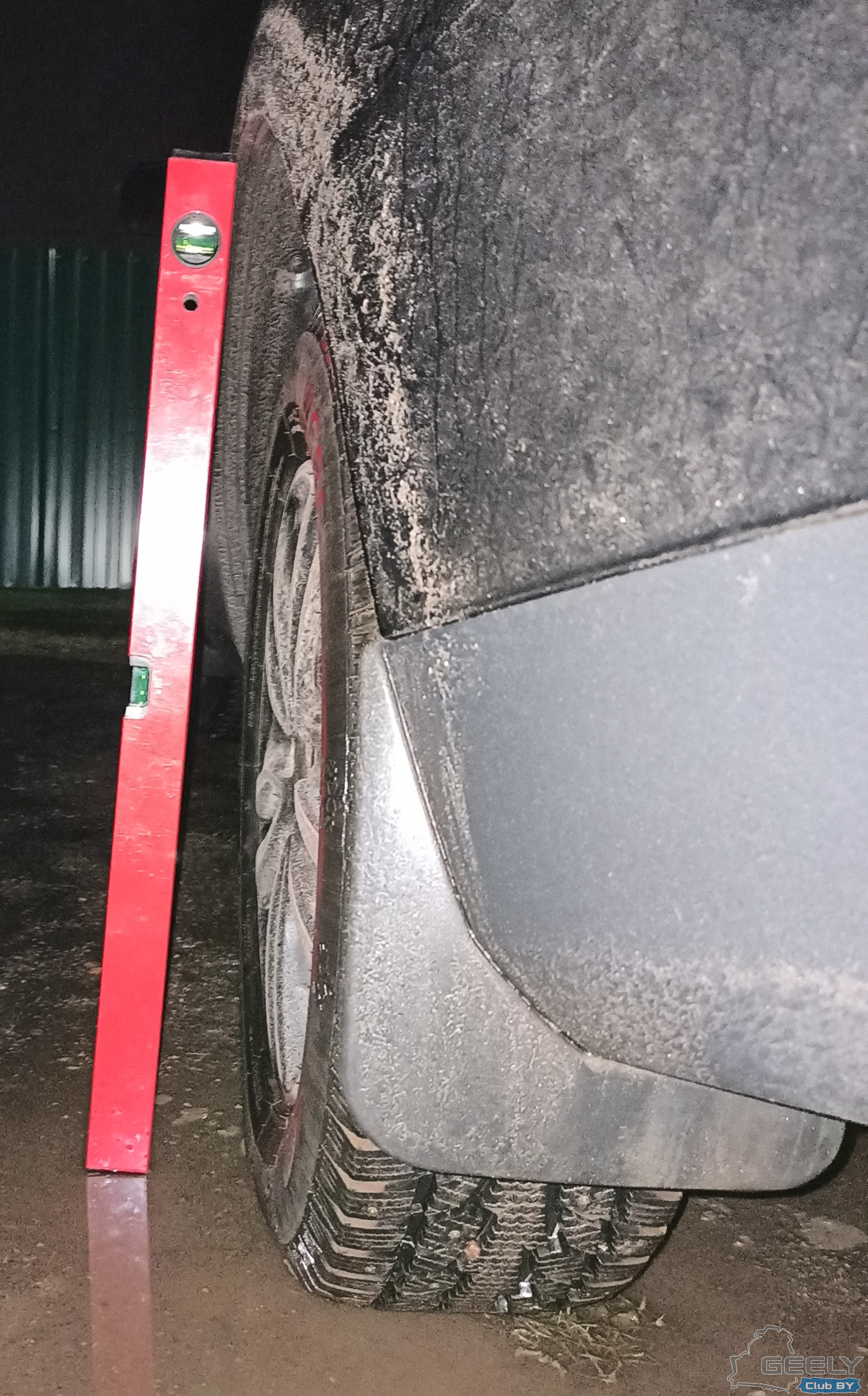

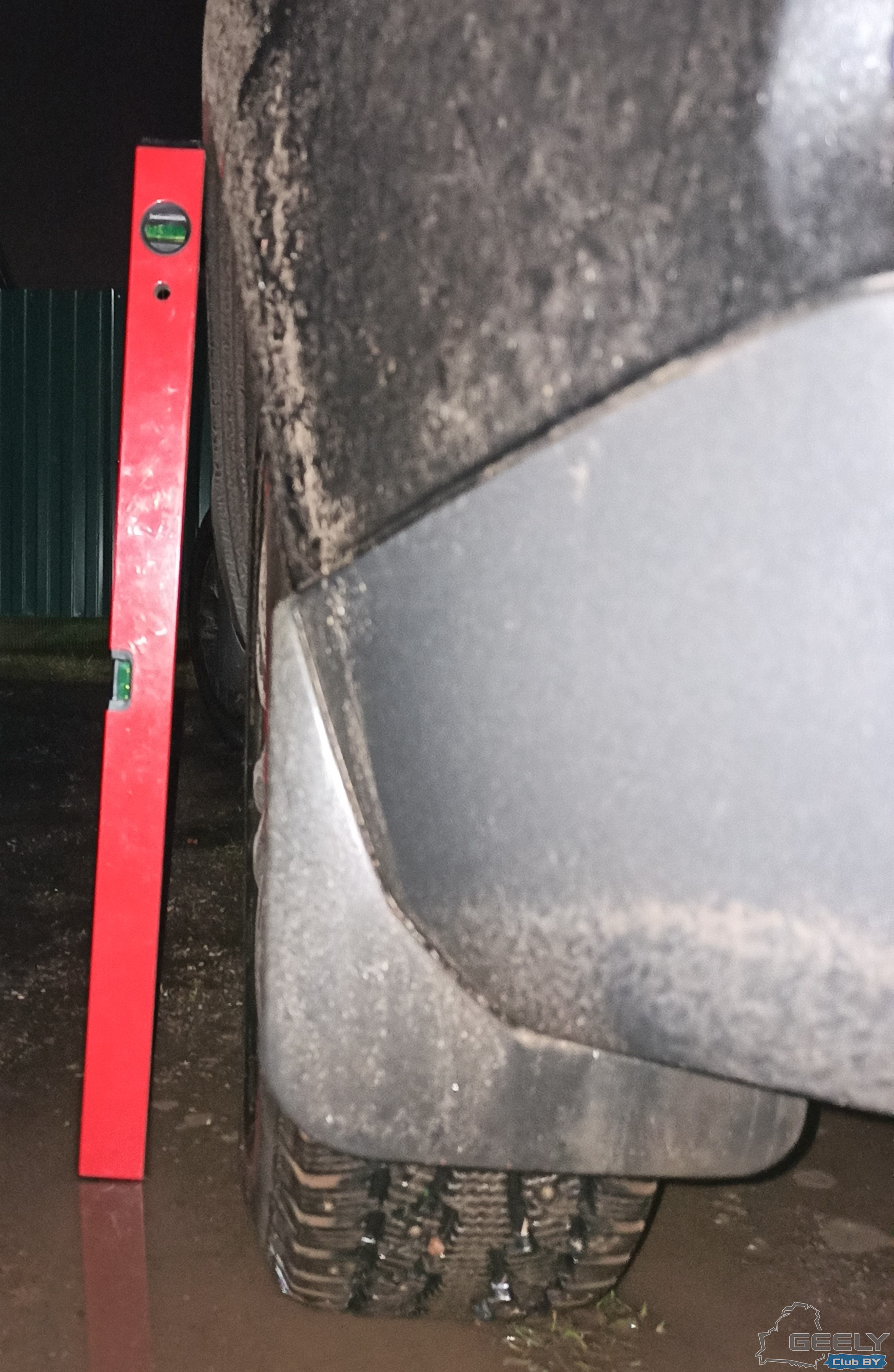

Это самый оптимальный вариант. Я свой широкий диск специально показал чтобы было понимание что ваш не будет выступать. Опять же немалую роль играет резина. она ведь немного шире диска и если на ваш накинуть колесо шириной 225 может и не влезть, а ширина штатная 215 будет нормально.
Завтра могу ради интереса поставить вертикально уровень и сфотографировать например сзади, чтобы было видно какой зазор между колесом и диском. Только за грязную машину не пинайте дожди льют не переставая.

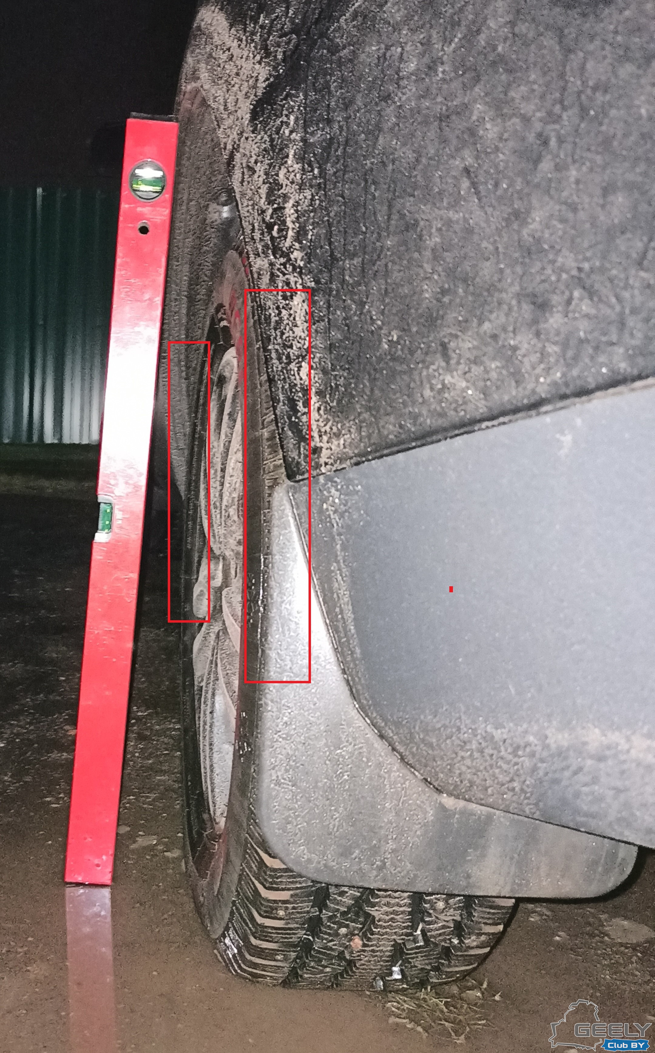

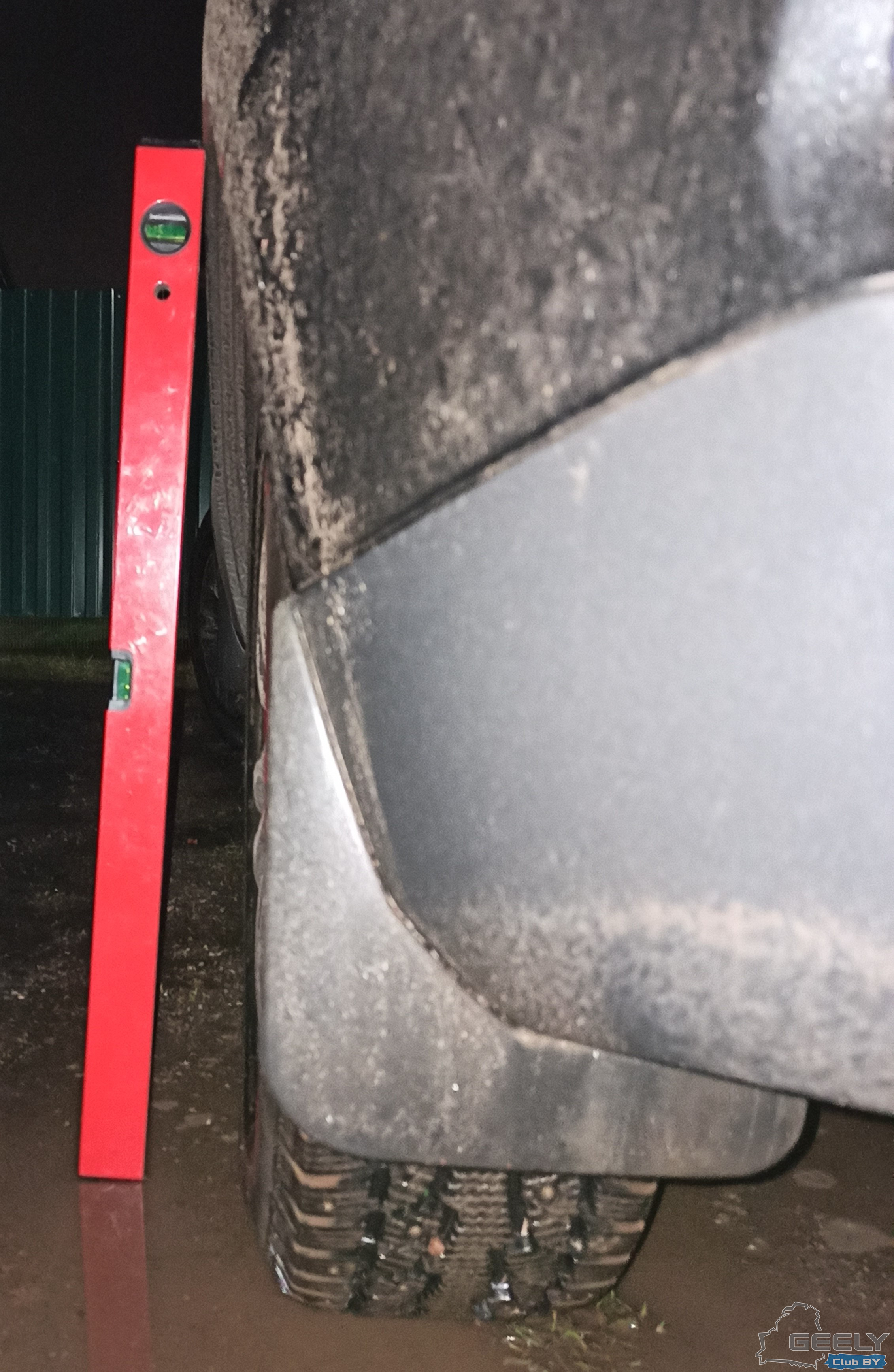

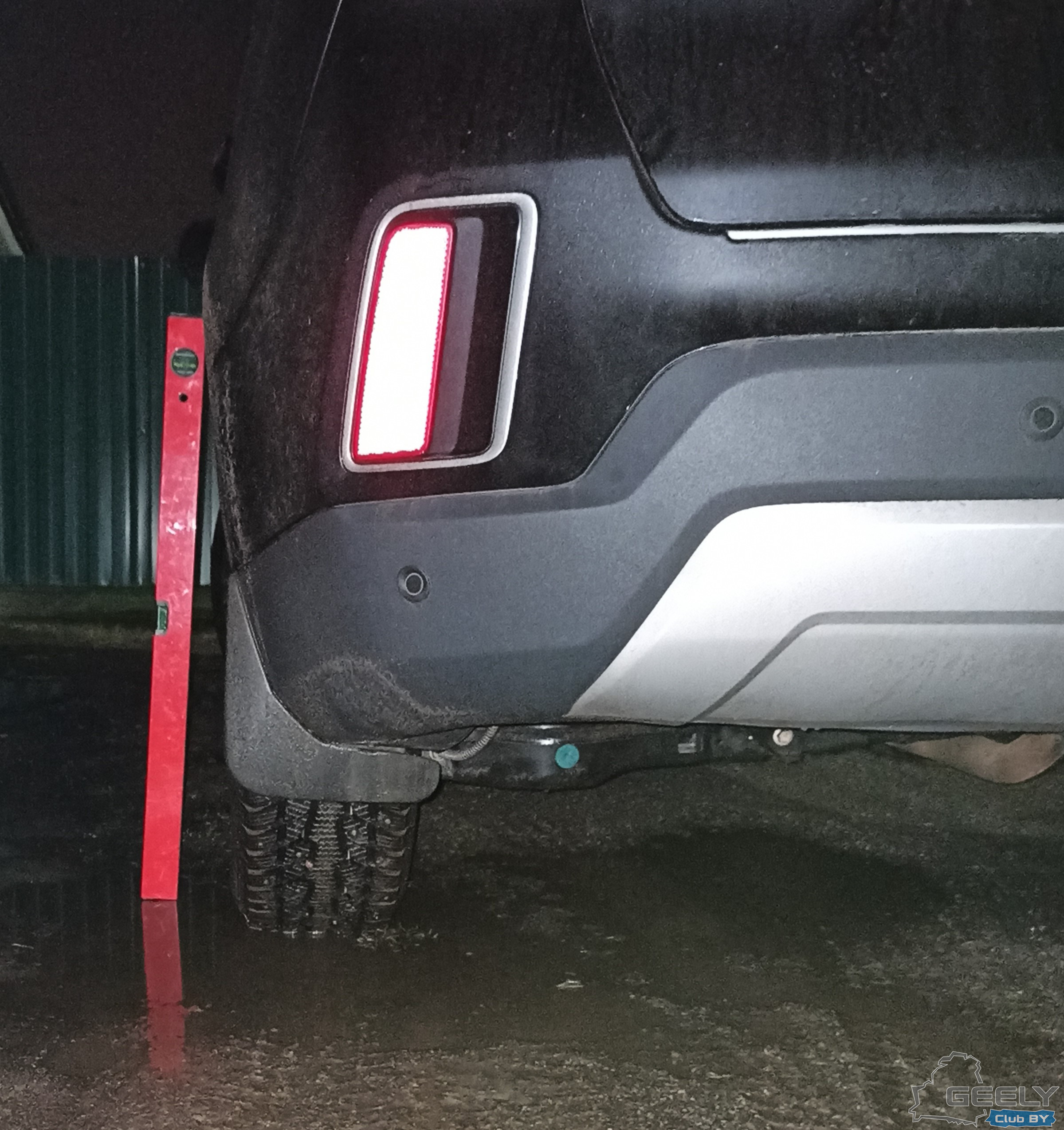

Прошу прощения за задержку. Движок форума опознал во мне иностранного шпиёна и забанил. Не сразу понял как восстановить возможность писать сообщения.
Уровень стоит не ровно. Просто для понимания примерного размера. Резина 225 диск 17" ЕТ45.
По фото можно понять, что места достаточно. Уровень шириной 50 мм

Alexis53, я думаю, что если поставить ET35, то колесо станет еще больше наружу в обведенных на фото местах и будет сильней пескоструить и забрасывать машину. Спасибо за фото. Если диски у меня останутся буду мерять весной.
