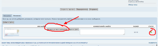

как фото добавить подскажите? фото отчет предоставлю

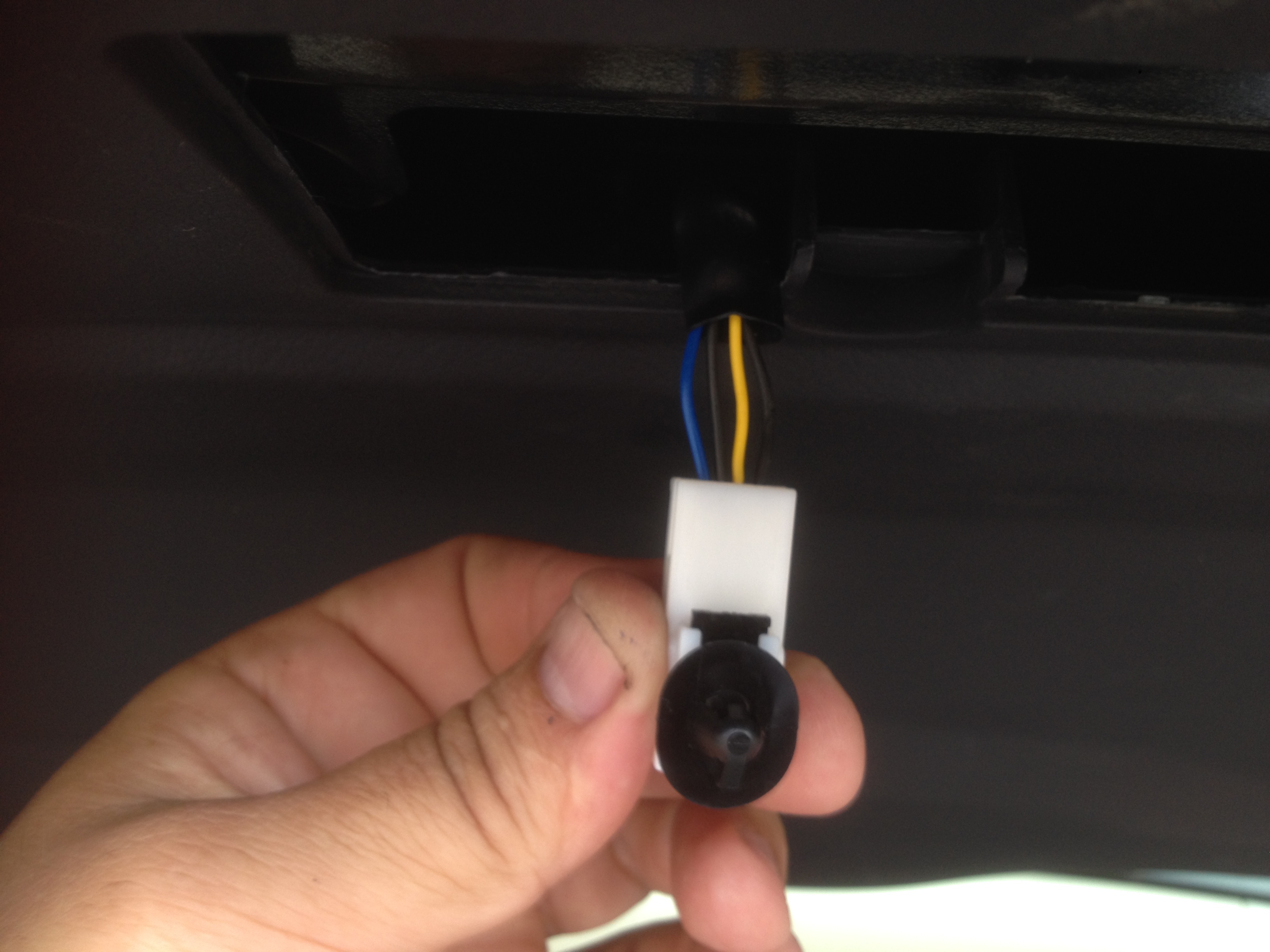

sanek_196 писал(а): 16 июн 2019, 13:55 ничего снимать не надо камеру установите и получайте удовольствие
СПАСИБО. :good:
Осталось только найти человека, кто поможет, :D
сам не особо понимаю в прозвонке и перепайке :pardon: , могу только монтаж делать. :drinks:

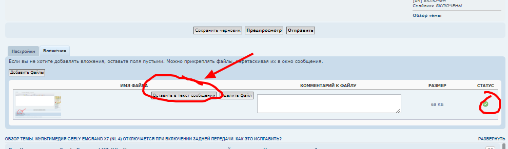

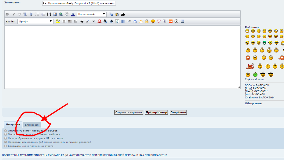

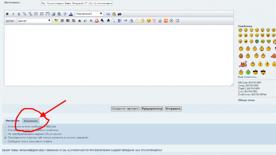

sanek_196 писал(а): 16 июн 2019, 13:56 как фото добавить подскажите? фото отчет предоставлю
При написании сообщения в левом нижнем углу нажимаем вложение, добавляем файлы с компа
и после загрузки нажимаем вставить в текст сообщения ...
Вот по фото глядишь и смогу сам попробовать... :gamer:

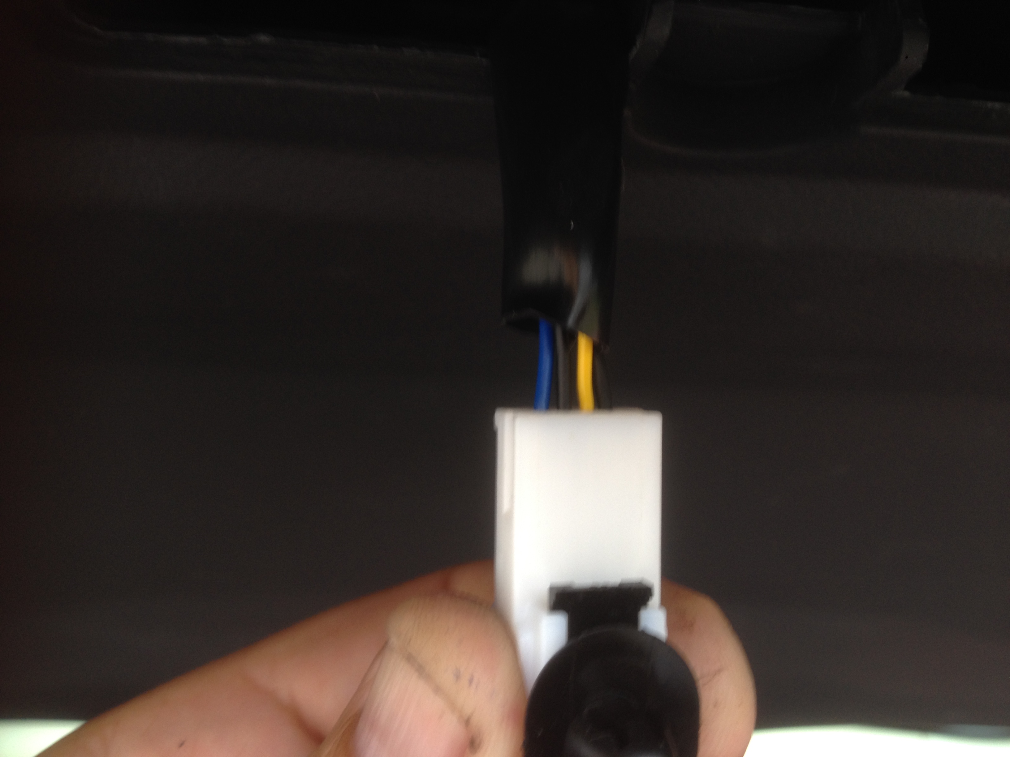

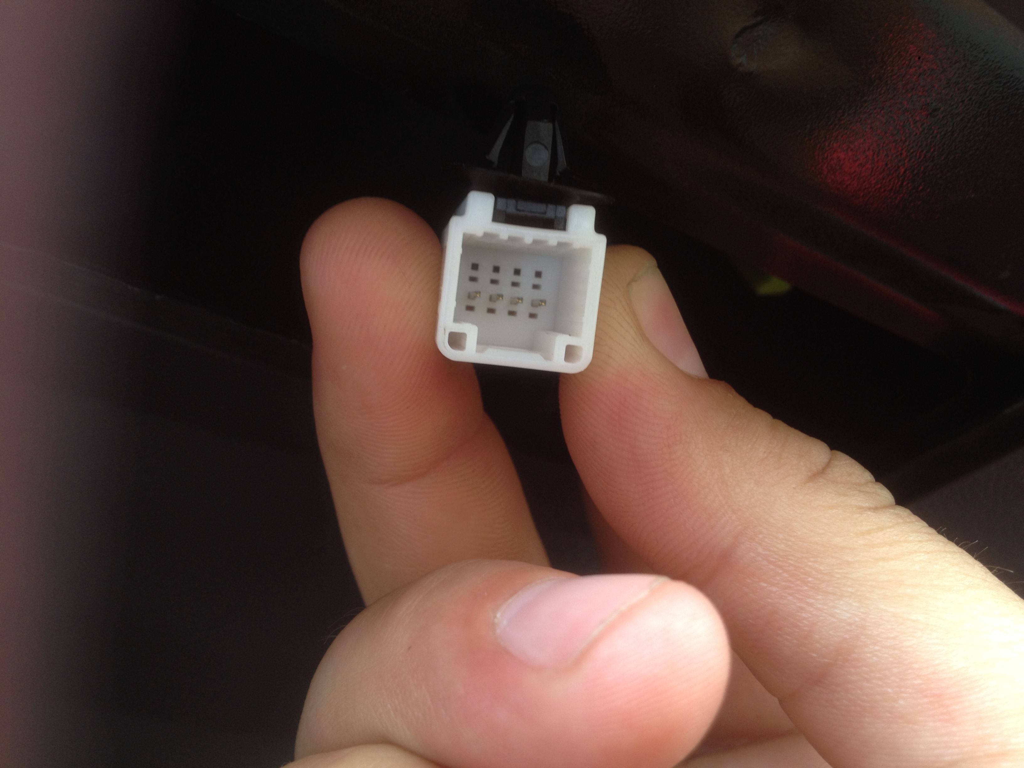

На штекере видны цвета проводов. На камере у вас два разъема "красный" и "желтый".
Красный (два провода красный+ и черный -), значит красный+ к синему ,черный- к черному. Все первый разъем подключен.
Теперь желтый разъем центральный провод разъема к желтому(это видеосигнал), а боковой к черному. Всё второй разъем подключен .
все готово пользуйтесь на здоровье

СПАСИБО БОЛЬШОЕ. :good: :yahoo: :drinks:
Эх жалко только выходные уже закончились, теперь только в следующие будет время "покулибить" :jokingly:
