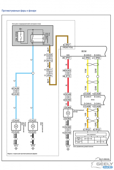

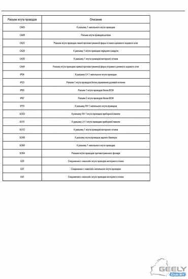

Alexis53 писал(а): Есть у кого-то кусочек электросхемы подключения ПТФ Emgrand X7 NL4?
Есть электросхема подключения ПТФ Geely Atlas NL-3. Может найдете параллель между электрическими схемами на Emgrand X7 NL4 и Geely Atlas NL3.
По идее должно быть идентично..

Спасибо огромное. Почувствовал себя студентом))). Пришлось штудироать открытые источники. На данный момент понятно, что схема в этой части не имеет ничего общего Geely Atlas. На Атласе управление противотуманками идёт через кнопки подрулевого переключателя, CAN шину и BSM.
На NL-4 это механический переключатель. Нашёл нормальный альбом схем на предыдущее поколение Х7. Сейчас буду сравнивать картинки этого форума и в альбоме. Вот страничка из альбома. Грамотных людей много, может выскажутся.

Сравнил визуально блоки предохранителей на Geely Atlas и Geely Emgrand X7 NL-4. Не смотря на то, что они одинаковые, схематика не имеет ничего общего.
План работ примерно такой.
Для подключения за основу беру схему которую выкладывал ранее от Emgrand X7. На распиновку не обращаю внимания, т.к. не совпадает нумерация и нижний предохранительный блок. Заранее прошу не "закидывать тапками" за моё решение проблемы. Я даже навскидку вижу несколько вариантов.
Логику включения хочу сделать, как на заводе, т.е. реализовать через стрекозу. Кнопок лепить не буду хоть это и проще. Также по минимуму нештатной врезки в схему для сохранения гарантии.
1. Протягиваю провода на ПТФ от подкапотного блока предохранителей. Всё делается по образу и подобию заводской проводки. Сечения один квадрат достаточно.
2. От подкапотного блока к салонному протягиваю три провода управления здесь 0,5 квадрата (за глаза).
3. Как указано в схеме от реле ПТФ (первая нога) беру разрешающее напряжение на реле передних ПТФ тоже первая нога. Не разбирался для чего, но маленькие реле доп.оборудования управляемые через BSM имеют встроенное сопротивление 320 Ом. Собственно, чтобы не "дразнить" BSM, заказал такое же реле (всё равно надо какое-то покупать).
4. Второй провод протягиваю до стрекозы и подключаю к 11 клемме. Возможно, там проводка уже есть, но искать без схемы куда он идёт дело не благодарное и опасное.
5. Третий провод пока просто изолирую. На нём будет появляться напряжение при включении реле. Это на перспективу. Может когда-то появится нормальная схема и тогда будет можно подключить сигнализатор включения на приборке, а пока без него.
