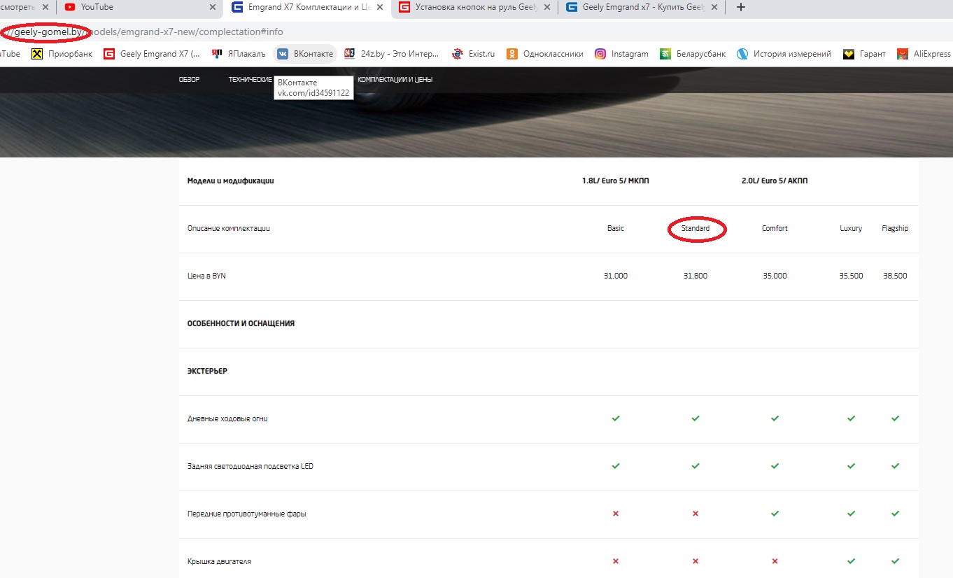

Объясните, почему в каталоге комплектация на сайте geely-gomel.by называется "StandarD", а все пишут "StandarT"? Посмотрел на geely-minsk.by - там "StandarT"/

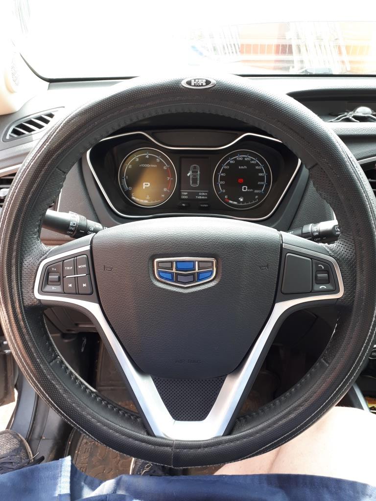

sanek_196
Сообщения: 33
Авто: эмгранд х7 1.8 база
Город: Столбцы
Re: Установка кнопок на руль Geely Emgrand X7 NL-4. Новая возможность управления радио/треками, TRIP, круиз-контролем
#20
поставил за 45.82 именно нового образца все работает на ура кнопки переставлять не понадобилась
