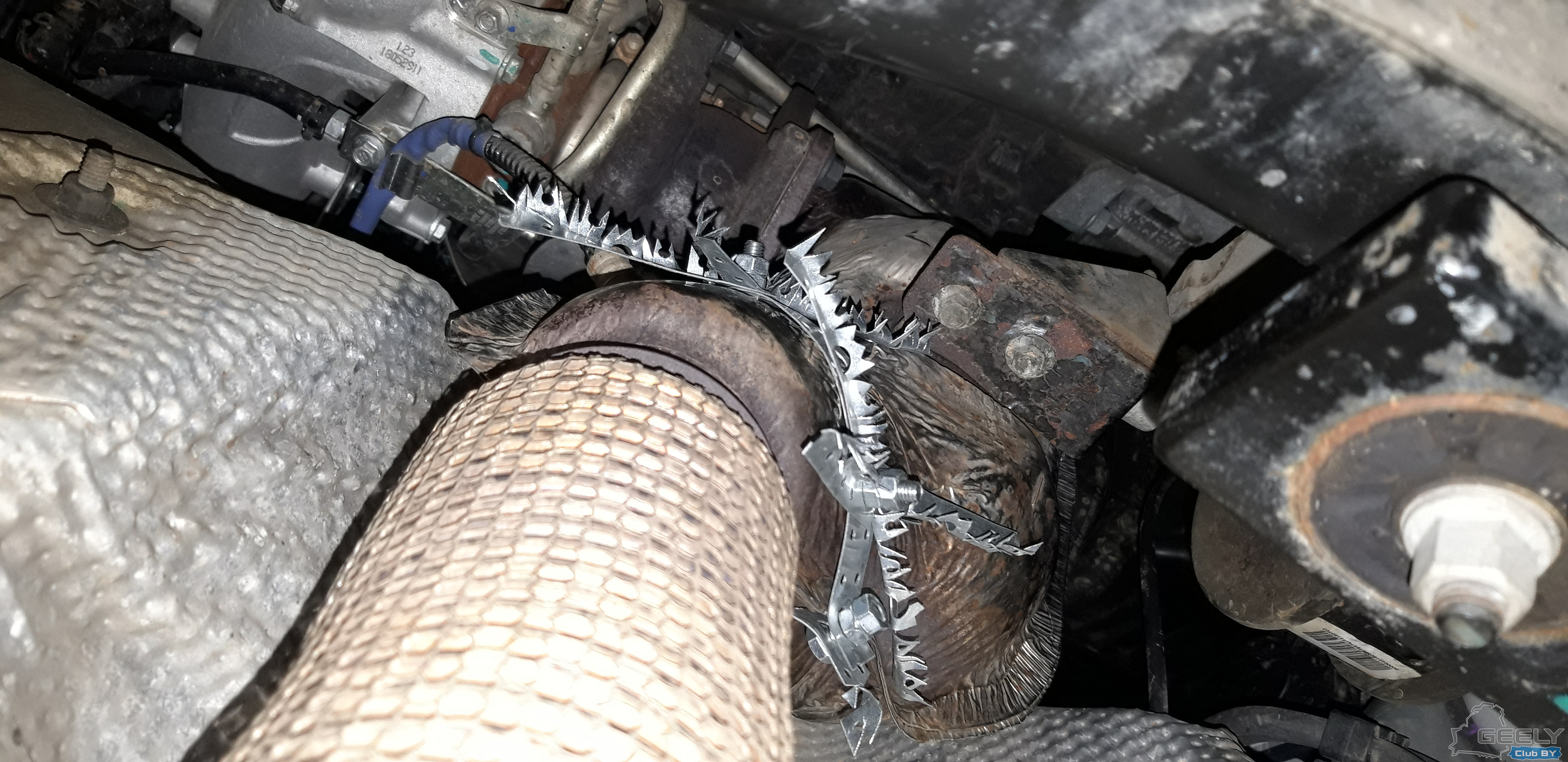

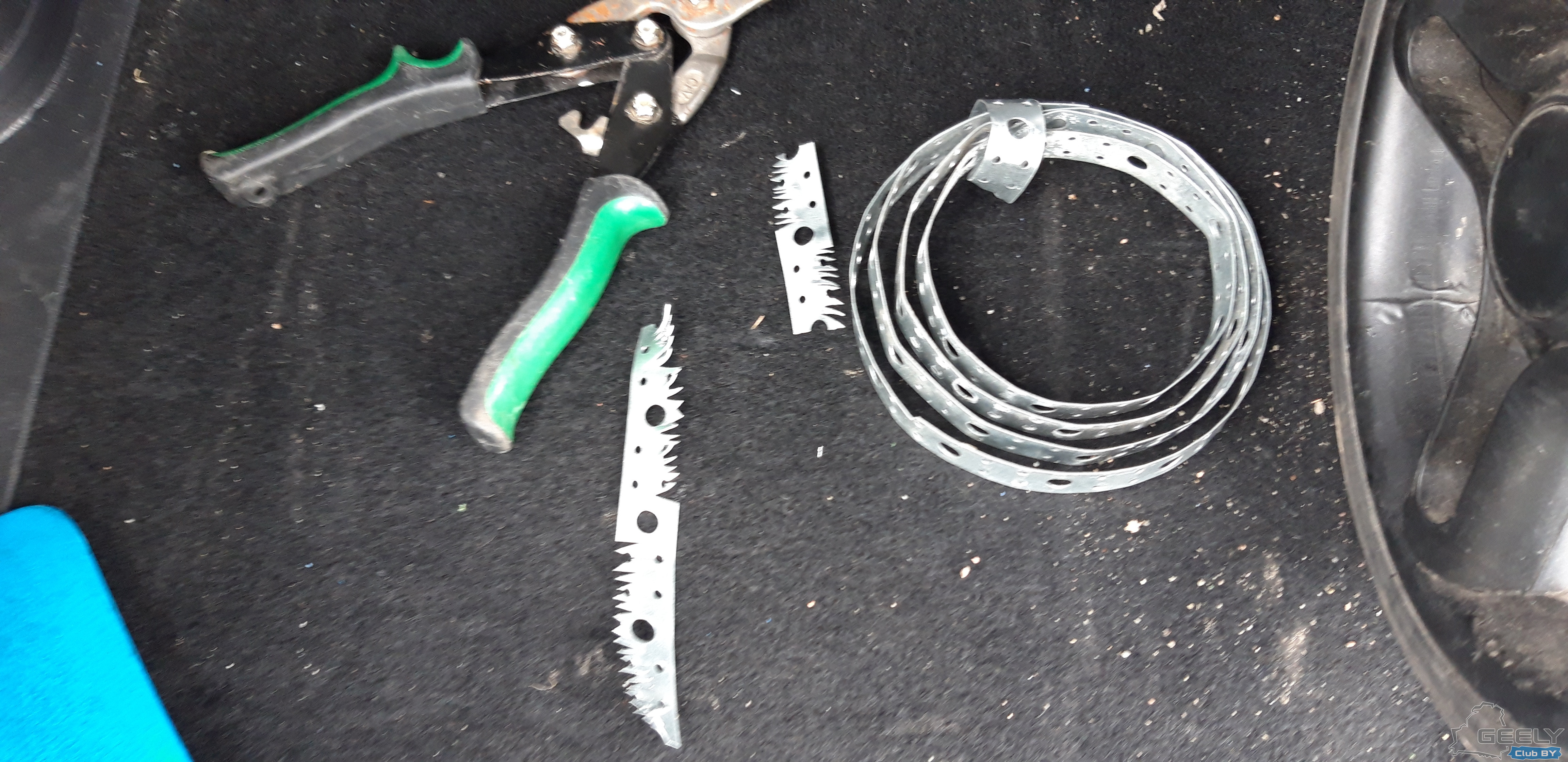

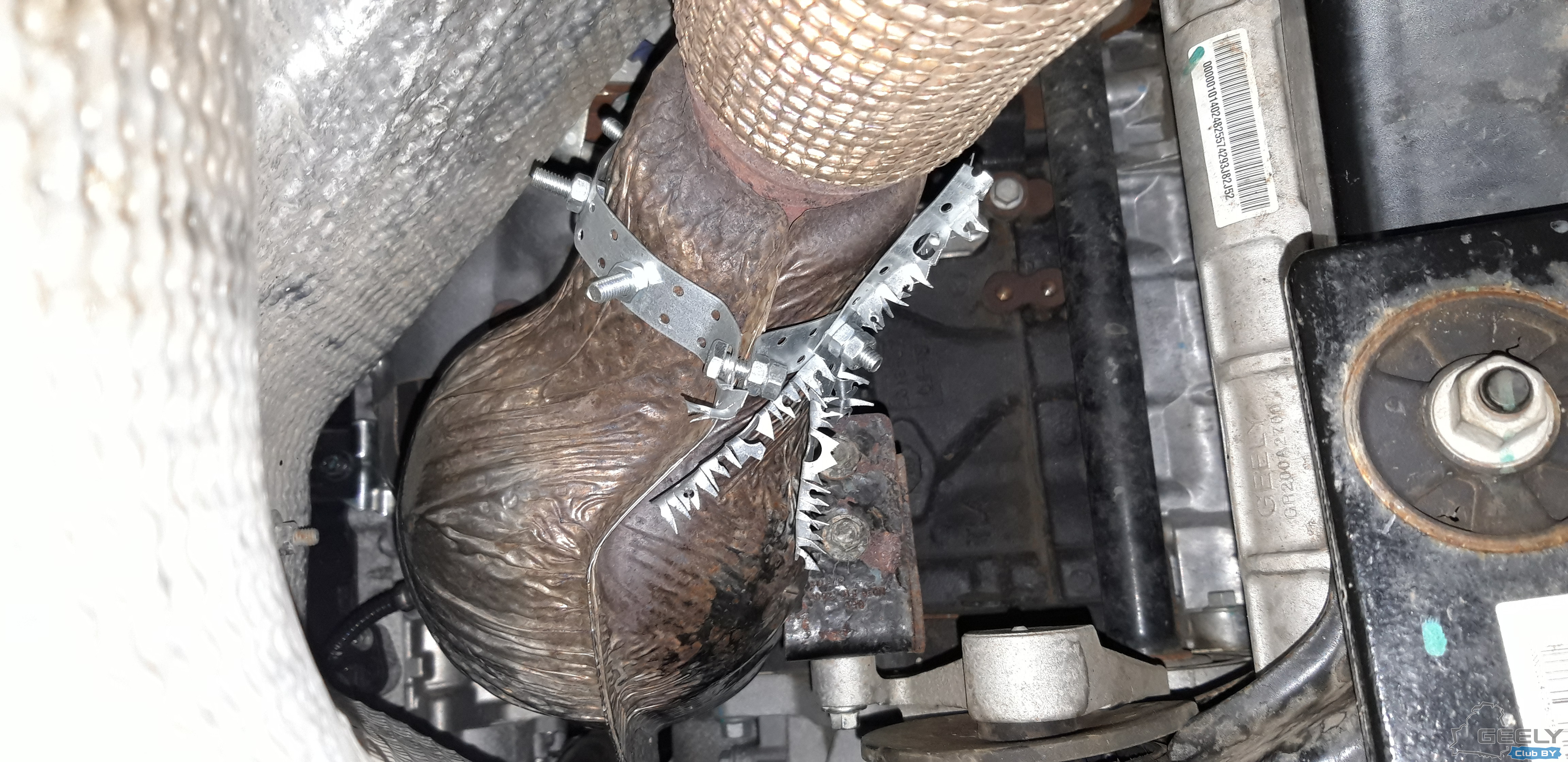

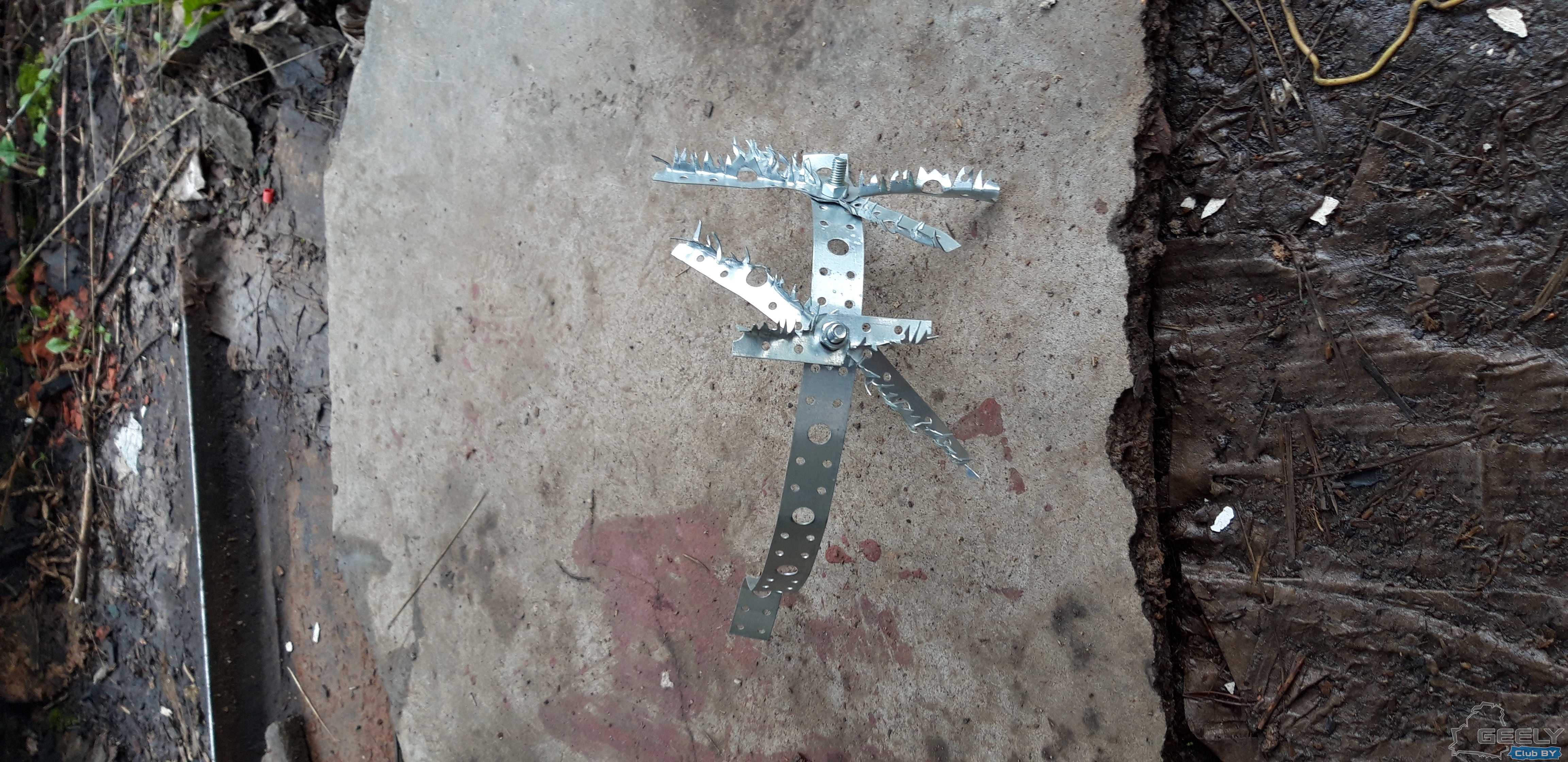

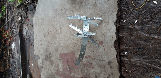

Всем привет. Столкнулся с той же проблемой. Постоит во дворе, потом как прогреется после поездки 10-30 мин при остановке воняет очень неприятно. При этом при длительной поездке на наш юг запах пропадал. В итоге выяснил, что пахнут так дворовые кошки. То, что они забираются в двигатель и греются это не новость, следы лап я периодически видел на двигателе. В атласе нашел я место откуда прямо сильно пахло (выходной коллектор перед гофрой на глушитель). Там глушак закрыт алюминиевым кожухом и кошаки сидя на балке грели спину о кожух и не обжигались). Сначала почитав в инете чего они не любят, накапал в эту нишу лимонного масла. Не помогло.
Потом подошел более кардинально. Из металлической ленты вырезал ежика и хомутом прикрепил к указанному кожуху.
Перед монтажом тщательно помыл кожух. Что бы быстрее ушел запах от старых загрязнений.
Денек еще чуть пахло, но уже неделю езжу и кайфую. Блохастики по ходу там больше не садятся.
Единственное, что место там с вибрацией, по этому хомут надо затягивать сильно.
