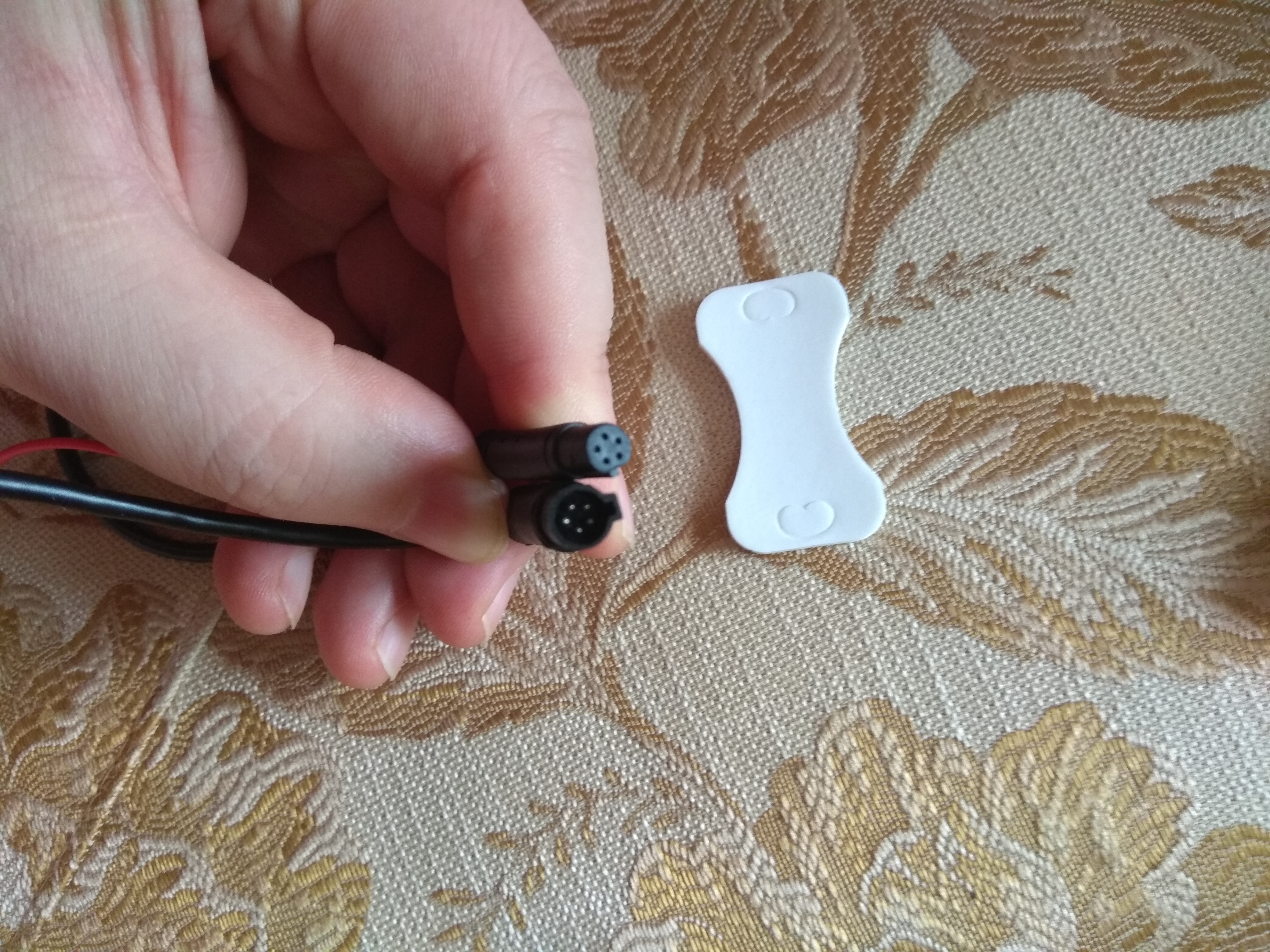

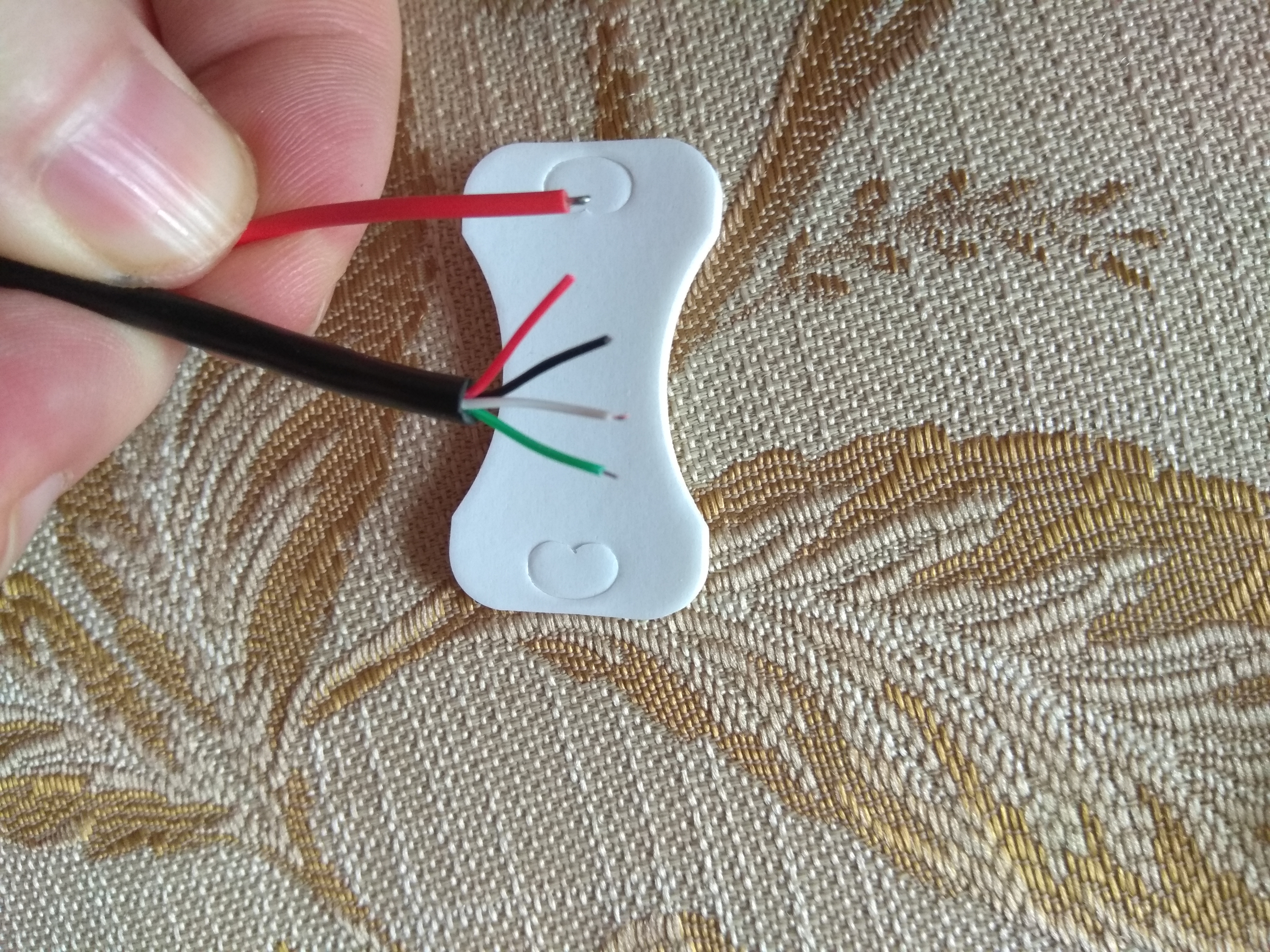

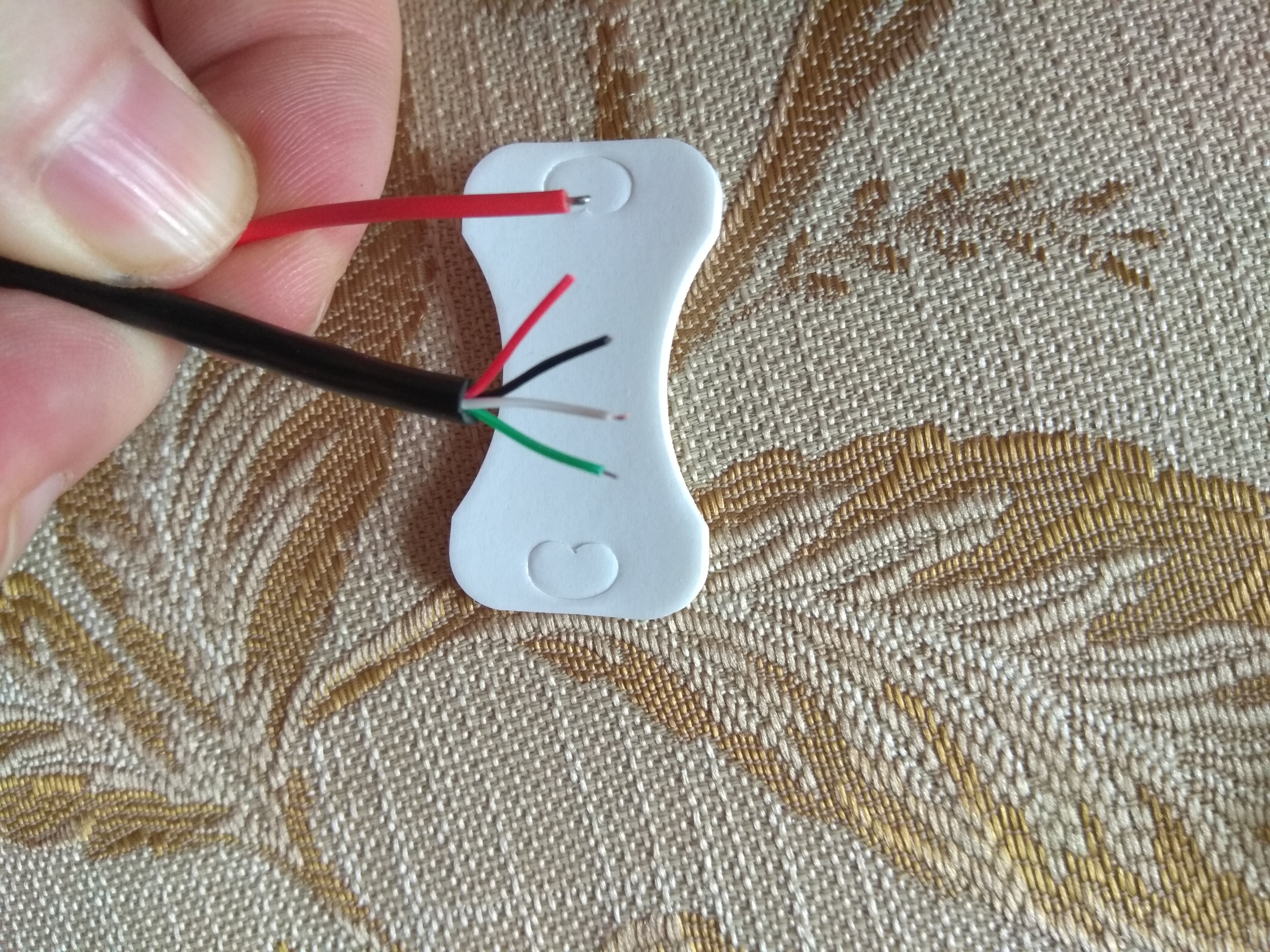

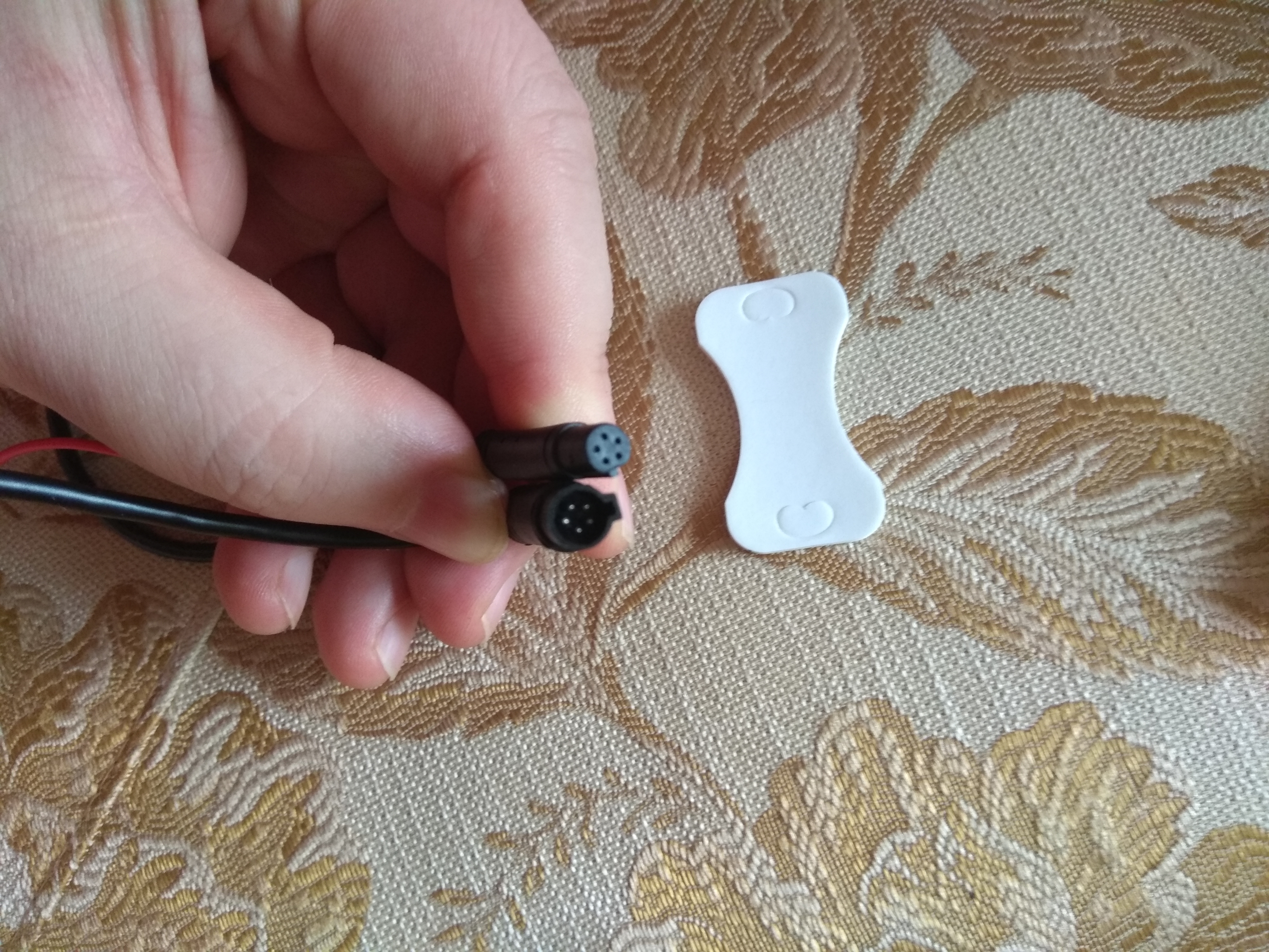

Есть вот такая камера, подскажите пожалуйста как её обжать в таком коннекторе?

Только пайка

Пайка так пайка, по цвету проводов как разложить?
