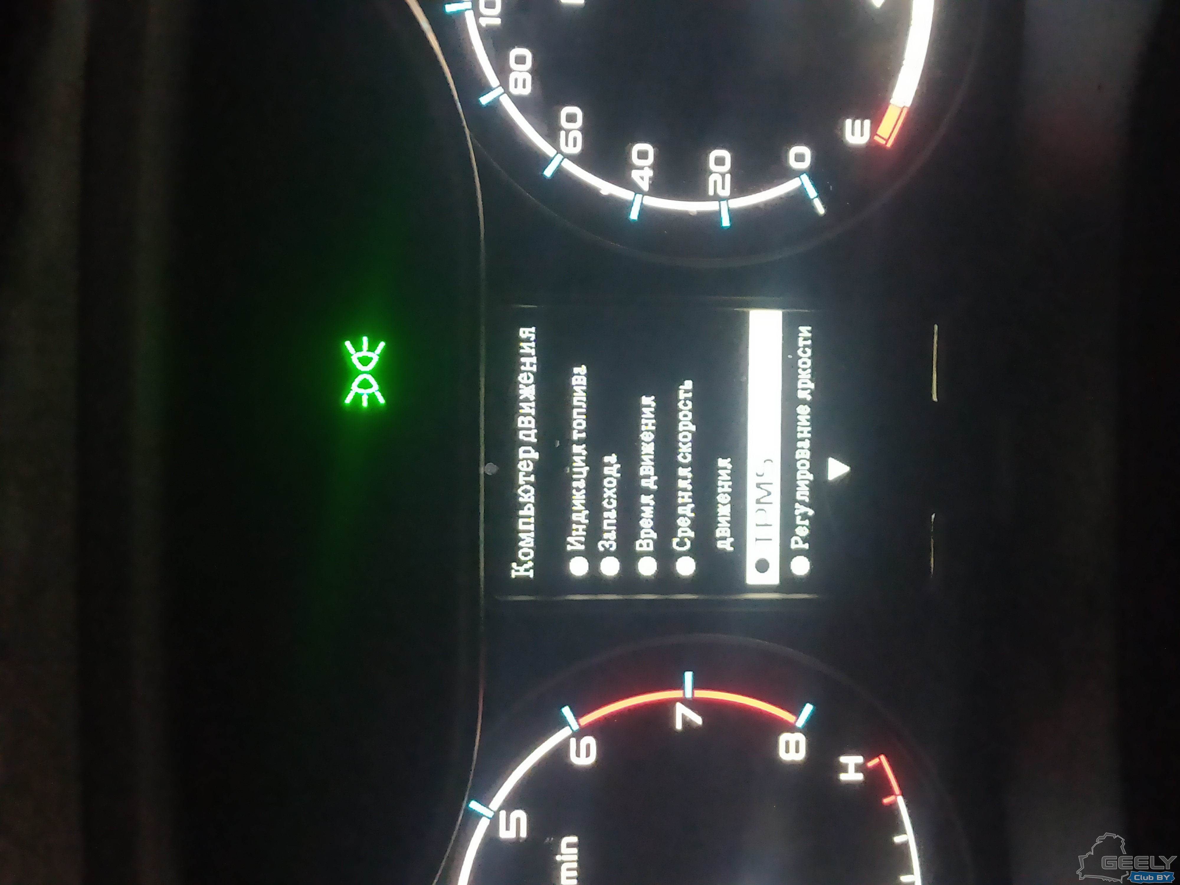

На сколько знаю датчики тпмс можно отключить самому. Зажимаем на несколько секунд две кнопки управления бортовым компьютером на приборной панели, входим в меню компьютера, выбираем тпмс и отключаем.

levermar, что то не входит в меню, хотя как то я его видел.

levermar писал(а): 04 янв 2021, 15:37 На сколько знаю датчики тпмс можно отключить самому. Зажимаем на несколько секунд две кнопки управления бортовым компьютером на приборной панели, входим в меню компьютера, выбираем тпмс и отключаем.
читаем книгу и видим: чтобы зайти в меню при скорости 0 кратковременно жмем правую кнопку на приборке. там есть функция отключения меню TPMS. если потом листать TRIP то этого меню нет. непонятно ошибки будут если без датчиков или нет, проверить не удалось, разница 0,4 атм для системы показалось несущественной чтобы зажечь ошибку :D
