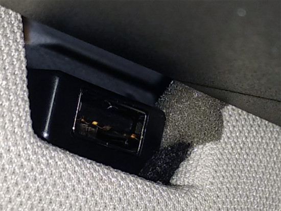

У меня тоже весело. Разъем над зеркалом есть. Я купил регистратор, и при попытке подключить понял, что не могу это сделать. Между отверстием в потолке и самой розеткой USB у меня проходил какой-то кабель в поролоновой серо-коричневой изоляции. Я его заметил с первого дня, но думал, что это "затычка" из поролона. В итоге, оказалось, что нет, причем этот кабель там стоял настолько жёстко, что его сдвинуть было то ещё приключение. В конечном итоге я смог подключить регистратор, но было весело.

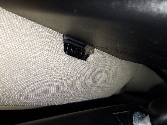

Geely Atlas NL-3 LED с недочетами сборки в шоу-рум одного из дилерских центров Минска (середина марта 2019 года)
Добавлено: 07 апр 2019, 08:46
Один из Geely Atlas NL-3 LED в шоу-рум одного из дилерских центров Минска (середина марта 2019 года). Насколько это "косяк" сборки - судить Вам.
Может быть
STrang3R Вы узнали свой Атлас на этих фото? Коричневый (или светло-коричневый "кофейный")?
По какому пункту Предпродажной подготовки это может проверяться и исправляться до продажи?
Чек-лист проведения ПСО Geely. Как на бумаге проходит предпродажная подготовка автомобиля Geely у дилера
- USB-порт у зеркала заднего вида Geely Atlas 2018 комплектация LED / фото сделано в шоу-рум дилерского центра Geely (Минск, март 2019)
- Торчащий поролон из USB-гнезда и какой-то черный элемент (Geely Atlas 2018 LED) / фото сделано в шоу-рум дилерского центра Geely (Минск, март 2019)

Да, только на фото этот поролон с проводом сбоку, а у меня был посередине гнезда
