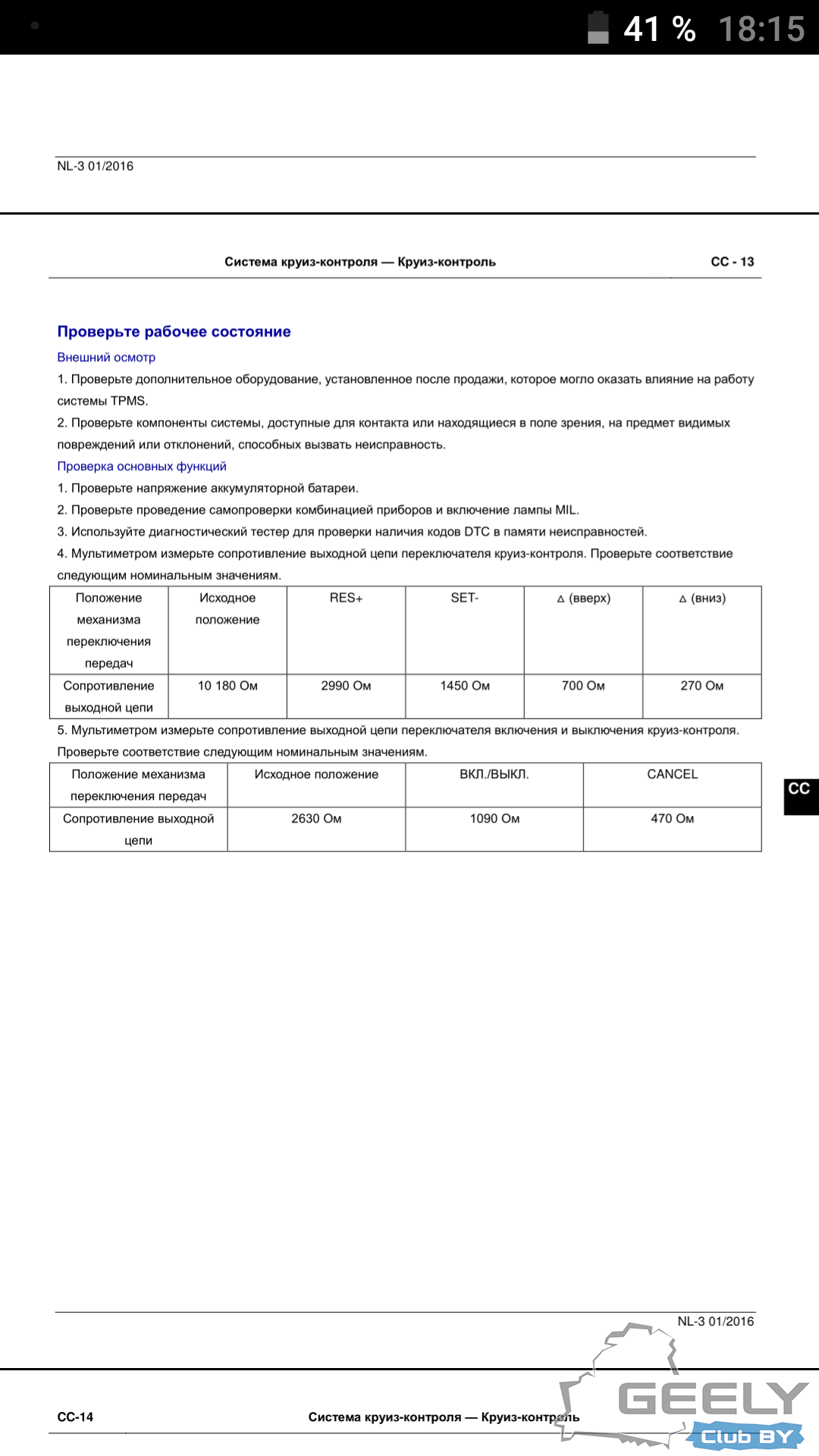

А чтобы эти параметры посмотреть, нужно через диагностику зайти в блок BCM и посмотреть реагируют ли кнопки (у тех кто установил), посмотреть параметр SW, SW1 (если мне не изменяет память).

dgipa2007 писал(а): А чтобы эти параметры посмотреть, нужно через диагностику зайти в блок BCM и посмотреть реагируют ли кнопки (у тех кто установил), посмотреть параметр SW, SW1 (если мне не изменяет память)
Все это я давно уже проверял, и даже помоему писал уже что блок всм кнопки видит ,нажатия видит, и даже их сопротивления показывает как в таблице(сканматиком смотрел). Такое чувство что просто чего то не хватает, концевика на педали сцепления например, хотя он там есть, но в нем 2 пина не задействованы....
