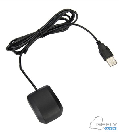

Если не хотите впаявать разъем - можно usb антенну попробовать подключить.
USB GPS.jpg (22.24 КБ) 4211 просмотров

witales писал(а): Если не хотите впаявать разъем - можно usb антенну попробовать подключить.
Спасибо за совет. :good:
А есть, кто уже опробовал? :drinks:
flexy
Сообщения: 96
Авто: Geely Emgrand X7 NL-4
#198
Интересно, а как она работает?

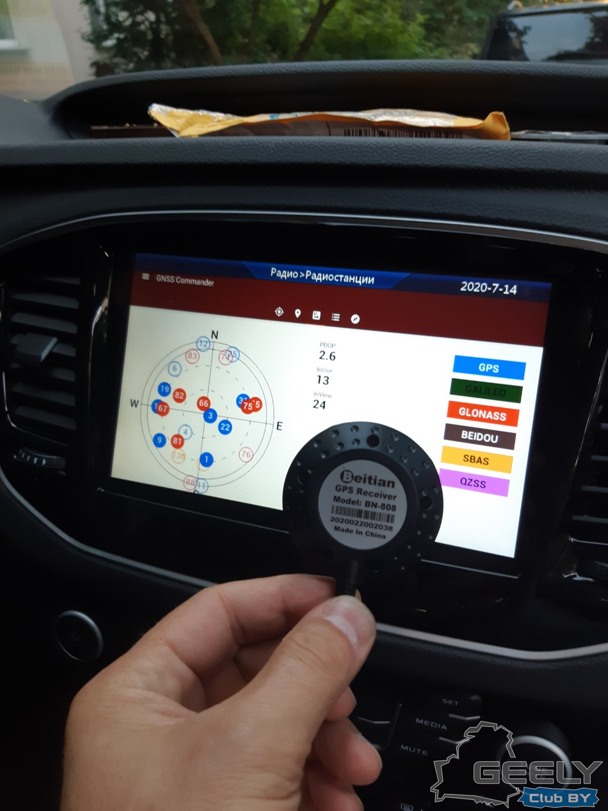

работает ахренительно лучше!! т.к. это не антенна вовсе, а полноценный современный GPS приемник. набаловавшись со встроенным недоGPS тоже заказа себе такой. старт считанные секунды, видит около 23-25 спутников, стабильно тянет 13-15 штук, в тени связь не пропадает.
пысы: к нему конечно нужен еще и софт, а так же включенная функция ФИКТИВНЫЕ МЕСТОПОЛОЖЕНИЯ.
felix_by
Сообщения: 187
Стаж: 6 лет 1 месяц
#200
Cher67 писал(а): А есть, кто уже опробовал?
есть!! только заказывал этот https://aliexpress.ru/item/32800761853. ... 1580148496 - работает с GPS и GLONASS
пример работы USB GPS приемника
