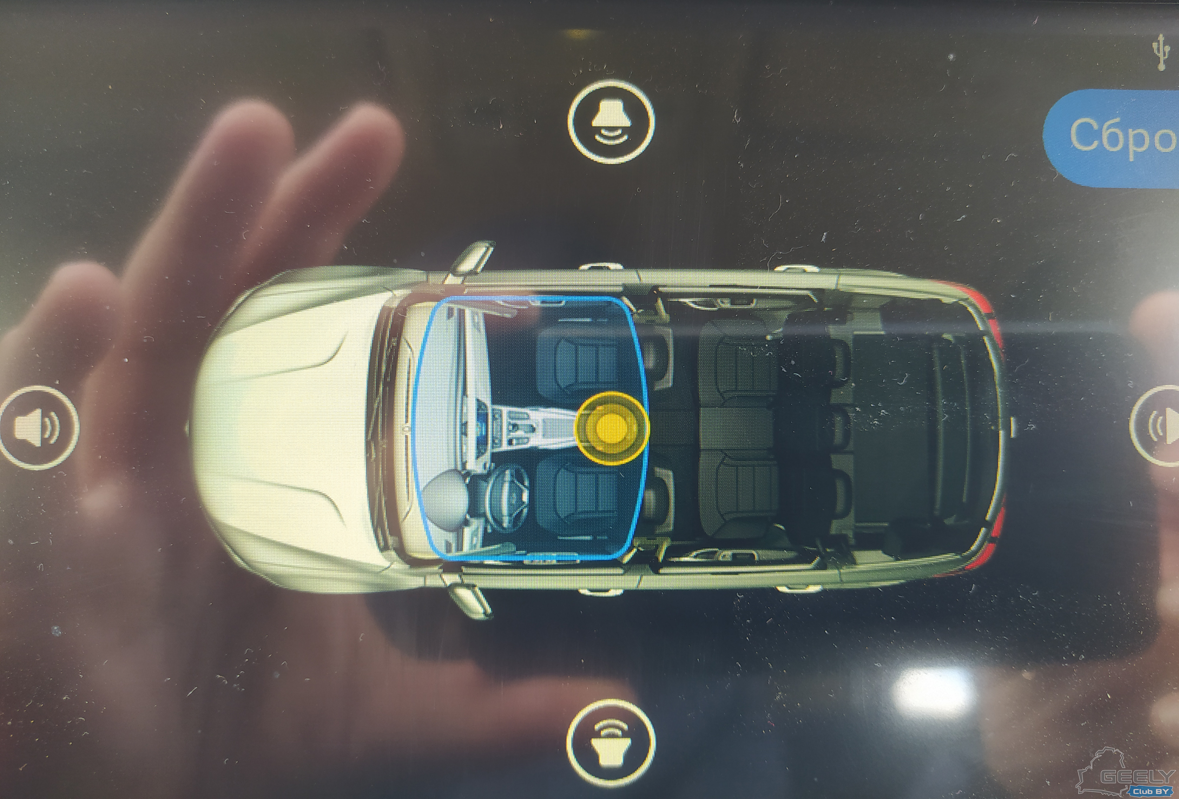

Нашел распиновку моей ГУ. Протянул провода. Подключил динамики. Но! ГУ их не видит. Как видно на фото, зона балансировки звука не расширяется.
Перекинул на колодке провода с передних на задние. Динамики работают.
Наверное что-то надо сделать с ГУ? Настроек, доступных пользователю - нет.

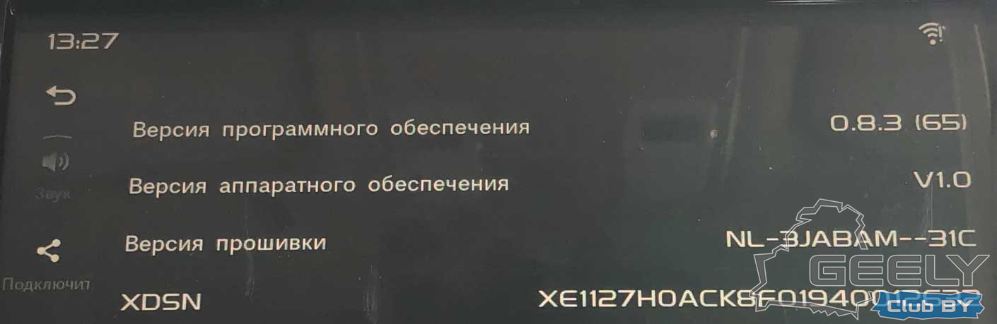

Где посмотреть версию прошивки - хз. Я не нашел.

2. Без активации колонок баланс на зад работать не будет. Но работать они должны.

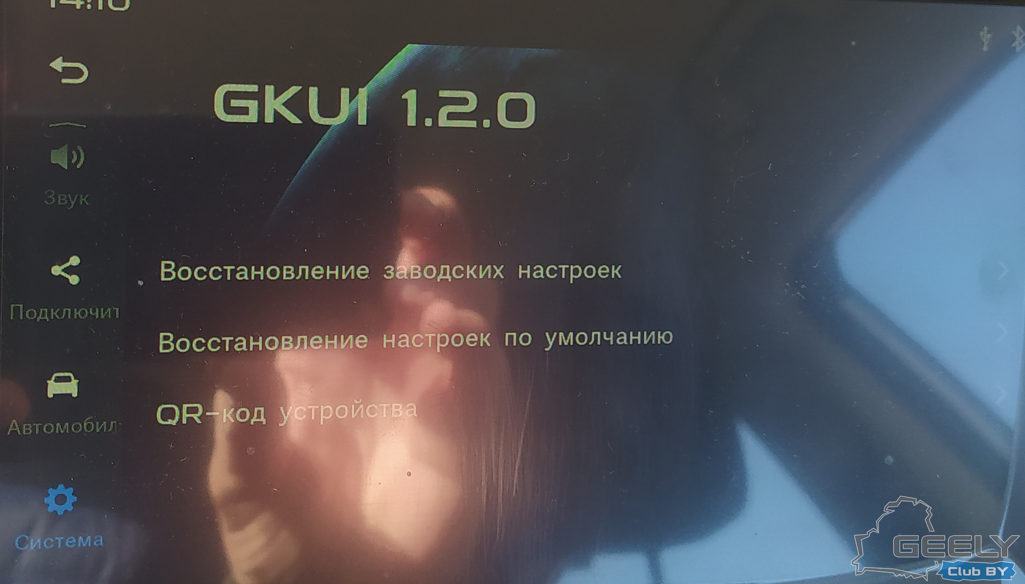

3. 0.8.3. Смотреть 10 раз тап по QR-коду

Скажите какая версия у меня? И можно ли прошиваться и на какую прошивку?
#205
sen-doc писал(а): Скажите какая версия у меня?
0.8.3.

Но динамики всё таки не работают.
maxVE писал(а): 3. 0.8.3. Смотреть 10 раз тап по qr
Что это значит?

Bird писал(а): Что это значит?
10 раз тапнуть пальцем по QR коду и после вернуться назад и будет доступна информация о версии прошивки

Будешь на ТО у дилера, попроси, что бы они сканером активировали задние колонки. Я так делал.
