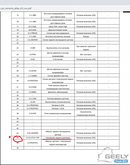

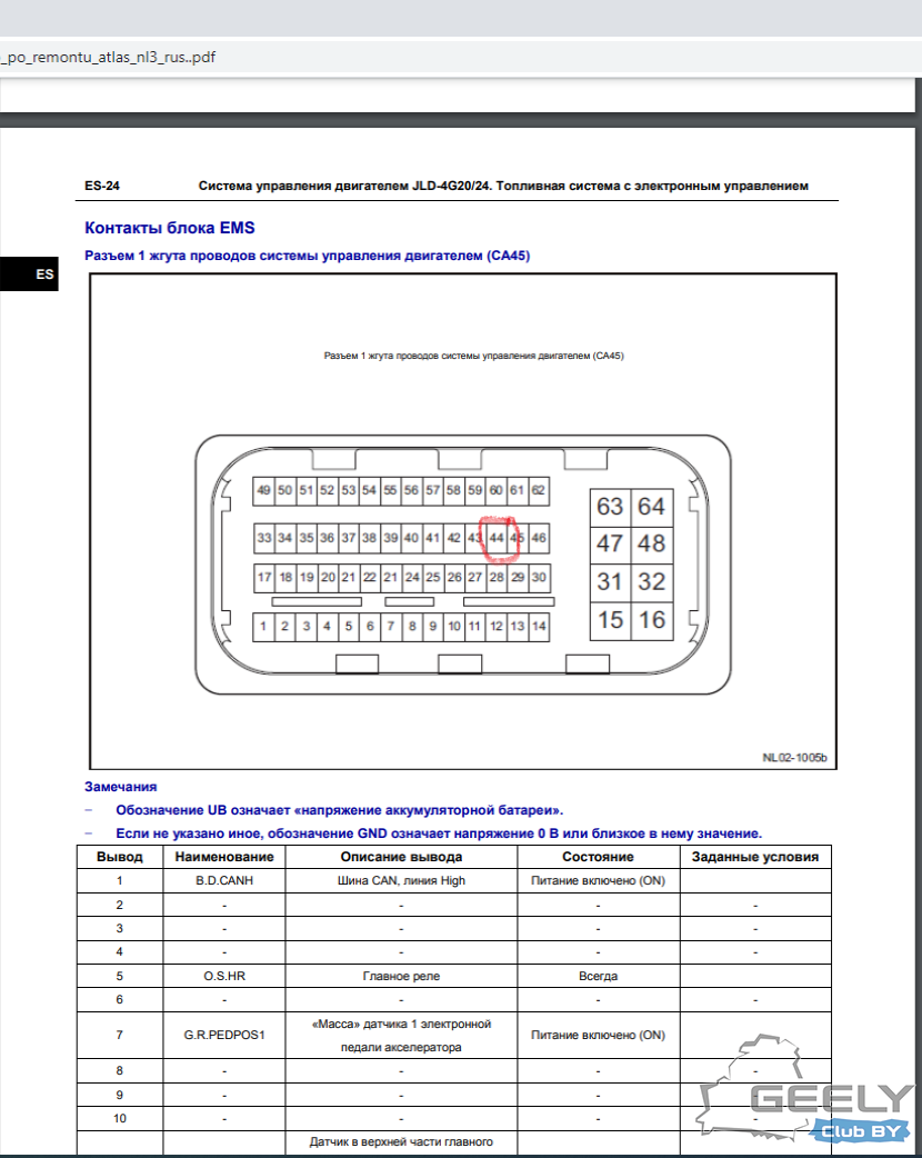

В общем единственное чего я еще не делал это снять со всех блоков разьемы которые участвуют в работе круиза и прозвонить провода по схеме из руководства, там указанно какие пины между собой общаются, и если и там все имеется и все сигналы от блока к блоку приходят то тогда уже финиш))

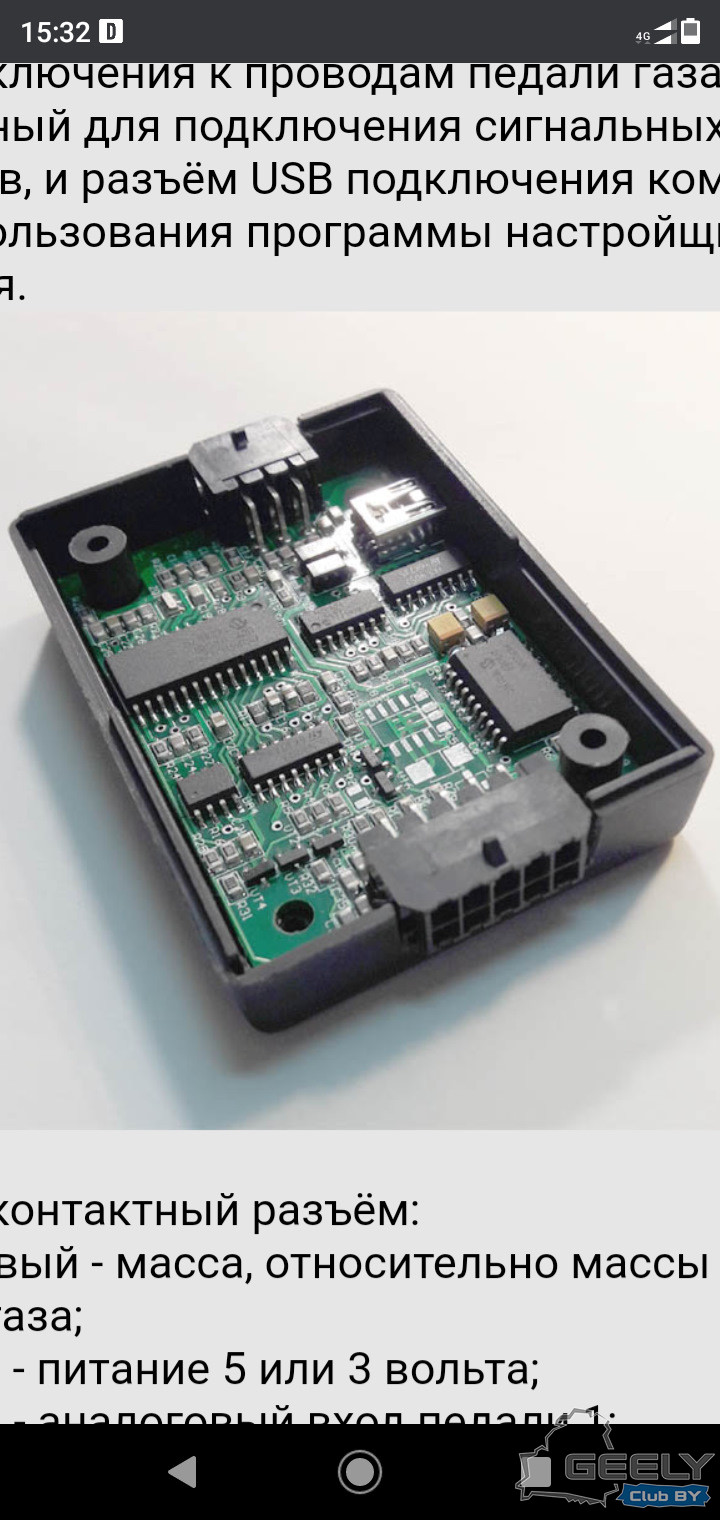

если очень хочется круиз то есть не штатные варианты, и даже такой что штатными кнопками на руле будет управляться и на приборке будет индикация тоже штатная ))
недавно набрёл на сайт разработчика такого девайса, уже сам подумываю о таком варианте, но пока не горит сильно ))
http://sdelal.net/showthread.php?t=33

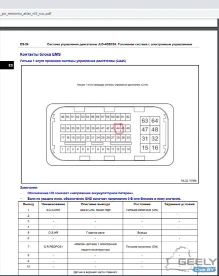

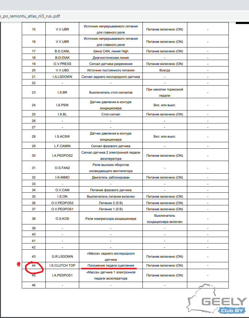

Обновим тему))) очередной раз от нечего делать ,изучая схему электрическую наткнулся на интересный контакт блока двигателя( как я его раньше пропускал не понятно) этот контакт отмечен как "положение педали сцепления" и он у нас на 2.0 не задействован, тоесть я снял разьем с эбу и там просто нет пина, вот почему не работает круиз подумал я, начал ковырять, нашел боле мение подходящий пин, вставил, зажигание вкл, на этом пине имеется напряжения 9.5 вольта,почему именно столько х его знает, но по логике вроде должен датчик со сцепы замыкатся на минус, что я и сделал (через лампочку,что бы не спалить ничего) естественно круиз и так не заработал. Плюс подавать на этот пин думается нет смысла раз там и так присутствует питание,хотя кто его знает,но я не рискнул подать туда 12 вольт дабы ничего не спалить.

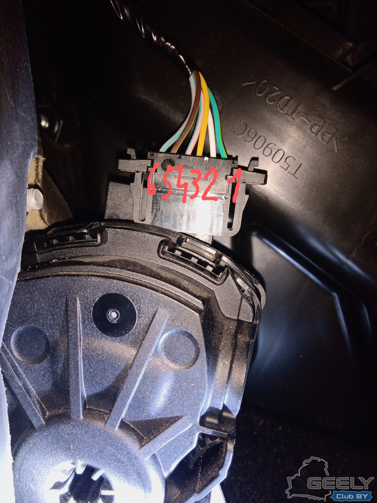

Распиновка педали: 1)+5вольт. 2)+5вольт. 3)0(минус). 4)сигнал датчика1. 5)0(масса). 6)сигнал датчика2. Подключение: С 6-ти пинового разъема блока круиза подключаем коричневый к 3(параллельно), зелёный к 1(параллельно), далее режем 4 и в сторону ЭБУ подключаем фиолетовый к педали красный(получается в разрыв вверх фиолет, вниз красный). Режем 6 и к ЭБУ жёлтый к педали черный.

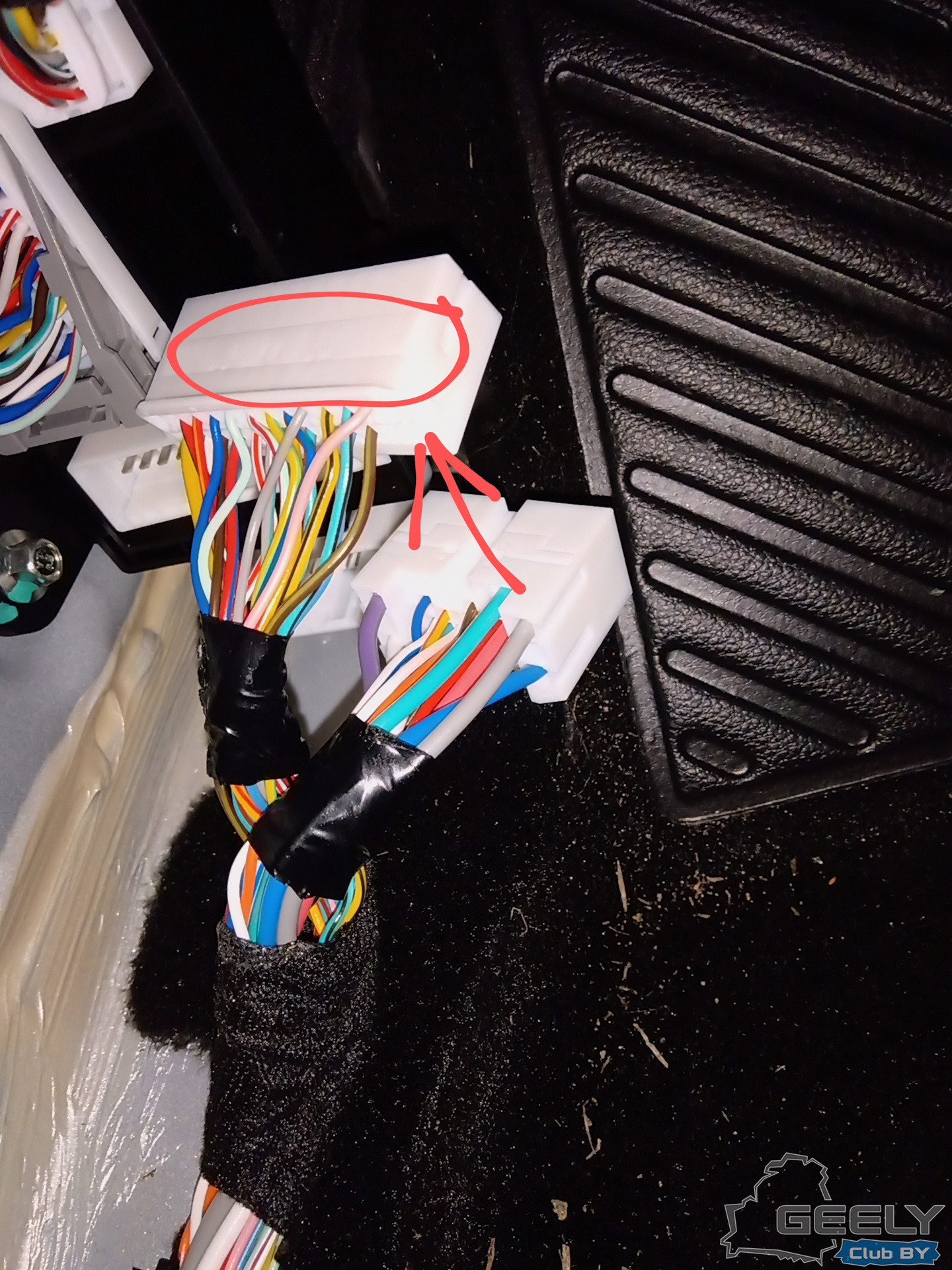

Я ничего не резал а собрал все это в разъёмах купленных на Али, вы можете и без них если не жалко резать и зачищать провода. Подключение Кан шины: в этом разъёме находим 7 и 8 пин( жёлтый с красной полосой и зелёный с красной полосой) и подключаем уже с 10-ти пинового разъема блока круиза ( фиолетовый к зелёному с красной полосой, жёлтый к жёлтому с красной полосой.
Этот разъем у левой ноги водителя, ближе к порогу, под панелькой.

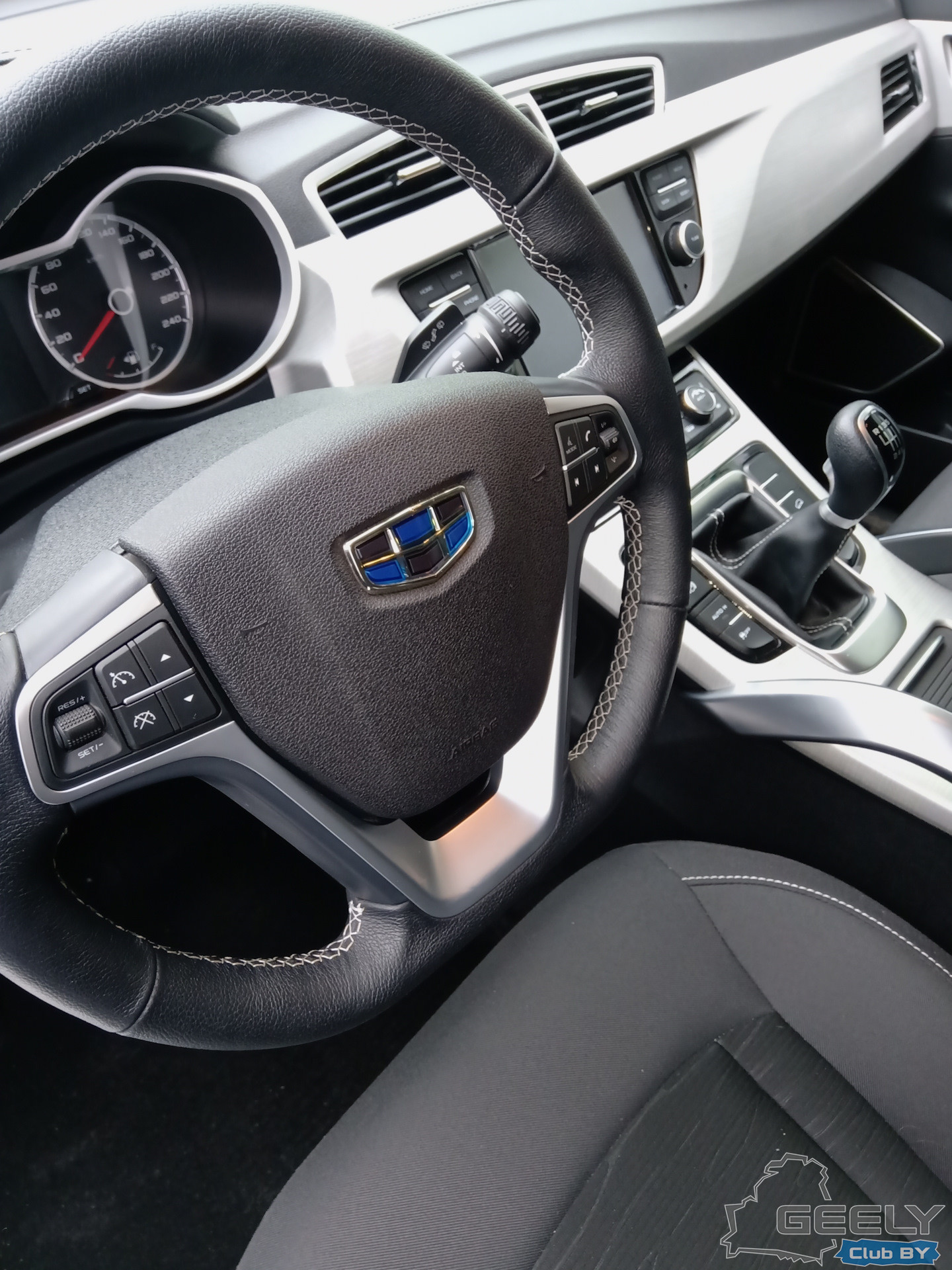

Ну и собственно устанавливаем кнопки в руль( если они есть, можно и любые кнопки приколхозить, читайте описание девайса на сайте разработчика)
Ну, а самое интересное было настроить все это дело по CAN, в этом очень помог автор девайса, удаленно через ноут всё настроил (но вам если кто повторит уже не придется настраивать, просто загрузите мои настройки из образа за 2 секунды и все будет готово, это я первопроходец на атласе). Ну и собственно все работает отлично, мне все нравится, скорость по прямой держит идеально, спуски подъемы 1-3 км уходит от заданной, не критично, даже штатный индикатор на приборке загорается но пока только один, надпись Cruise, но пока и так хорошо, можно и вторую лампу зажечь (как в стоке) но для этого надо найти ее адрес в Can шине, а для этого нужно авто со штатным круизом(АКПП который) и просканировать его шину и найти этот сигнал, но у меня рядом такого нет, ну и ладно, и так хорошо, никакого колхоза не висит.

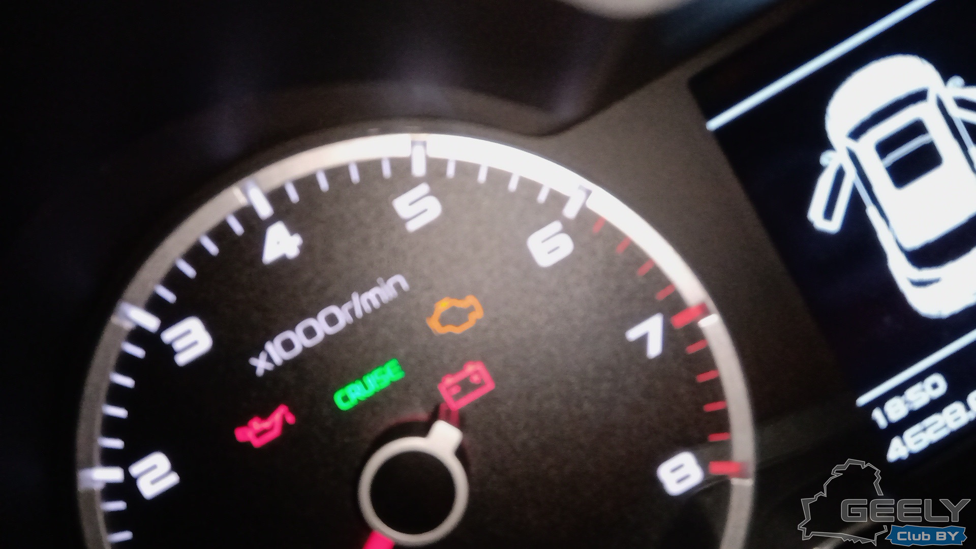

При активации загорается, но нужно активировать в приборке круиз сканером.
Управление кнопками все тоже самое как и в штатном варианте, активация установка скорости и т.д. Бонусом в этом блоке идёт лимитер (ограничение скорости) и педаль бустер с 3 режимами - нормальный, зима, спорт. Все это также активируется со штатных кнопок (но этим пока не пользуюсь, вроде как не надо мне этого) в общем как-то так, пост нацарапал с телефона на коленке так что извиняйте если ошибки или ещё чего не так))))
Фото девайса: Размер примерно как спичечный коробок))
Ссылка на сайт автора девайса: http://sdelal.net/showthread.php?t=33
