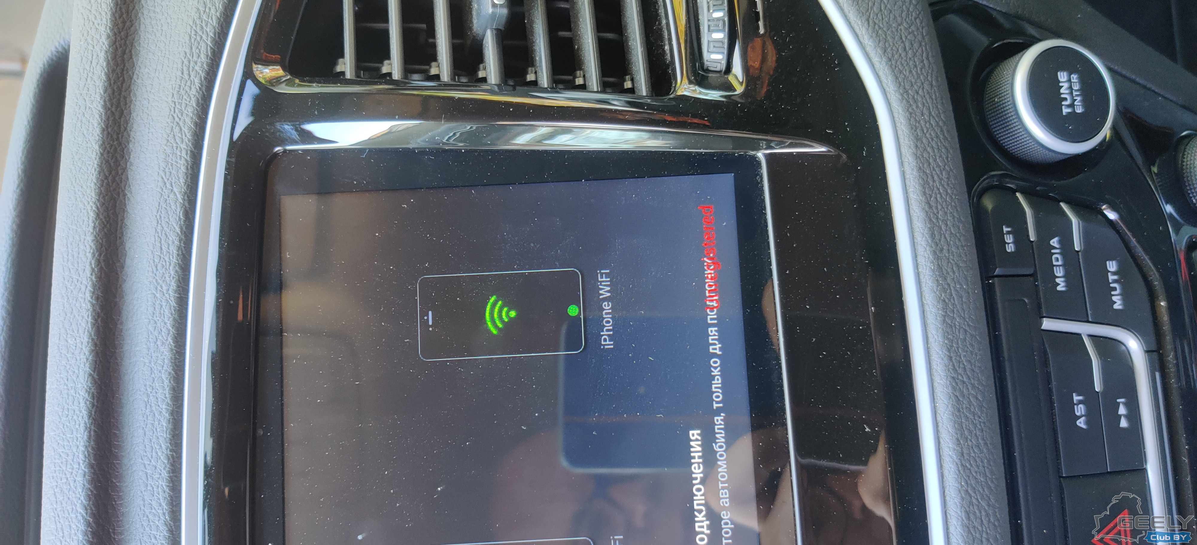

vkevl, подскажите,установил прошивку,но с со смартфоном не соединяетс пишет что нет легальной авторизации, можно ли что-то сделать?
felix_by
Сообщения: 187
Стаж: 5 лет 11 месяцев
#231
Oleech писал(а): не соединяетс пишет что нет легальной авторизации
сделайте скриншот проблемы, вообще непонятно ничего.

Да. Такая же проблема. Все работает кроме конекта с моб. Скачиваешь изиконект как указано,при установке все разрешает ,определяет что подключен экран и опа
Егор
Сообщения: 6
Стаж: 5 лет 8 месяцев
Авто: Gelly Emgrand X7
#233
Непрочитанное сообщение Егор »
Программа не получила легальную авторизацию !
Пожалуйста свяжитесь с компанией - дистрибьютором !
Вот это выскакивает ,скрин не грузит
felix_by
Сообщения: 187
#234
Егор писал(а): Вот это выскакивает ,скрин не грузит
по шагам
1. подключили телефон со включенным режимом в меню разработчика - ОТЛАДКА ПО USB так?
2. магнитола загрузила изиконнект в ваш телефон и он автоматически установил эту программу. так?
3. ГУ пытаясь подключиться к экрану смартфона вываливает эту ошибку. так?
Егор
Сообщения: 6
#235
Установил прошивку с темой grey .
Начал конект по wifi . Подключился к точке доступа. Появилось предложение сканировать код для скачки изиконекта . Скачал. Открыл и разрешил все . Появилась строка о том что обнаружен центральный экран ,подключится ? Да. И на экране авто выскакивает окно с данной записью об обращении к дистрибьютору .

При всем этом при входе в easy connected в нижнем правом углу красным цветом пишет unregistered.

В том то и дело . Что ставил и прошивку что вначале поста и ту ,что за 99р рашки . Все одно пишет . Везде все гуд но в конце итог один . Не пойму что не легализовано ,прошивка или изиконект сам из маркета .

Oleech писал(а): в нижнем правом углу красным цветом пишет unregistered
... аналогичная ситуация. Подскажите у кого все работает, что вы делали чтобы избежать данной надписи?
